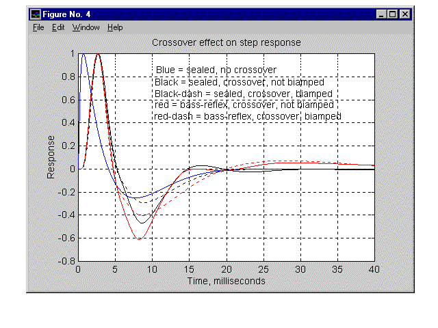

Συνεχίζω:
Στην εικόνα φαίνεται η συχνοτική απόκριση ενός γούφερ με ή χωρίς κροσόβερ (το κροσόβερ είναι βαθυπερατό Butterworth 4ης τάξης στα 300 Hz) και με ή χωρίς διενίσχυση:
Δείτε όμως την μεταβατική απόκριση με τα ίδια σενάρια:
Είναι σαφές ότι η βέλτιστη μεταβατική απόκριση επιτυγχάνεται με σχεδίαση ακουστικής ανάρτησης και οδήγηση κατ' ευθείαν από ενισχυτή, χωρίς κροσόβερ, σενάριο το οποίο είναι απολύτως εφικτό στην περίπτωσή μας, τοσούτο μάλλον καθ' όσον ο διαχωρισμός συχνοτήτων μπορεί να γίνει όχι απλώς με ενεργό φίλτρο αλλά στο ψηφιακό πεδίο. Τονίζω ότι η χρονοκαθυστέρηση δεν είναι ιδιαίτερο πρόβλημα γιατί μπορεί να διορθωθεί - η αργή μεταβατική απόκριση όμως ΔΕΝ μπορεί.
Επίσης είναι σαφές για ποιό λόγο οι εμπορικές σχεδιάσεις προτιμούν bass-reflex με παθητικά κροσόβερ. Το κέρδος σε σκέτα ντεσιμπέλ είναι σημαντικό, η ανύπαρκτη απόσβεση είναι προσόν για τον ανίδεο ακροατή, χώρια που μπορεί να δώσει πιο ευχάριστη εντύπωση σε ένα "lossy" οικιακό περιβάλλον αμερικάνικου τύπου (μεταλλικός σκελετός και γυψοσανίδες). Το ότι οι χρονικές και φασικές παράμετροι έχουν πάει για βρούβες μπορεί να παραβλεφθεί :p
