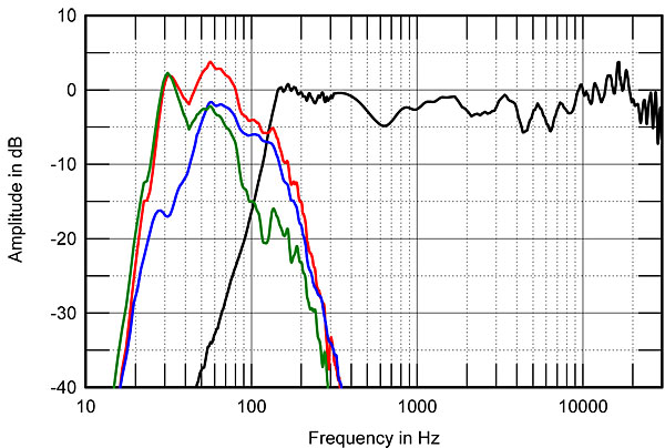

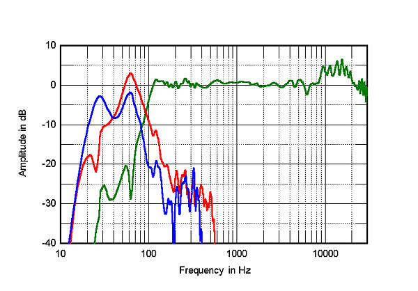

View attachment 294002 View attachment 294003
( Η μετρηση ειναι απο τα Triton 1 και 2, όχι απο τα 2+)
Αλλά για να μην ξεχνιόμαστε, και για εκατοστή φορά, δεν είναι αυτο το πρόβλημα.
Το προβλημα είναι πως οι θέσεις ιδανικής τοποθέτησης των ηχείων δεν είναι οι βέλτιστες για ομαλή απόκριση χαμηλών. Και αυτός είναι ο κυρίως λόγος που τα σαμπς είναι απαραίτητα.
Επιπλέον, ένα δεύτερο προβλημα είναι πως εάν κάποιος θελει να πλησιάζει στάθμες reference (απλώς να πλησιάζει, όχι να επιτυγχάνει), το μπάσο απο τα ηχεία δεν μπορεί να ακολουθήσει, ούτε καν από τα Triton

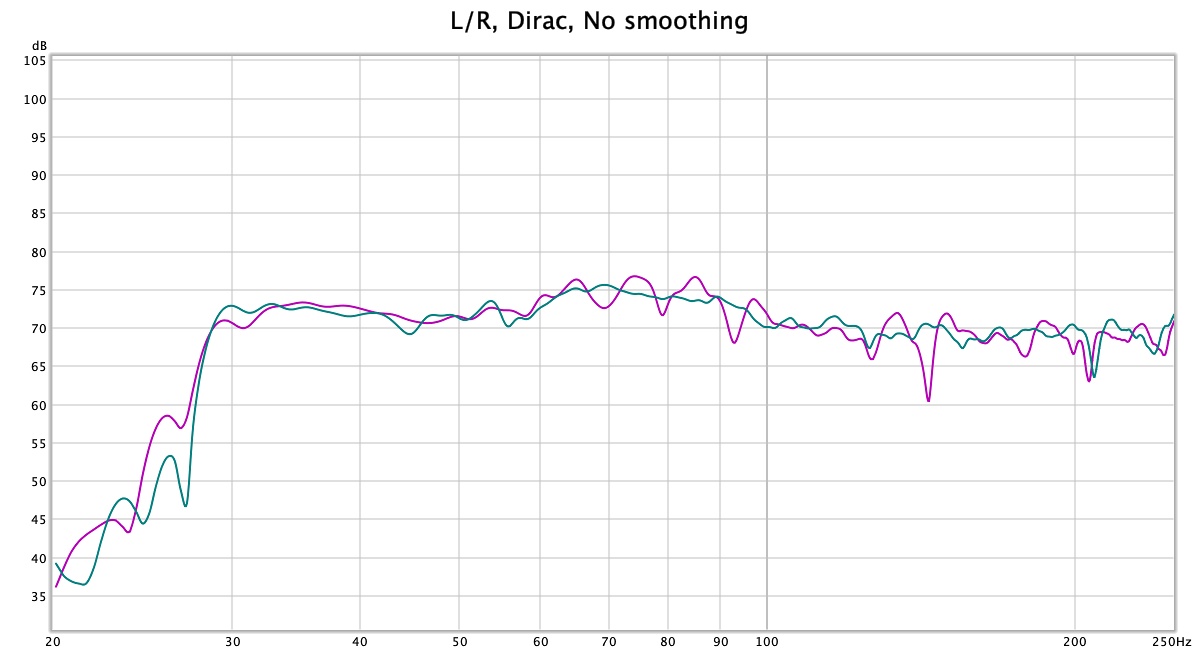

Χωρίς

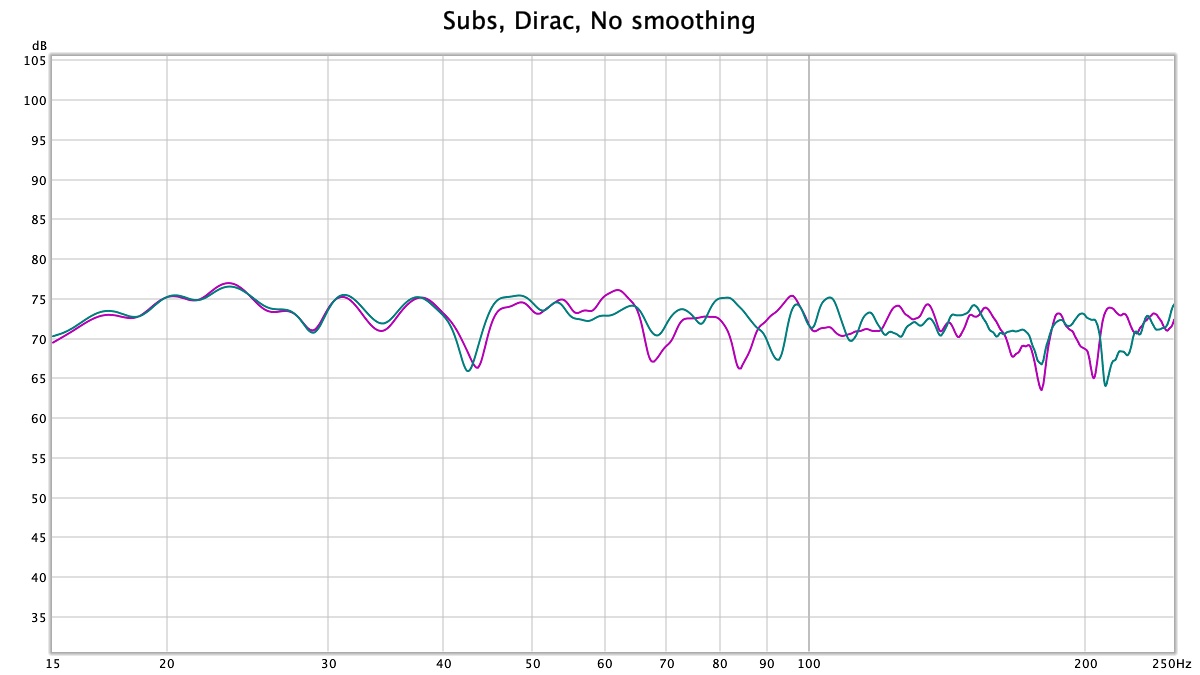

Και με sub
προσοχή, οι μετρήσεις είναι χωρίς smoothing (εξομάλυνση) για μέγιστη λεπτομέρεια στο μπάσο
Και τα δυο με Dirac, από το παρελθόν, για σύγκριση, και μια που ο OP έχει Dirac, μην μπλέξουμε με τα του trinnov.
Προφανής η επίτευξη του (Και κάτω από) 20-30hz με τα subs, και ακουστή η βελτίωση-ολοκλήρωση.

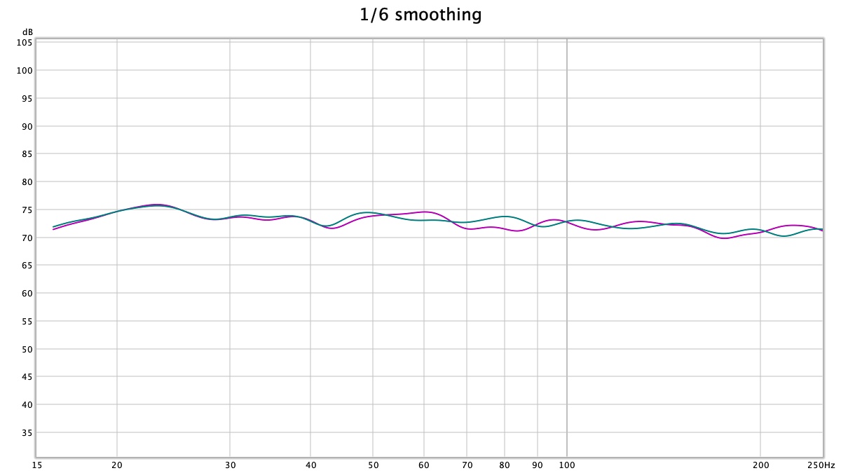

Με τυπικό 1/6 smoothing φαίνονται έτσι...
