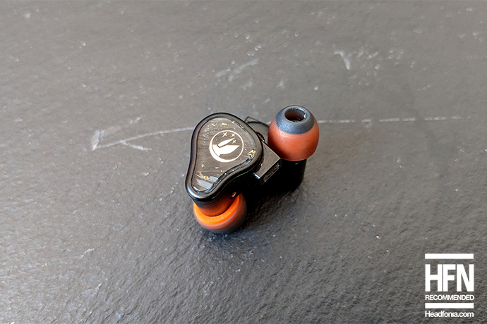

Πάρε ακουστικά να σωθείς.
Να θεωρηθεί ότι κι εσύ τώρα .... υπερθεματίζεις πάνω στη χρησιμότητα των συγκεκριμένων ακουστικών ;;; :sneaky:
