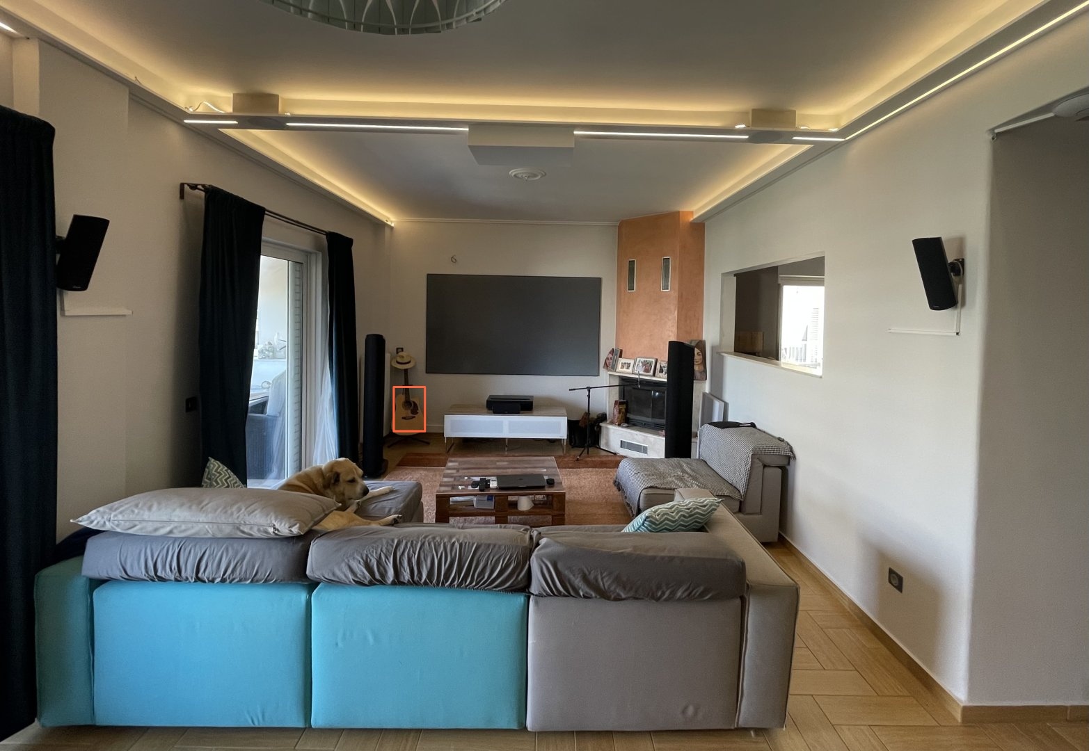

That said, θεωρείς ότι ταιριάζει καλύτερα ένα ported, ένα sealed sub ή ένα με παθητικούς ακτινοβολητές στο σύστημά μου, δηλαδή κατά βάση τα One?
Για το άλλο σχόλιο (δεν το βρήκα για quote) για την τρύπα στα ~60Hz, το έχω προσέξει αλλά επειδή είναι μεταβλητό στον καναπέ ακρόασης (όχι δε φοράω κολάρο για να μένω στην ίδια θέση συνεχώς όταν ακούω) και διαφορετικό μεταξύ των ηχείων, θέλω να το ερευνήσω λίγο πριν προσθέσω άλλο ένα στάσιμο κύμα στην εξίσωση.

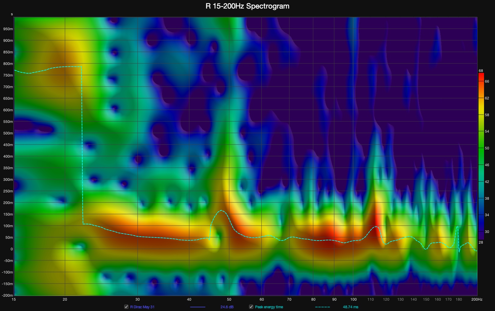

Φαίνεται ήδη από τα RT ότι η συμπεριφορά του χώρου θα είναι προβληματική ως προς τις επιλεγμένες αποστάσεις ακρόασης από τα μπροστινά τουλάχιστον κανάλια... Για τη δε συμπεριφορά του τρέχοντος setup στις πρώτες οκτάβες αναμένω να δημοσιευθεί παράσταση spectrogram - κατά Fourier εστιασμένη στη ζώνη 20-200 Hz και οπωσδήποτε με τα επιμέρους κανάλια εκπέμποντα μαζί - προτού να γινόμουν αυστηρός, καθότι μπορεί να μη χρειαστεί καν αυστηρότητα σε όσα σχόλια ακολουθήσουν... :sneaky:
Πώς μετράω όλα τα κανάλια ταυτόχρονα με το REW;
In the mean while, Δεξί - Αριστερο.

Στην προκειμένη έστω και αν είχαμε πολυκαναλική σύσταση δεν θα μ'ενδιέφεραν όλα τα περιφερικά κανάλια μαζί αλλά τα μπροστινά L+R που απ'ό,τι διέκρινα πρέπει να είναι τα κύρια που συνεισφέρουν σε ωφέλιμη απόκριση στις πρώτες οκτάβες. Δείξε μας λοιπόν spectro από απλή λήψη L+R .
771
1.447
Έχει επιλογή L+R
Μήπως εννοεί κεντρικό surround κτλ ;
Εάν εννοείς αυτό εγκατέστησε τους asio4all Drivers
Επέλεξε το στα preferences και θα σου βγάλει όλα τα κανάλια .
