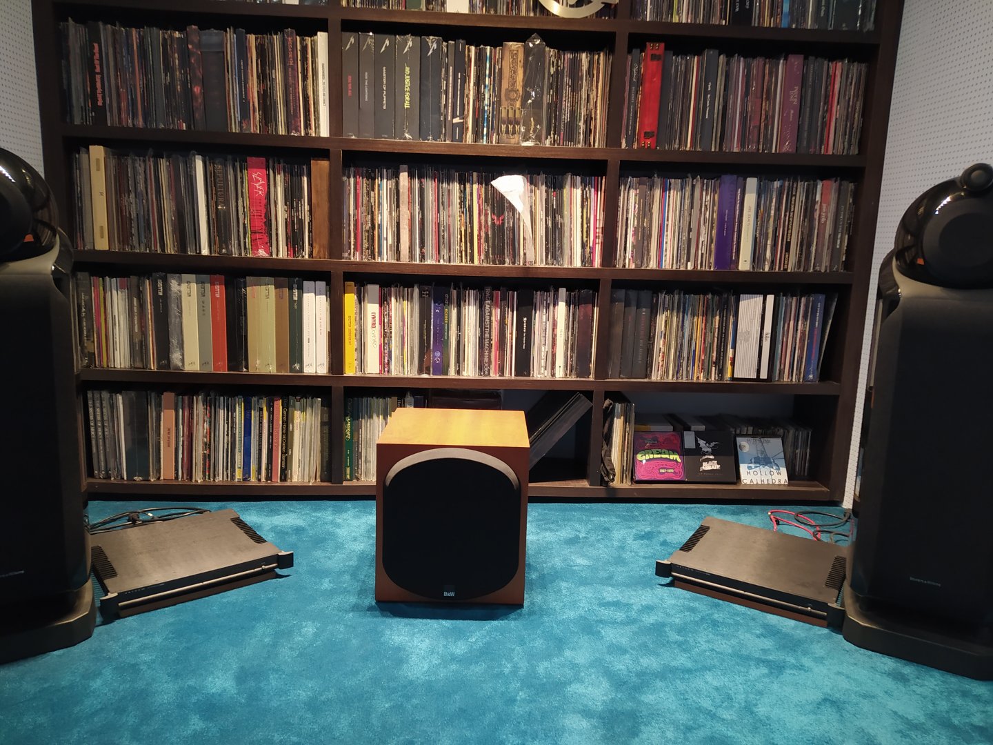

Άφησα, που λέτε, το ASW750, στο επίσημο service της B&W, εδώ στη Λευκωσία. Μετά από 2-3 εβδομάδες και κάποιες επικοινωνίες με την B&W, ενημερώθηκα ότι η επισκευή του θα στοιχίσει €1.120 (!!!) - βασικά, πρέπει να αντικατασταθούν οι δύο ενισχυτές και τα δύο τροφοδοτικά που έχει μέσα του.
Αφού ξεπέρασα το αρχικό σοκ (μα, €1.120...!!! Σοβαρά, τώρα, κυρία B&W; Για μηχάνημα 10 και πλέον ετών...?), αποφάσισα ότι δεν θα το φτιάξω. Πέραν του να το κάνω τραπεζάκι/υποπόδιο/καυσόξυλα, υπάρχει άλλος τρόπος ενεργοποίησής του; Με μια πλάτη Hypex, ίσως; Εάν ναι, πόσα Watts; Έχετε κάποια άλλη ιδέα;
Σκεφτόμουν να έστηνα ένα σύστημα 2.1, με ενεργά ηχεία και το ASW750, για να το δωρίσω σε έναν πιτσιρικά φιλικής οικογένειας.
2 ενισχυτές;
2 τροφοδοτικά;
θεωρητικά μπορείς να το οδηγήσεις με 2 fusion αλλά δεν βγαίνει φθηνότερο
το να πάρεις μτχ για να το ξεκοιλιάσεις δεν λέει κάτι.
ή σου αρέσει και το φτιάχνεις ή σου αρέσει και παίρνεις μτχ (πουλόντας το μεγάφωνο σαν ανταλλακτικό στο ebay πχ) ή παίρνεις κάτι άλλο (πουλόντας το μεγάφωνο )
wizzy
15.919
23.069
Αφού έχει ένα μεγάφωνο, γιατί έχει 2 ενισχυτές και 2 τροφοδοτικά;
To ASW750 είχε ισχύ 1000W κι από ότι μου είπαν, έχει δύο ενισχυτές 500W ο καθένας, οι οποίοι με κάποιο τρόπο "συνδέονται" κι αποδίδουν (απέδιδαν) τα 1000W. Το πρόβλημα είναι ότι με τον τρόπο που κατασκευάστηκε, εάν χαλάσει ο ένας (αυτό συνέβηκε στην περίπτωσή μου), πρέπει να αντικατασταθούν κι οι δύο, ως set, μαζί με τα τροφοδοτικά τους - δεν είναι δυνατή η επισκευή/αντικατάσταση του ενός ενισχυτή και του τροφοδοτικού του.
Είσαι σίγουρος; Δεν έχω εικόνα των τιμών των Fusion, για αυτό ρωτάω. Ο FA502, γεφυρωμένος, αποδίδει 1000W - μια χαρά για το συγκεκριμένο subwoofer. Ξέρεις πόσο στοιχίζει;
Επίσης, υπάρχει κι η επιλογή της EDGE SA-1 SUB AMP της ΧΤΖ.
Μου αρέσει αλλά δεν το φτιάχνω με τα χρήματα που θέλει η B&W. :)
