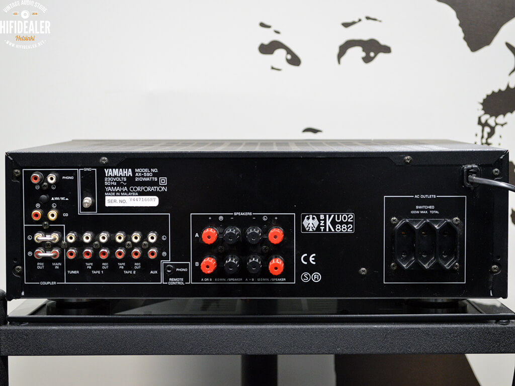

Είναι διαθέσιμος ένας παλιός ολοκληρωμένος ενισχυτής, ο Yamaha AX-590. Έχει pre-out και main-in (δείτε φωτογραφία από το διαδίκτυο):

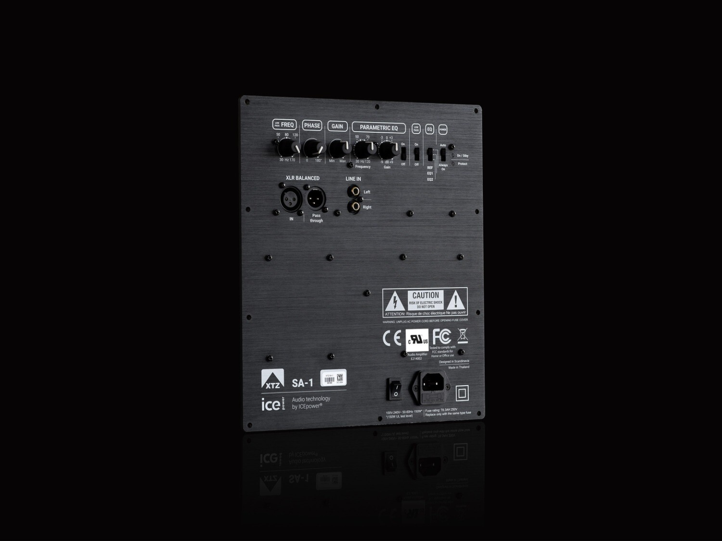

Έστω ότι κοτσάρω στο ASW750 την πλάτη της XTZ SA-1 SUB AMP
Υπάρχει τρόπος να συνδεθεί με τον Yamaha;
866
1.069
Λογικά μέσω του pre out. Το ερώτημα είναι, αν βγουν τα σιδεράκια(βραχυκωκλωτηρες λέγονται; ) απ' τα rca του pre out, τα τελικά στάδια συνεχίζουν να λειτουργούν η ο ολοκληρωμένος μετατρέπεται σε προενισχυτης;

Στη χειρότερη, δεν θα μπορούσε και από την έξοδο tape ;
Βλακεία είπα, δεν θα έχει έλεγχο έντασης. Λογικά για να έχει βραχυκυκλωτηρες δεν θα λειτουργεί η ενίσχυση εάν βγουν από πρε.

2 δίχαλα RCA σαν αυτό χρειάζεσαι:
Τα 2 αρσενικά θα συνδεθούν στην έξοδο και είσοδο του Yamaha, ενώ στο θηλυκό θα συνδέσεις άλλο RCAtoRCA καλώδιο που θα καταλήγει στο Line In του ενισχυτή του sub.
Το εικονιζόμενο δεν είναι ακριβώς η πρέπουσα συνδεσμολογία, αφού κανονικά χρειάζεσαι ένα 1xmaleRCA to (1xmale & 1xfemale) RCA, επειδή όμως εσωτερικά καταλήγει σε μονοφωνικό δε θα έχεις θέμα.
Συνεχίζει να λειτουργεί ως ολοκληρωμένος. Παλιά, όταν ήταν στην κατοχή μου ο συγκεκριμένος ενισχυτής, στα pre-out main-in είχα συνδέσει ένα equaliser. Μια χαρά έπαιζε ο ενισχυτής.
Σας ευχαριστώ όλους.
Ναι αλλά είχες την επιστροφή του EQ.
Δεν είχες μόνο έξοδο.

Εγώ δεν προτείνω το ίδιο. Η δική μου λύση (που δουλεύει) έχει ως εξής: παίρνεις το σήμα από το pre-out του ενισχυτή και τη δίνεις ταυτόχρονα στο main in του ενισχυτή και στο line in του subwoofer.
Είναι αυτονόητο πως τα ηχεία που οδηγεί ο ενισχυτής θα λειτουργούν ως full range και όχι με HPF.

Η κατάσταση έχει ως εξής: Έχω το subwoofer ASW750 χωρίς ενισχυτή. Τον ενισχυτή υπό συζήτηση τον έχει ένας πολύ δικός μου άνθρωπος. Έψαχνα τρόπο αφενός να κάνω το subwoofer λειτουργικό και να το δώσω στον προαναφερόμενο άνθρωπο για να το χρησιμοποιήσει στο σύστημά του.
Εξ όσων δείχνουν τα πράγματα, με τη συγκεκριμένη πλάτη, δεν γίνεται. Διατηρώ μια επιφύλαξη σχετικά με τη λύση που πρότεινε ο @n_olympios, την οποία, προς το παρόν δεν μπορώ να εξετάσω. Την Τρίτη ή, καλύτερα, εντός της επόμενης εβδομάδας, θα το κάνω.

Σύνδεση με το σύστημα (as per the original question) γίνεται, με τον τρόπο που ανέφερα. Η χρήση υψιπερατού φίλτρου στα κυρίως ηχεία είναι μια επιπλέον παράμετρος που, όντως, με αυτό τον εξοπλισμό δεν είναι εφικτή.

Όχι, δεν δοκίμασα κάτι, γιατί δεν έχω την ενισχυτική πλάτη - η ερώτηση ήταν υποθετική για να καταλάβω τι δυνατότητες υπάρχουν. Είχα πει ότι θα μελετήσω τη λύση που πρότεινες σε μεγαλύτερη οθόνη (από αυτή του κινητού) και δεν το έκανα. Θα το κάνω όμως - τώρα το σημείωσα. :)

Χρειάστηκε λίγη ώρα, αλλά κατάλαβα τι πρότεινε ο @n_olympios και νομίζω ότι θα δουλέψει (thanks, man!). Τώρα, μένει να βρεθεί το απαραίτητο ποσό. Ίδωμεν...
