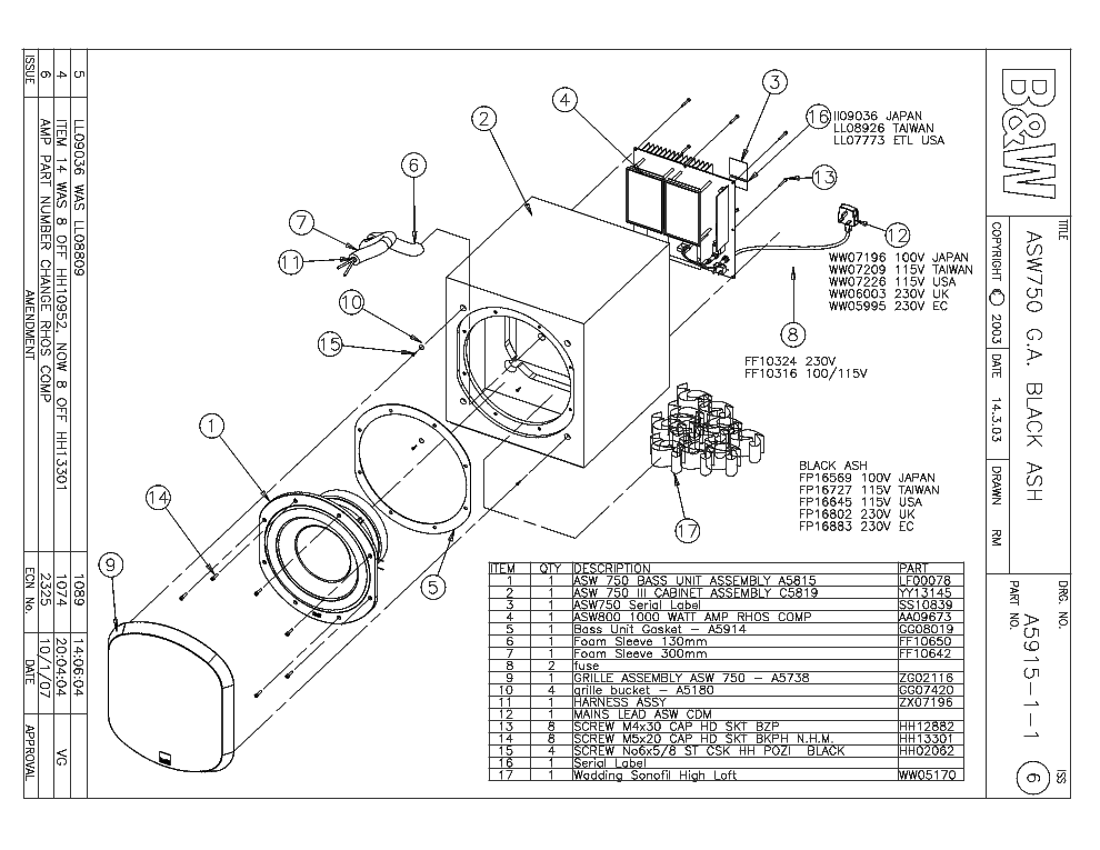

To ASW750 είχε ισχύ 1000W κι από ότι μου είπαν, έχει δύο ενισχυτές 500W ο καθένας, οι οποίοι με κάποιο τρόπο "συνδέονται" κι αποδίδουν (απέδιδαν) τα 1000W. Το πρόβλημα είναι ότι με τον τρόπο που κατασκευάστηκε, εάν χαλάσει ο ένας (αυτό συνέβηκε στην περίπτωσή μου), πρέπει να αντικατασταθούν κι οι δύο, ως set, μαζί με τα τροφοδοτικά τους - δεν είναι δυνατή η επισκευή/αντικατάσταση του ενός ενισχυτή και του τροφοδοτικού του.
Είσαι σίγουρος; Δεν έχω εικόνα των τιμών των Fusion, για αυτό ρωτάω. Ο FA502, γεφυρωμένος, αποδίδει 1000W - μια χαρά για το συγκεκριμένο subwoofer. Ξέρεις πόσο στοιχίζει;
Επίσης, υπάρχει κι η επιλογή της EDGE SA-1 SUB AMP της ΧΤΖ.
Μου αρέσει αλλά δεν το φτιάχνω με τα χρήματα που θέλει η B&W. :)

οι ενισχυτές τι τύπου είναι;
μπορεί ενδεχομένως κάποιος ηλεκτρονικός να μπορεί να επισκευάσει τον έναν και να σου βγει φθηνά;

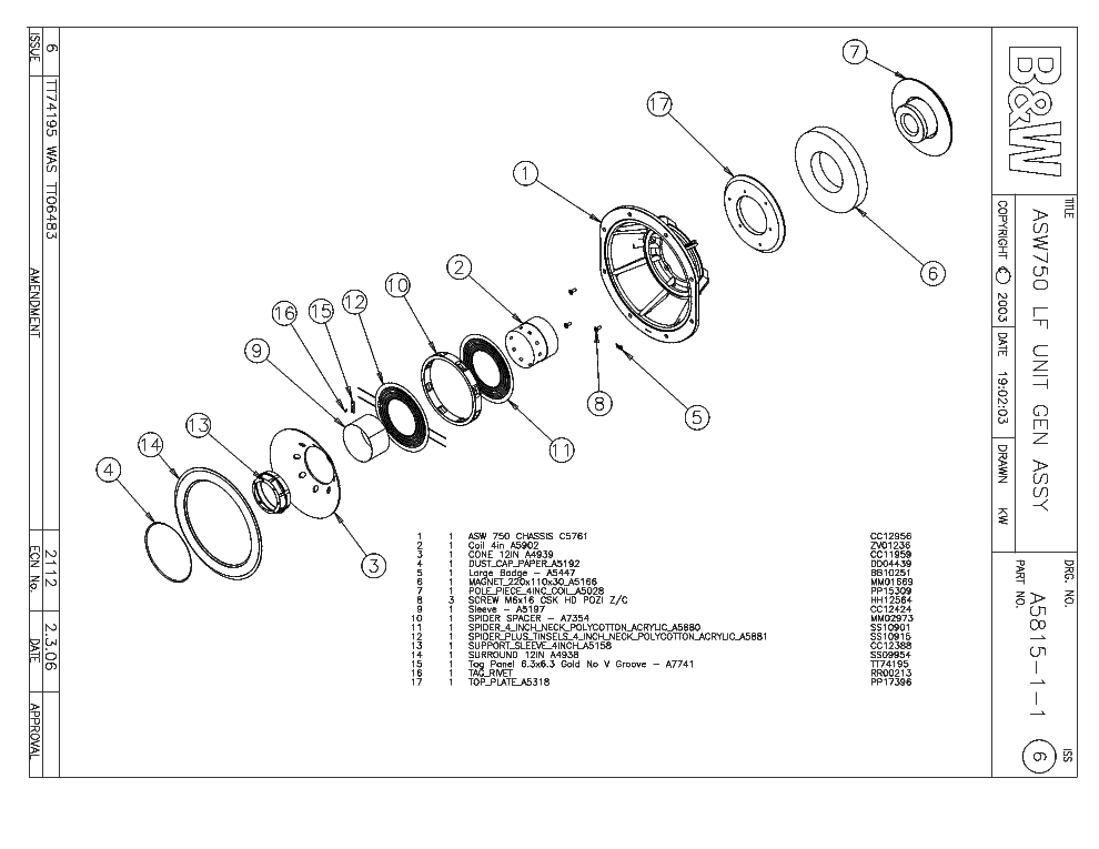

Πρέπει να δεις το μεγάφωνο μη τυχών και έχει 2 πηνία φωνής όπως μερικά αυτοκινητάδικα subs. Αλλά μάλλον δεν έχει δύο.
Πολλά ζητάς από κάποιον σαν εμένα. :)

Πάντως απ' ότι βλέπω εδώ...
οι 2 ενισχυτές, μάλλον είναι 2 "μπλοκ" που το καθένα είναι ενισχυτής και τροφοδοτικό.
Όπότε ίσως δεν είναι απαραίτητο να αλλαχθούν και οι 2 και ίσως όντως γίνεται να παίξεις μόνο με τον έναν (με τον κατάλληλο μάστορα :p )
Όπως και να χει για πέταμα δεν είναι, στη χειρότερη το κάνεις παθητικό (αν σου περισσεύει κανένας ενισχυτής).
