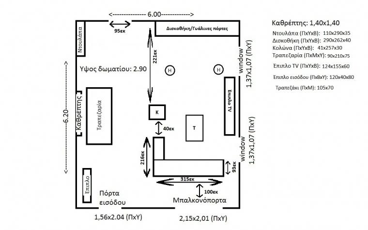

Το σαλόνι μου! (ας είναι καλά το paint!)
Περιμένω προτάσεις για σημεία μέτρησης (πέραν αυτών που έκανε ο costas EAR).
Υ.Γ.:Αυτή η κολώνα στη μέση μας τα χαλάει όλα...

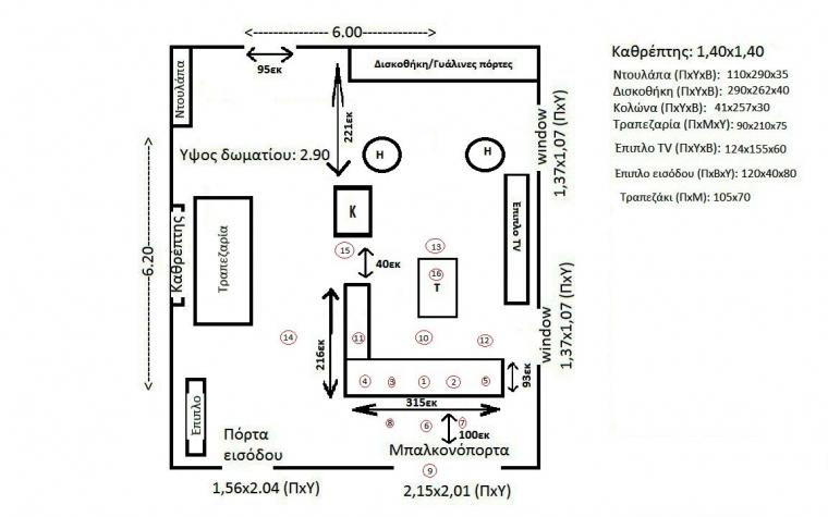

Λοιπόν, ανέβασα ανανεωμένη εικόνα του σαλονιού, στην οποία σημείωσα τις θέσεις των μετρήσεων, σύμφωνα με τις υποδείξεις του costas EAR. Στην εικόνα διακρίνονται οι αριθμοί που συμβολίζουν την αριθμητική σειρά με την οποία έγιναν οι μετρήσεις και πιο κάτω παραθέτω στοιχεία σχετικά με τις μετρήσεις. Πάμε λοιπόν...
Η εικόνα:
... και τα στοιχεία για τις θέσεις και τις μετρήσεις. Σημειώστε ότι δίπλα σε κάθε θέση κατέγραψα το ποσοστό RoomKnowledge που αποκτούσε η συσκευή μετά από κάθε μέτρηση. Για τις πρώτες 9 μετρήσεις, ισχύει ότι η κάθε μέτρηση απείχε (τουλάχιστον) 60εκ από την προηγούμενη, με το μικρόφωνο στο ύψος της θέσης ακρόασης:
Θέση 1: θέση ακρόασης, 20%
Θέση 2: από τη Θέση 1, 60εκ προς τα δεξιά, 55%
Θέση 3: από τη Θέση 2, 120 εκ προς τα αριστερά, 69%
Θέση 4: από τη Θέση 3, 60εκ προς τα αριστερά, 88%
Θέση 5: από τη Θέση 4, 240 εκ στα δεξιά, 93%
Θέση 6: από τη Θέση 1, 60εκ προς τα πίσω, 95%
Θέση 7: από τη Θέση 6, 60εκ προς τα δεξιά, 98%
Θέση 8: από τη Θέση 7, 120εκ προς τα αριστερά, 98%
Θέση 9: από τη θέση 6, 60εκ προς τα πίσω, 100% (περισσότερα για τη μέτρηση αυτή σε λίγο!)
Για τις μετρήσεις 10 έως 13, η κάθε μέτρηση απείχε 100εκ από την προηγούμενη, με το μικρόφωνο στο ύψος της θέσης ακρόασης:
Θέση 10: από τη Θέση 1, 100εκ προς τα μπροστά, 100%
Θέση 11: από τη Θέση 10, 100εκ προς τα αριστερά, 100%
Θέση 12: από τη Θέση 10, 100εκ προς τα δεξιά, 100%
Θέση 13: από τη Θέση 10, 100εκ προς τα μπροστά, 100%
Οι μετρήσεις 14 και 15 έγιναν σε τυχαίες αποστάσεις, σίγουρα μεγαλύτερες από 60εκ από τα σημεία που έγιναν οι προηγούμενες, όμως σε αυτές τις δύο το μικρόφωνο στο ήταν στο ύψος των αυτιών μου όταν στέκομαι όρθιος. Η μέτρηση στη Θέση 16 έγινε περίπου στο κέντρο του τραπεζιού του σαλονιού, όμως το μικρόφωνο ήταν γυρισμένο προς το ταβάνι σε ύψος μεγαλύτερο των 60εκ από τις θέσεις 13 και 10.
Αφού αποθηκεύτηκαν όλες οι μετρήσεις, η συσκευή έκανε τους υπολογισμούς και κατέληξε σε ποσοστό διόρθωσης δωματίου 14%.
Η μέτρηση στη Θέση 9, παρουσίασε μεγάλο ενδιαφέρον διότι αφενός απέχει 120εκ προς τα πίσω από τη Θέση ακρόασης. Εάν δείτε όμως το σχέδιο του χώρου, πίσω από τη Θέση ακρόασης η απόσταση μέχρι τη μπαλκονόπορτα είναι 100εκ... Για να κάνω τη μέτρηση στη Θέση 9 άνοιξα την μπαλκονόπορτα, μέτρησα 120εκ και έβαλα το μικρόφωνο στο ακριβές σημείο που ήταν... λίγο έξω από το σαλόνι, στο μπαλκόνι!:123: Αφετέρου, περίμενα ότι αυτή η μέτρηση δεν θα είχε κάποιο ουσιαστικό αποτέλεσμα στο σύνολο των μετρήσεων (δεδομένου ότι το ποσοστό RoomKnowledge ήταν ήδη στο 98%), αλλά διαψεύσθηκα παταγωδώς, με το ποσοστό να ανεβαίνει στο 100% - κάτι το οποίο λανθασμένα πίστευα ότι δεν είναι εφικτό!
Μετά την μέτρηση στη Θέση 9, μπήκα στον πειρασμό να μην κάνω άλλες μετρήσεις (δεδομένου του απόλυτου ποσοστού στο RoomKnowledge), αλλά αφού είχα μπει στη διαδικασία, αποφάσισα να μην την διακόψω. Για αυτό έκανα και τις υπόλοιπες τέσσερις μετρήσεις, καθώς και τις τρεις τυχαίες (14, 15 και 16).
