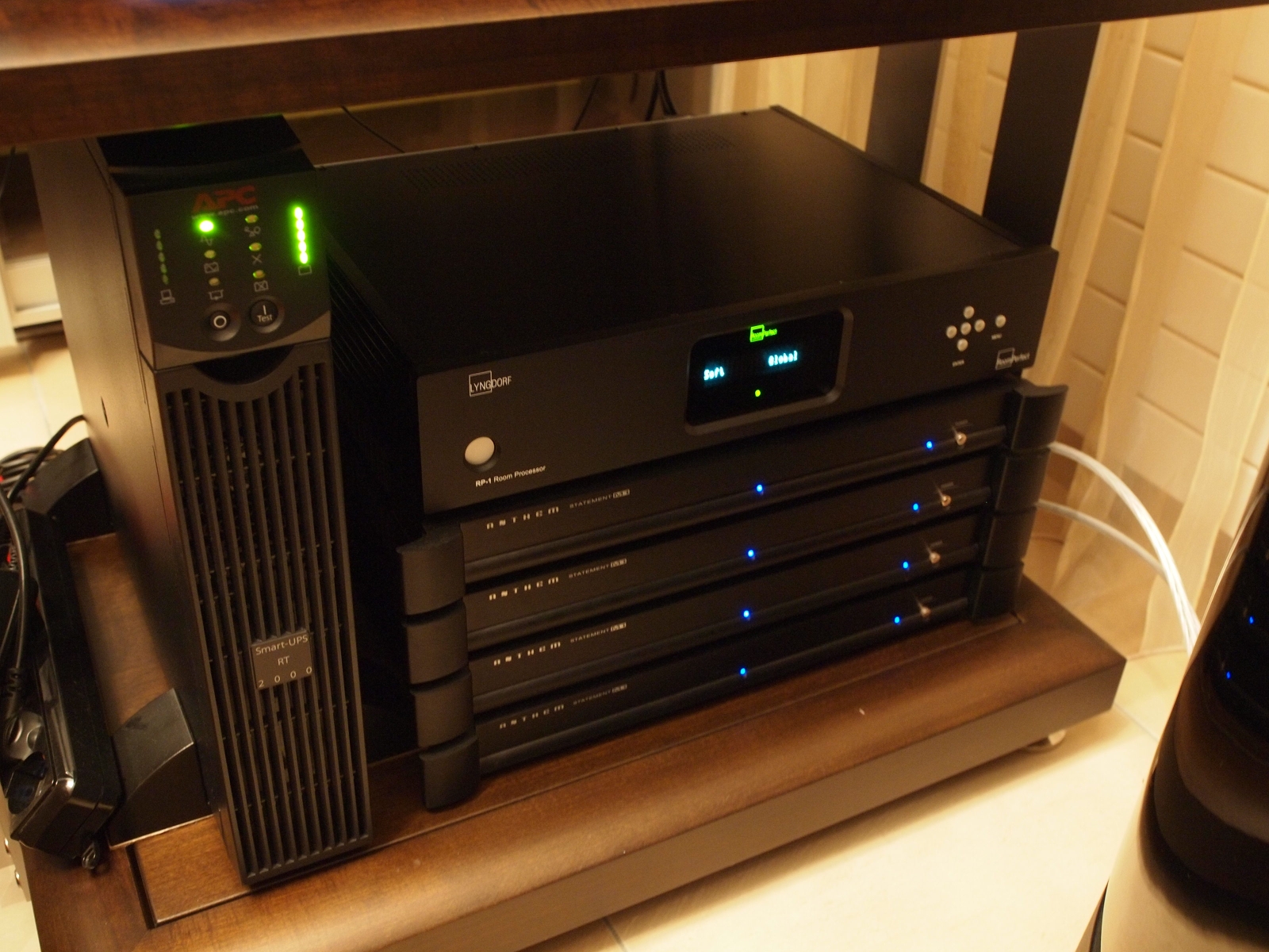

Η συμβίωση με το Lyngdorf RP-1 αποδεικνύεται "μαγική". Voicing στο "Soft" και (περιστασιακές) εναλλαγές μεταξύ "Global" και "Focus", για μία και πλέον ώρα και δηλώνω απερίφραστα ότι πλέον ακούω μουσική :201: στα καλύτερά της! Συγκεκριμένη μουσική σκηνή, το κάθε όργανο στη θέση του, καθαρες μπάσες, μεσαίες και ψηλές συχνότητες, τα ηχεία μου άρχισαν επιτέλους να "δείχνουν τα δόντια τους"! I was in my happy place last night with plans to return many, many times over and over again..:447::608:

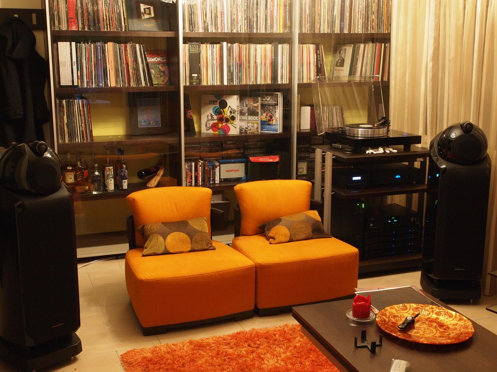

Το σύστημά σου ήδη ικανοποιεί πολλά αυτιά ως έχει. (την έκφραση αυτή την ξαναχρησιμοποιώ παρακάτω, και εν συντομία θα μπορούσε να αποτελεί μόνο αυτή η έκφραση τη "γνώμη" μου για το σύστημά σου)
όμως, για να σε βοηθήσω σα φίλος και για να μη σου "χαϊδέψω" τα αυτιά σου, οφείλω να σου πω τα εξής:
- το "σύστημα" Γιώργη, είναι ένα σύστημα επιλεγμένο και "δομημένο" για αναπαραγωγή κατεξοχήν "ψηφιακών αρχείων" και τό'χεις το καημένο να παίζει ΜΟΝΟ "αναλογικά", αυτό είναι το κύριο σφάλμα σου, IMNSHO πάντα.:145:
- άπειρη οδήγηση, ηχεία ικανά για πολλά δυναμικά, ισοστάθμιση χώρου, και όλα μαζί περιορίζονται εμφανώς από την αναλογική πηγή, δε μπορούν να αναδείξουν τις "χάρες τους", ασχέτως αν ικανοποιούν πολλά αυτιά ως έχουν, καθώς σε μένα ήταν ηλίου φαεινότερο η αδικία που έτρωγαν τα εν λόγω "ηχειάκια", τα οποία γνωρίζω πάρα πολύ καλά πως μπορούν να παίξουν... τα ξέρω τα ηχεία, ξέρω τι αρετές έχουν, και ενώ τις περίμενα, προετοιμασμένος ψυχολογικά από την περισσή οδήγηση (η οποία υπάρχει, δε το συζητάμε), ΔΕΝ τις άκουσα.

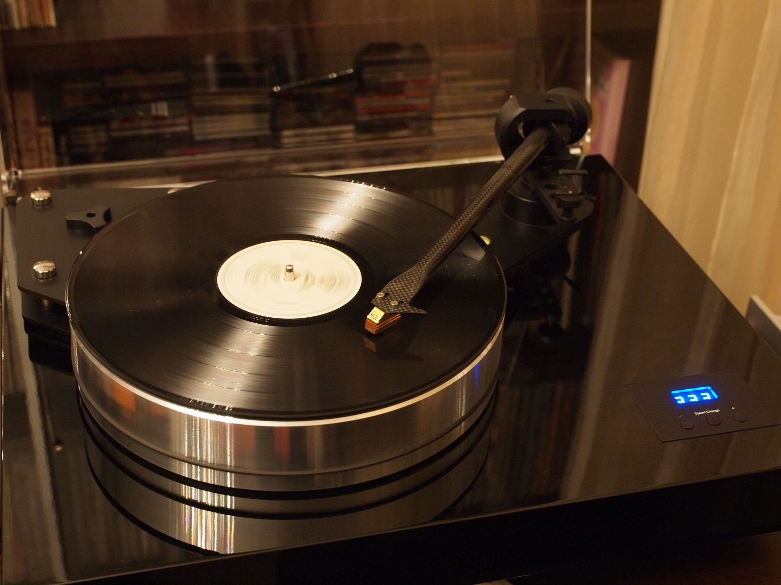

- προσωπικά, με χρήση ΜΟΝΟ τέτοιας πηγής, θα προτιμούσα κάτι πιο "παραδοσιακό" στο χώρο του "παλιού καλού αναλογικού ήχου", πχ μεγάλες κόρνες και SET, όπου νομίζω πως το συνολικό αποτέλεσμα θα ήταν πιο συμπαγές από κάθε άποψη (οι "τονισμοί" του ενός στοιχείου θα "ισοστάθμιζαν" τις "καμπύλες" του άλλου).
- η αναλογική πηγή τώρα, έχει κάποια σημαντικά προβλήματα όσον αφορά το στήσιμο της κεφαλής (ολίγον κουκουρούκου οφθαλμοφανώς) αλλά υποθέτω και κάποια προβλήματα ταιριάσματος με το φόνο, διότι το άνω μέρος του φάσματος ακούγεται εμφανώς ασθενικό, κι αυτό χωρίς να είναι τονισμένο το κάτω ή το μεσαίο τμήμα του φάσματος. Εφόσον δε οι ενισχυτές σου ΔΕΝ είναι από αυτούς που "χαϊδεύουν" αυτιά στα πρίμα, και τα ηχεία σου εμφανώς "μπορούν", άρα, κάτι "παίζει" στην πηγή, δες πιο προσεκτικά τα τεχνικά χαρακτηριστικά της κεφαλής και τις ρυθμίσεις του φόνο σου. Επίσης, μια δοκιμή με την φτηνή κεφαλή που σου είπα, θα έχει πλάκα. Τέλος, δε ξέρω κατά πόσον τα καλώδια διασύνδεσης του πικάπ είναι ικανά για τέτοια χρήση (όσον αφορά την χωρητικότητα) - κι αυτά χρειάζονται προσοχή σε αυτό τον τομέα, όπως φυσικά και στη θωράκιση - από την οποία δεν έχουν εμφανές πρόβλημα καθώς ήταν ιδιαίτερα ήσυχο.
- όσον αφορά την τοποθέτηση που είδα, η κολόνα αριστερά ήταν εξόχως ακουστή (και δε μπορούσε αλλιώς) καθώς βρισκόταν αμέσως εμπρός και δίπλα στο ηχείο σύστοιχα. κατανοώ τους περιορισμούς τοποθέτησης (βλέπε παντόφλα) αλλά έτσι είναι κρίμα φιλαράκι, οπότε χαίρομαι ιδιαιτέρως για τα νέα που λες περί μετακίνησης με άδεια της "κυβέρνησης"!:116:
- το λίνγκτορφ προφανώς έκανε πολύ αξιόλογη δουλειά, καθώς παρά τα εμφανή προβλήματα χώρου το άκουσμα δεν ήταν σε καμιά περίπτωση τόσο προβληματικό όσο ήταν λογικά αναμενόμενο με την πρώτη ματιά στην τοποθέτηση και τις διαστάσεις του χώρου, νομίζω πως χωρίς αυτό το μηχανάκι εκεί μέσα τα πράγματα θα ήταν τραγικά δύσκολα.
Στο δια ταύτα:
1. με τέτοιο σύστημα, κρίμα είναι να ΜΗΝ ακούς και κανα φλακ ρε φίλε! εντάξει, πικάπ, οκ, κανένα πρόβλημα, αλλά όχι ΜΟΝΟ βινύλιο, ιδίως με αυτό το σύστημα. έχω την αίσθηση πως θα σοκαριστείς με αυτό που θα ακούσεις από το "ταπεινό" τασκαμάκι (το οποίο μόνο "ταπεινό" δεν είναι...)
2. προσεκτικό και σχολαστικό στήσιμο και ρύθμιση στην αναλογική πηγή επειγόντως. θα κάνει ΜΕΓΑΛΗ διαφορά. αν εκεί τα "μαστόρια" της κύπρου δε κατέχουν το σπορ, καιρός να αρχίσεις διάβασμα για να τα κάνεις αυτά μόνος σου. εδώ στο φόρουμ θα βρεις όσο υλικό χρειάζεσαι για διάβασμα, ας είναι καλά ο κόγιας δηλαδή, που έφαγε το πληκτρολόγιο με το θέμα.
3. η αλλαγή τοποθέτησης (κυρίως λόγω κολόνας) θα είναι η μεγαλύτερη αναβάθμιση, οπότε περιμένουμε νέα! Φυσικά, θα χρειαστεί εκ νέου ισοστάθμιση ενισχυτικών-ηχείων-χώρου με τη βοήθεια του λίνγτορφ. αν θες πάρε κι ένα μικρόφωνο να μετρήσεις ένα ροζ θόρυβο και από την ψηφιακή πηγή και από την αναλογική, ώστε να "φέρεις" όσο μπορείς το συνολικό αποτέλεσμα, καθώς το λίνγκτορφ δε περιλαμβάνει στην ισοστάθμισή του την πηγή.
4. (μη βαράς) καλώδια ηχείων πάρε belden 2*4 mm και πέτα αυτές τις αηδίες που σου δώσανε! :138: χαχαχαχαχαχαχαχαχαχα
Να ξεκινήσω ανάποδα: Το θέμα του phono λύνεται εύκολα, υπό την άποψη ότι μπορώ να αλλάξω την ρύθμιση της χωριτικότητας κατά βούληση έχοντας ικανοποιητικό αριθμό επιλογών. Εάν το είχες αναφέρει εκείνη την ώρα, μπορεί να "πειραματιζόμασταν" επί τόπου. Όπως και να έχει, θα το ψάξω περισσότερο. Τώρα, όσον αφορά στο στήσιμο της κεφαλής, η αλήθεια είναι ότι εμπιστεύτηκα τον επαγγελματία του χώρου που ήρθε και έστηκε το πικ απ και την κεφαλή - με εμένα παρών. Χρησιμοποίησε protractor (της SME όχι της Pro-Ject), οπότε θεώρησα ότι έκανε καλά τη δουλειά του και δεν το έψαξα παραπάνω. Μετά τις δικές σου επισημάνσεις, μπήκα σε σκέψεις και μάλλον θα προχωρήσω σε σχετικές διορθωτικές κινήσεις. Μπορεί να καθυστερήσουν λίγο, αλλά θα γίνουν.

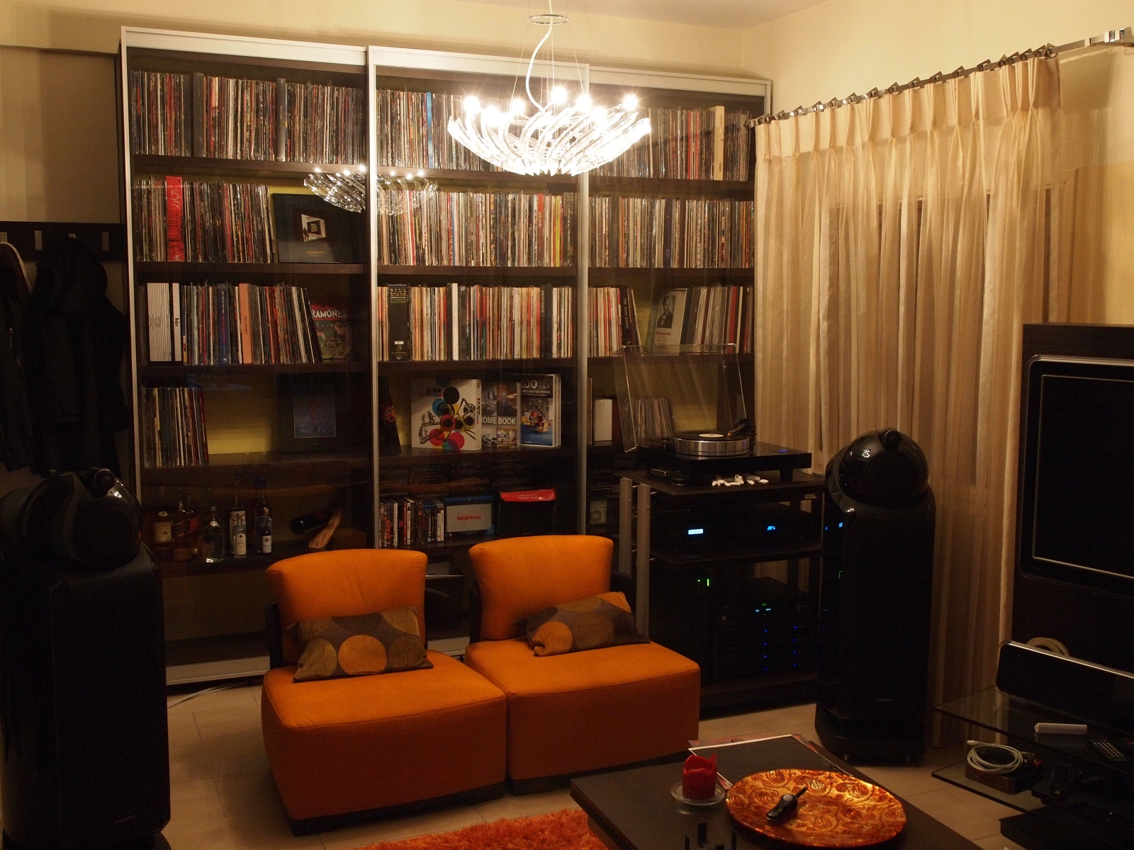

Μαζί με την μετακίνηση του επίπλου, συμφωνήσαμε να φέρω και τα ηχεία λίγο πιο μπροστά για να διορθώσω το πρόβλημα της κολόνας. Φυσικά και δως του από την αρχή μετρήσεις με το RP-1!

2. Προσεκτικό και σχολαστικό στήσιμο και ρύθμιση στην αναλογική πηγή επειγόντως. θα κάνει ΜΕΓΑΛΗ διαφορά. αν εκεί τα "μαστόρια" της Κύπρου δε κατέχουν το σπορ, καιρός να αρχίσεις διάβασμα για να τα κάνεις αυτά μόνος σου. εδώ στο φόρουμ θα βρεις όσο υλικό χρειάζεσαι για διάβασμα, ας είναι καλά ο Κόγιας δηλαδή, που έφαγε το πληκτρολόγιο με το θέμα.
Το έχω "ξεψαχνίσει" το σχετικό θέμα του Κώστα (καθώς και όποιο άλλο σχετικό θέμα υπάρχει). Θα επιληφθώ και θα ενημερώσω εν καιρώ.
3. Η αλλαγή τοποθέτησης (κυρίως λόγω κολόνας) θα είναι η μεγαλύτερη αναβάθμιση, οπότε περιμένουμε νέα! Φυσικά, θα χρειαστεί εκ νέου ισοστάθμιση ενισχυτικών-ηχείων-χώρου με τη βοήθεια του λίνγτορφ. αν θες πάρε κι ένα μικρόφωνο να μετρήσεις ένα ροζ θόρυβο και από την ψηφιακή πηγή και από την αναλογική, ώστε να "φέρεις" όσο μπορείς το συνολικό αποτέλεσμα, καθώς το λίνγκτορφ δε περιλαμβάνει στην ισοστάθμισή του την πηγή.
Για την κολόνα τα είπαμε. Η αγορά μικροφώνου μπαίνει στα υπόψιν.

Μπραβο επιβαλλοταν να μετακινηθει!! Πεξε και λιγο μαζι του μπροστα πισω. Στο μελλον προχωρας καο με hc. Επομενη αλλαγη να βγαλεις τα τζαμια απ την βιβλιοθηκη και να ριξεις τη κολονα χαχαχα
Κωστα η τοποθετηση δεν θα αλλαξει οσο αφορα κολονα. Απλα θα φυγει το επιπλο με τη τβ που ειναι τωρα μπροστα απο το αριστερο ηχειο και θα μεπι καπου ενδιαμεσα τους
Sent from my iPad mini using Tapatalk HD
Χαράλαμπε, μαζί με την μετακίνηση του επίπλου θα φέρω και τα ηχεία ένα "τσακ" πιο μπροστά έτσι ώστε το αριστερό (όπως βλέπουμε τις φωτογραφίες) να έρθει "πρόσωπο" με την κολόνα. Είδωμεν...
