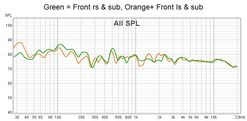

Κατι αλλο επειδη τα εχεις ανα 10 db και βλεπω διαφορες δεξι-αριστερο και γενικα καλο ειναι να περνεις πρωτα απολα μια ψευδοανηχοiκη καθε ηχειο 500-20khz ....
Μη μιλάς κινέζικα ρε, αν έχεις μια εικόνα για παράδειγμα, δείξε μου να ξέρω τι να κάνω.
Δεν έβαλες την διορθωμένη απόκριση.
Αυτό εννοείς;
Αν όχι, πες μου ποιο άλλο διάγραμμα είναι.

Αυτο είναι με Dirac? Στην προηγούμενη σελίδα έγραψες πως ειναι πριν.
Βαλε διάγραμμα πριν-μετα να καταλάβω τι έγινε
Αυτό είναι πριν το Dirac. Τώρα, δεν έχω τη δυνατότητα να ανεβάσω διάγραμμα από το Dirac, sorry. Απόψε.
