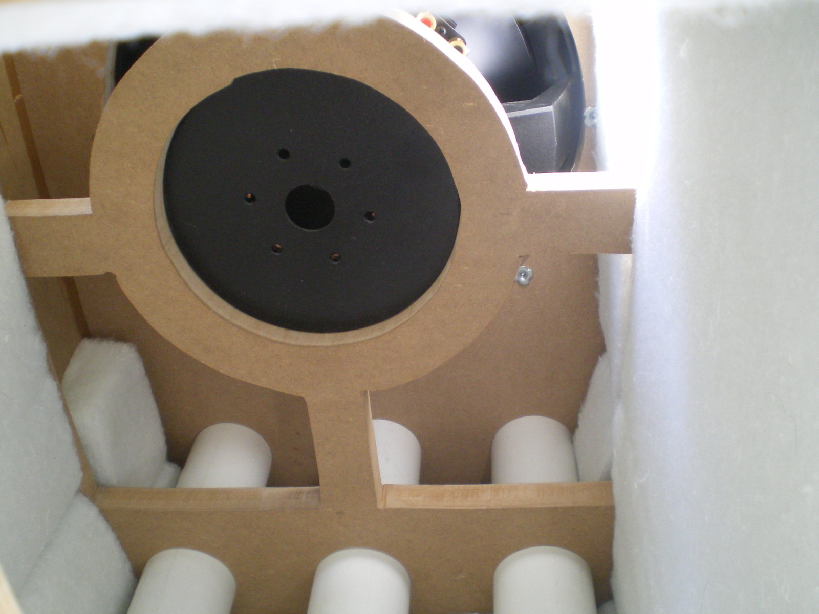

Γιατί τόσο μακριά τα ports, που το έχεις συντονίσει?
δεν ξέρω τι σημαίνει το συντονίσει :oops:
-3db στα 21hz κ -6db στα 16hz.
είναι τόσο μακριά γιατί είναι 3,αντίστοιχα αλλά με ένα Port θα είχε μήκος 13cm,τώρα είναι 47cm.
γιατί τρία ? όπως λέει κ ο soco ζήλεψα :D
η αλήθεια είναι οτι κάπου είχα διαβάσει πως σε μεγάλες εντάσεις υπερτερούν τα περισσότερα ports.θυμάμαι να το έχω συγκρατήσει σαν έγκυρη πληροφορία.
επίσης δίνει μια ευχέρεια στην τοποθέτηση σε ένα χώρο.

τι κάθομαι κ φτιάχνω αφού δεν χρειάζομαι ούτε δεύτερο,ούτε ported??
ή έτσι νομίζω τουλάχιστον :D
Καλά, τί ιδέα μου έδωσες με αυτό!! Τώρα μπορώ να λύσω ένα κατασκευαστικό πρόβλημα που είχα. Απλά δε θα γίνει μεταλλική σωλήνα, θα γίνει πλαστική, σαν ένα από τα ports σου.

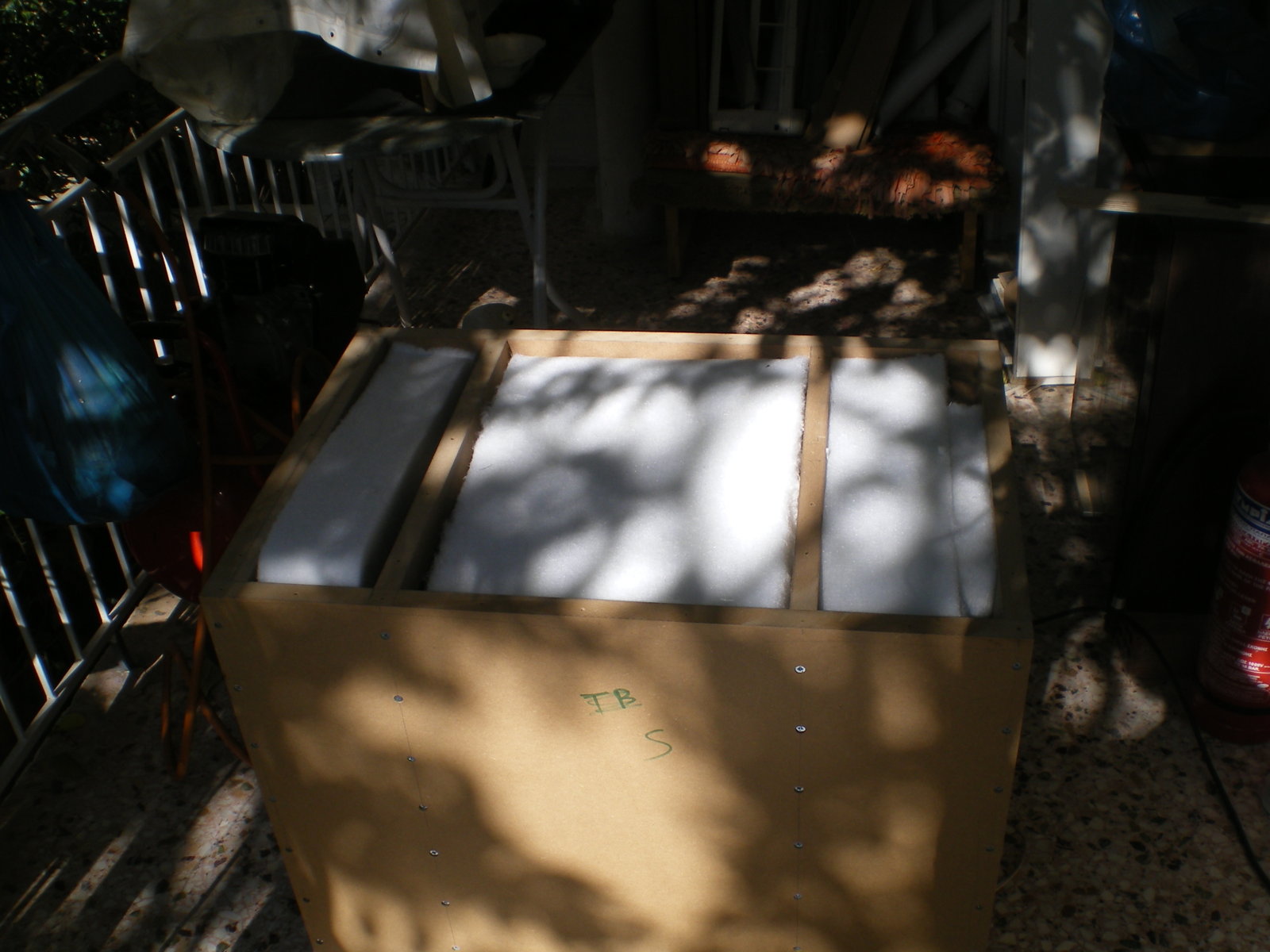

δεν είναι τίποτα Κώστα,περί τα 4τ.μ χ 2.5cm πάχος σε ξύλο κ το μεγάφωνο.:D:D

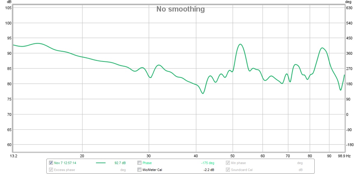

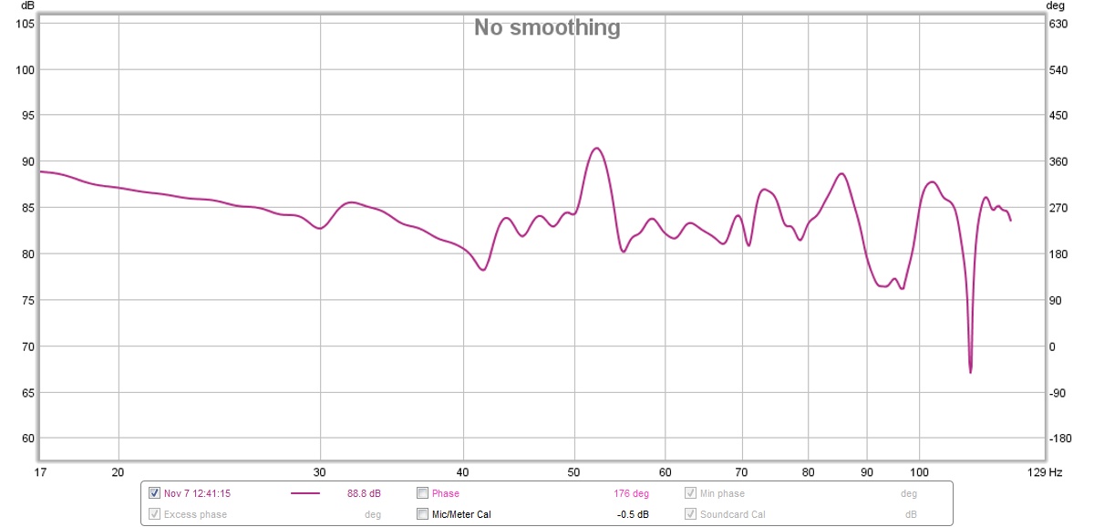

κ οι μετρήσεις
το sealed μόνο του
το ported μόνο του κ με τα 3 port ανοιχτά χωρίς eq
κ τα δύο μαζί τοποθετημένα εκεί που ήταν καλύτερα κ με eq
είχα μια ακύρωση στα 45hz που για να φύγει έπρεπε τα sub να έρθουν 30cm μέσα απο τους δεξιά κ αριστερά τοίχους με αποτέλεσμα να κλείσει η μισή είσοδος κ να μισοανοίγει η μπαλκονόπορτα.
αδύνατη η ιδανική τοποθέτηση με λίγα λόγια,οπότε τα πήγα πάλι κοντά στους τοίχους...δηλαδή δεξιά αριστερά κ προς τα πίσω κ έφτιαξα την ακύρωση δίνοντας 6db από τον inuke :oops:
ξέρω δεν είναι σωστό αλλά δεν γίνεται να τα έχω μεσ'τη μέση.
48.203
100.903
Είναι λίγο περίεργες οι μετρήσεις κάτω από τα 30 hz, ειδικά για το sealed.
Όντως, είναι δυνατόν να μετράει έτσι στα 17 Hz? Είναι βέβαιο ότι το μικρόφωνο μετράζει σωστά χαμηλά;
