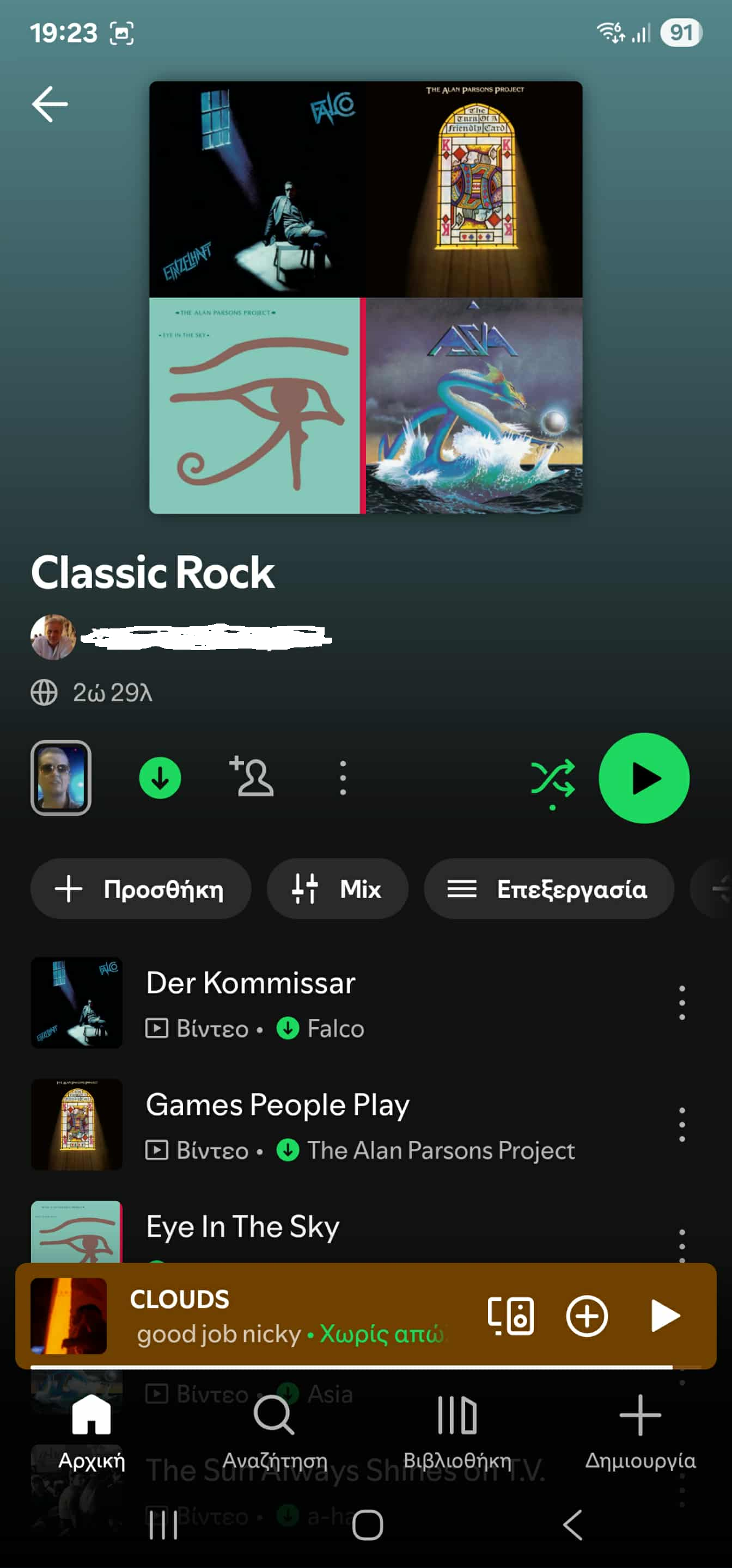

Να το πως:
Πηγαίνεις στην playlist, πατάς το πράσινο βελάκι:
Στο αναδυόμενο μήνυμα επιλέγεις "Κατάργηση από τις λήψεις
Και τέλος πάλι το βελάκι για κατέβασμα σε μη απωλεστικό
