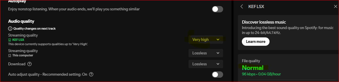

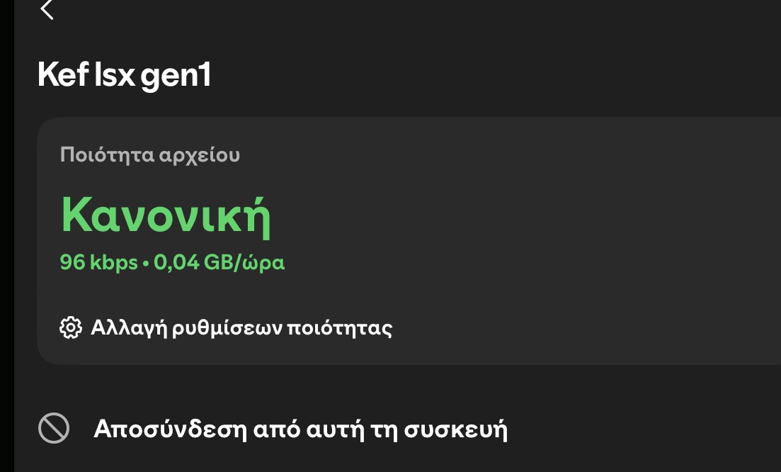

Τωρα μιλαω με Spotify chat να δουμε τι θα βγει ..
στο Zepellin μενει στο "Auto .." Δεν αλλαζει και αυτο με τιποτα Βρες μπας και επαιζε παντα ετσι απλα δεν το βλεπαμε ποτε ? :oops:
Ανοιχτηκε case απο το Spotify support Οποιος εχει ηχεια με Spotify connect ,Sonos, kef ,Zepelin ασ δοκιμασει το εξης
1) Αλλαζει το streaming playback quality σε very high ή high
2) Κλεινει το παραθυρο και πηγαινει στο επομενο κομματι
3) Παταει το εικονιδιο της συσκευη ηχου και το βελακι δεξια να δειξει αν η ποιοτητα που παιζει το τραγουδι ειναι αυτη που επελεξε
Στα kef ενω εχω επιλεξει Very high μου δειχνει ενδειξη Νορμαλ
Το sonos play 5 που ειναι ακριβως διπλα του αλλαζει τις ρυθμισεις μια χαρα
Αυτο εγινε μετα το upgrade του lossless

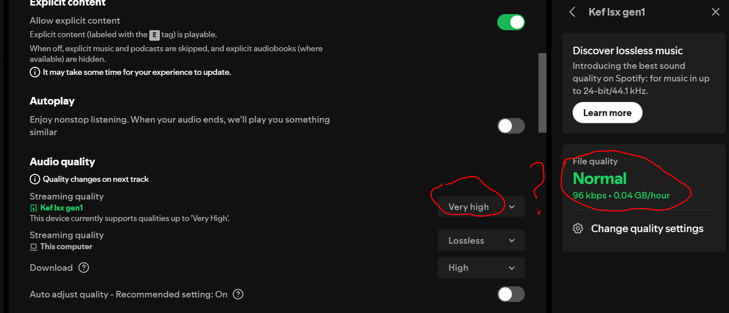

Μετα απο 10 υπαλληλους που περασαν απο την υποθεση ειχα αυτη την απαντηση
Unfortunately, it's not possible to change the Audio Quality for this device by using Spotify Connect. ¨
Αυτο ειναι μια τεραστια αποτυχια γιατι οι συσκευες που δεν μπορουν να παιξουν lossles ειναι άγνωστο σε ποια ποιοτητα θα παιζουν
Τα εχω παρει ασχημα ! >:(:smg:
You can keep connecting via Bluetooth to be able to change the Audio Quality.

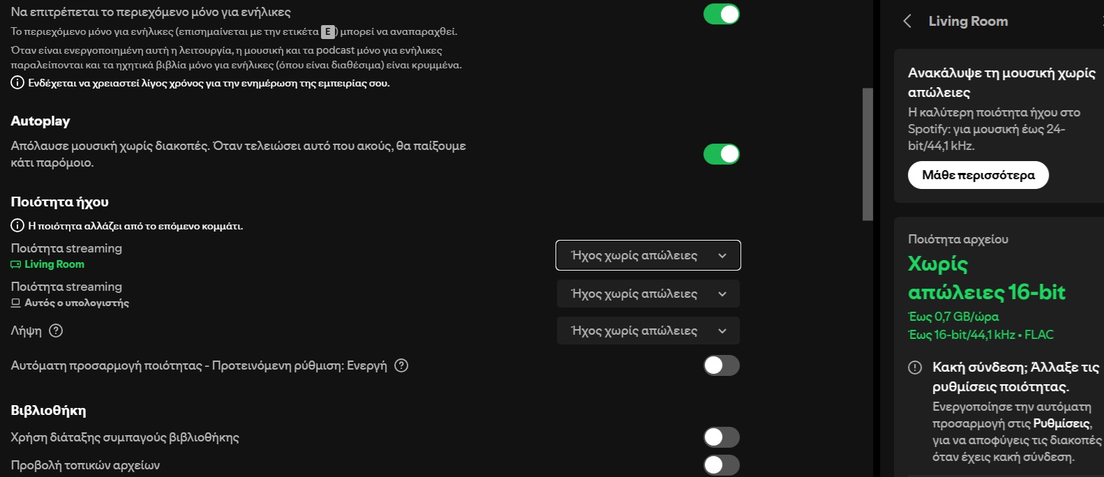

Βρισκομαι ακομη σε επικοινωνια με τους support , εχουν περασει τουλαχιστον 12 υπαλληλοι για το θεμα . Τωρα ποια προβληματιζομαι για τη αξιιοπιστια της ποιοτητας . τους περασα υπτο ακολουθω screeshot
Τελικα τους ρωτησα ποια ποιοτητα ισχυει στη πραγματικοτητα απο τα δυο και μου απαντησαν
¨ Ακους διαφορες αν αλλαξεις ποιοτητα ? ¨ !!
Could you check if you hear a difference in quality when trying to change the quality for the effected devices.
This might be difficult to hear, but you can compare it to the Sonos, where it does work properly. ¨

Θα μπορεσεις να ελεγξεις εαν η ιδια ποιοτητα εμφανιζεται και στο αρχειο ?
Δηλαδη πατας παλι την συσκευη ηχου και μετα το βελακι δεξια
Θα σ εμφανισει τη ποιοτητα του αρχειου που παιζει
Ειναι ιδια με εκεινη που εχεις επιλεξει ?

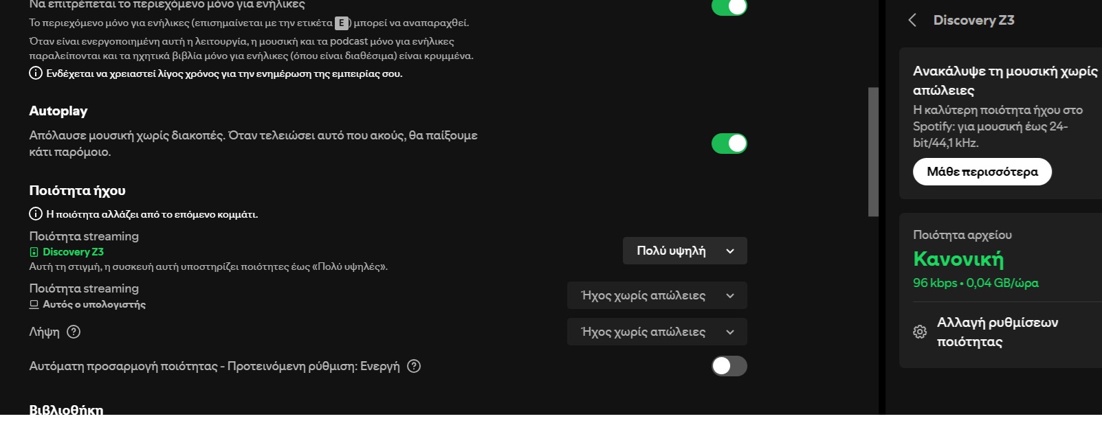

Το προβλημα με τις ανομοιες ποιοτητες ηχου , δηλαδη αλλη στη ρυθμιση του streaming και αλλη του αρχειου τις εντοπισα σε συσκευες που ΔΕΝ μπορουσαν να αναπαραγουν lossless ποιοτητα
Μόλις δοκίμασα την ηχόμπαρα ELAC Discovery Z3. Δεν υποστηρίζει lossless ακόμη (ελπίζω) και ενώ στη ρύθμιση δίνω ποιότητα 320 παίζει το αρχείο 96.
