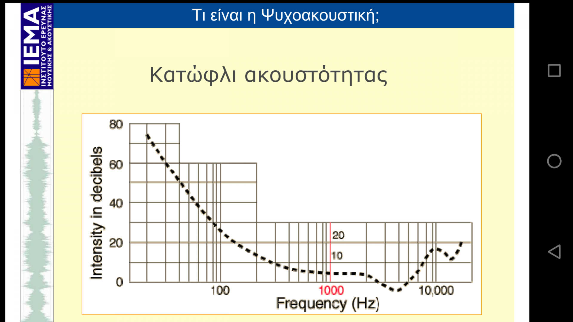

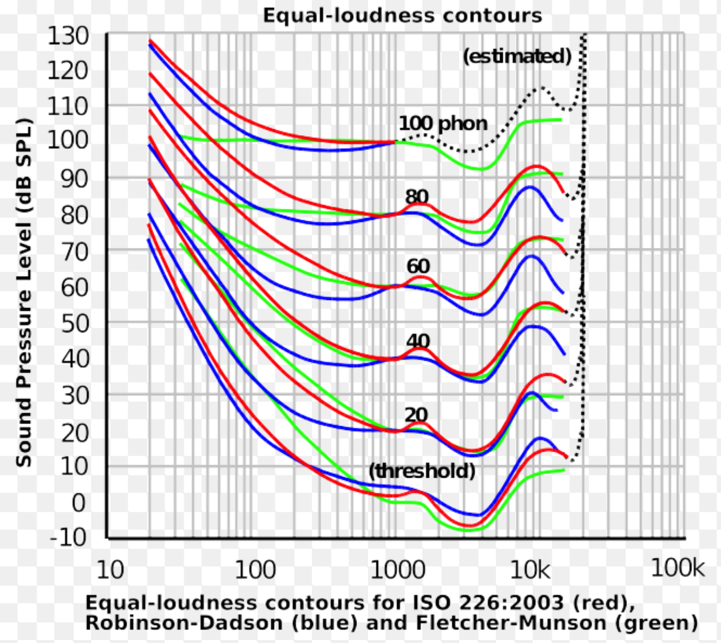

Εσύ είσαι κουφός, εντάξει, μη σκας.
Κοίτα το πρόβλημα κατάματα:
View attachment 75720 View attachment 75721
Κάτω από 80 ντεσιμπέλ, δε μπορεί το αυτί σου να ακούσει το κάτω όριο των χαμηλών συχνοτήτων.
Δε μπορεί, σε περιβάλλον νεκρικής σιγής. Στο σπίτι σου τι κατώφλι θορύβου υπάρχει, δε ξέρω, αλλά όποιο είναι, ουσιαστικά το προσθέτεις..
Χιούστον, γουι χεβ ε προμπλεμ.
Δε μπορεί το αυτί.
Το κατώφλι ακουστοτητας μεταξύ μεσαίων και τέρμα μπάσων, έχει ένα χάσμα 80 ντεσιμπέλ. Φακ. Παλιοζωή..
Θέλει πολύ γερό φίλτρο λαουντνες σε τόσο χαμηλές στάθμες "μέσης ακρόασης" ας πούμε.
Ταυτόχρονα, όταν μετράει 75 ντεσιμπέλ στα μεσαία, η ανάγκη στους 20 κύκλους βρίσκεται στα 115 ντεσιμπέλ.
Φακ. Δε το'ξερες, ε; :p:D
