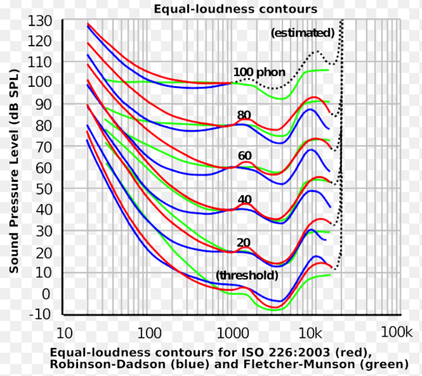

Κοίτα το πρόβλημα κατάματα:
Κάτω από 80 ντεσιμπέλ, δε μπορεί το αυτί σου να ακούσει το κάτω όριο των χαμηλών συχνοτήτων.
Δε μπορεί, σε περιβάλλον νεκρικής σιγής. Στο σπίτι σου τι κατώφλι θορύβου υπάρχει, δε ξέρω, αλλά όποιο είναι, ουσιαστικά το προσθέτεις..
Χιούστον, γουι χεβ ε προμπλεμ.
Δε μπορεί το αυτί.
Το κατώφλι ακουστοτητας μεταξύ μεσαίων και τέρμα μπάσων, έχει ένα χάσμα 80 ντεσιμπέλ. Φακ. Παλιοζωή..
Θέλει πολύ γερό φίλτρο λαουντνες σε τόσο χαμηλές στάθμες "μέσης ακρόασης" ας πούμε.
Ταυτόχρονα, όταν μετράει 75 ντεσιμπέλ στα μεσαία, η ανάγκη στους 20 κύκλους βρίσκεται στα 115 ντεσιμπέλ.
Φακ. Δε το'ξερες, ε; :p:D
55.822
138.981
Βασικά η equal loudness contour κατά ISO στα 80 ντεσιμπέλ, όπου η περιοχή μεγάλης ευαισθησίας του αυτιού μας βρίσκεται σε στάθμη 75 ντεσιμπέλ, απαιτεί 120 ντεσιμπέλ στους 20 κύκλους, διαφορά 45 ντεσιμπέλ.
Τέτοια διαφορά gain αν τη δώσεις με loudness θα κλιπαρουν όλα αυτά τα γελοία ενισχυτικά ακουστικών που τα πουλάνε για ενισχυτικά ηχείων, αγνοώντας τις βασικές αρχές απαίτησης ισχύος για οικιακή χρήση του γκρουπ Harman που ισχύουν από πριν γεννηθεί ο Μητσοτάκης που μόλις μας άφησε.
Πιο λογική επιλογή είναι η equal loudness contour κατά ISO στα 100 ντεσιμπέλ, που έχει μέγιστη απαιτούμενη στάθμη στους 20 κύκλους 128 ντεσιμπέλ και στους 30 κύκλους 120 ντεσιμπέλ, με την περιοχή ευαισθησίας του αυτιού στα 95 ντεσιμπέλ, διαφορά αποδεκτή σε σύστημα που θες στους 30 να τα δίνει κανονικά, οπότε 25 ντεσιμπέλ διαφοράς τα βρίσκεις, όχι βέβαια με ενισχυτικες βαθμίδες ακουστικών.
Δηλαδή, σε χαμηλές στάθμες, δεν είναι ότι δε "γεμίζει" το ηχείο ή δε παίζει σωστά το γουφερ ή αργεί να φορτώσει λόγω ευαισθησίας του γουφερ και τέτοιες μπούρδες. Δεν ακούει το αυτί. Δεν.
Ξέρω, παπαριά. :p
1.380
1.655
Ξέρω, παπαριά. :p
Δεν υπάρχει περίπτωση και λογική κάποιος σε οικιακό χώρο να έχει σύστημα που να δίνει τα "120 db στους 20 κύκλους" για να ικανοποιηθεί μια προδιαγραφή. Αλίμονο αν για να βιώσει κάποια ψευδαίσθηση "αληθοφάνειας" στον ήχο θα έπρεπε κάποιος να πηγαίνει σε τέτοια μεγέθη στα όρια του ακουστικού φάσματος! Και επιπρόσθετα είναι αδύνατο για το χώρο του να ανταποκριθεί.
Γι αυτό και ο όντως αναιμικός ενισχυτής των 30 βατ θα συνεχίσει να πουλά. Όπως και τα ηχεία βάσης. Όλα είναι συμβιβασμός.
