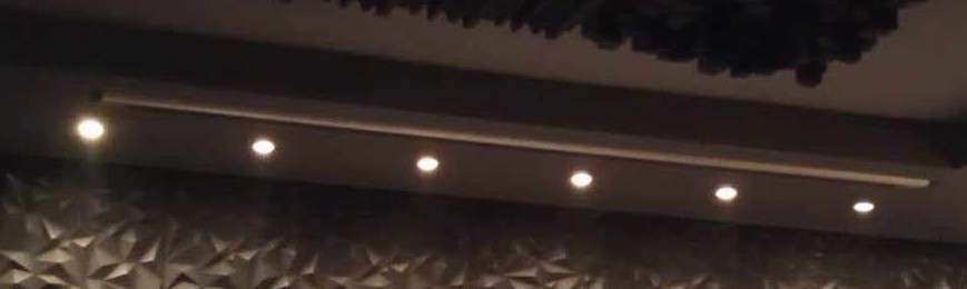

Τι βλέπω εγώ στην εικόνα:
1. Μια αξιέπαινη προσπάθεια βελτίωσης της ακουστικής του χώρου, με τα πάνελ οροφής και μπασοπαγίδες που αναφέρθηκαν.
2. Σκούρα χρώματα που συνάδουν με τη χρήση του χώρου για home cinema.
Και από κει και πέρα το χάος.
1. Μικρή εικόνα tv, ενώ ο τοίχος φωνάζει για προβολέα.
2. Mismatch ηχείων. Προφανώς ο κάτοχος είχε μια εισαγωγική σειρά Klipsch πολυκάναλου και σκέφτηκε να αναβαθμίσει το στέρεο βάζοντας μπροστά ένα ζεύγος εντυπωσιακών ηχείων βαρύγδουπης μάρκας, επιλέγοντας προφανώς λόγω κόστους ένα μοντέλο από το μακρύ παρελθόν.
3. Διατήρηση μικροσκοπικού κεντρικού, παρόλο που ο ίδιος ο κάτοχος αναγνωρίζει ότι: "η πλειοψηφία της πληροφορίας βγαίνει από το κεντρικό".
4. Αράδιασμα μηχανημάτων μπροστά σαν πάγκος λαϊκής.
Παραφωνίες οπτικές και ακουστικές, και στήσιμο ερασιτεχνικό, που δεν θα πήγαινε ο νους μου ότι είναι δουλειά αρχιτέκτονα.
