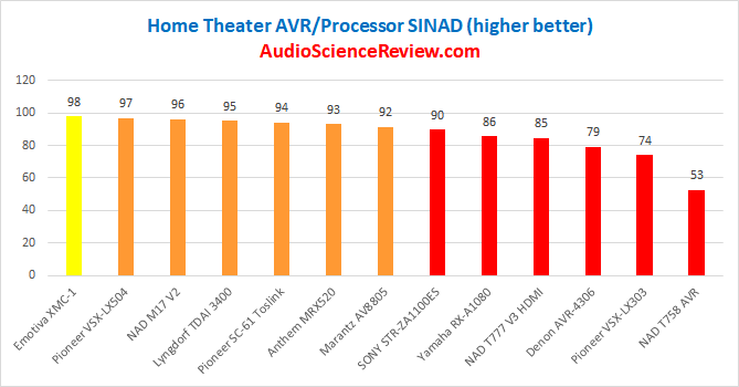

Ναι, δεν υπάρχει άλλη λύση.
Και μην ξεγράφετε την Emotiva, ο παλιός μου prepro μετράει καλύτερα στα test του Amir από όλα όσα έχουν μετρηθεί. Τυχαίο; :biggrin:
Περιμένω απο τους καινούργιους XMC-2, RMC-1 να είναι ακόμα καλύτεροι.

Σε αυτό το σχεδιάγραμμα:
Η θέση του φτηνού Ναντ, είναι στο κέντρο, με 89 ντιμπι (στο 1 βολτ).
Σαφώς ο εμοτιβα είναι καλύτερος, αλλά για να βγάλετε τα έξτρα 9 ντεσιμπέλ (από τα 89 μέχρι τα 98) πρέπει να δώσετε πολύ χρήμα σε χώρο και ηχεία, πάνω από 20.000€ χαλαρά.
Δεν είναι ευκολακια αυτά τα ντεσιμπέλ για να βγούνε, εκεί είναι όλα τα λεφτά, στο δυναμικό εύρος, που σημαίνει χαμηλή στάθμη θορύβου ηρεμίας (ουδος του χώρου) και πολύ υψηλή μέγιστη στάθμη ακρόασης, ώστε η διαφορά αυτών των δύο, εφόσον είναι εντός των ορίων αντίληψης του αυτιού (μη μου μετράτε μίνιμουμ στάθμη στα 20 και 30 χερτζ τα 50 και 60 ντεσιμπέλ, δεν ακούτε τίποτα εκεί, είναι τα επίπεδα απόλυτης ησυχίας) να πλησιάζει το εύρος του σιναντ που μετράει ο Αμίρ. ;)
Αν ήταν μόνο το σινάντ, δεν θα υπήρχε λόγος να αντιμετωπίζουμε επιφυλακτικά τα μηχανήματα του είδους...
