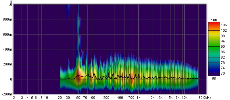

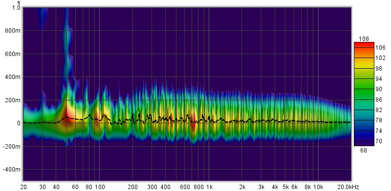

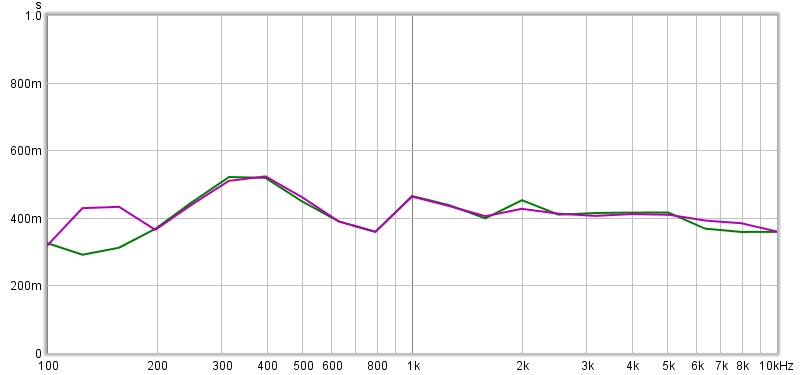

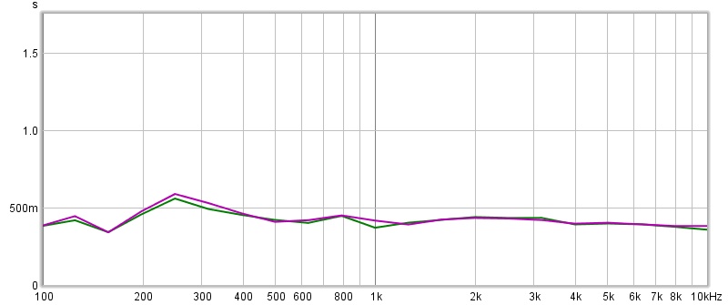

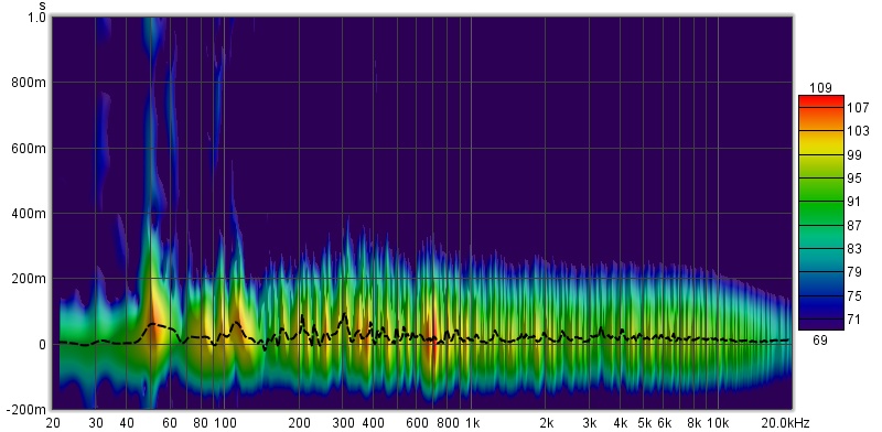

Ακόμα δεν ξέρω πως να εμφανίσω ζευγάρια μέτρησης μαζί, οπότε θα τα βάλω ένα ένα. Μετρήσεις στο κέντρο της θέσης ακρόασης ( ο Θεός να τη κάνει ) με smoothing 1/6:
Spectogram αριστερό κανάλι
Spectogram δεξί κανάλι
RT60 αριστερό κανάλι
RT60 δεξί κανάλι.
ΟΚ, ακόμα κι εγώ διακρίνω πόσο χάλια είναι.

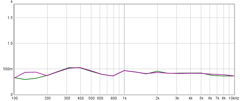

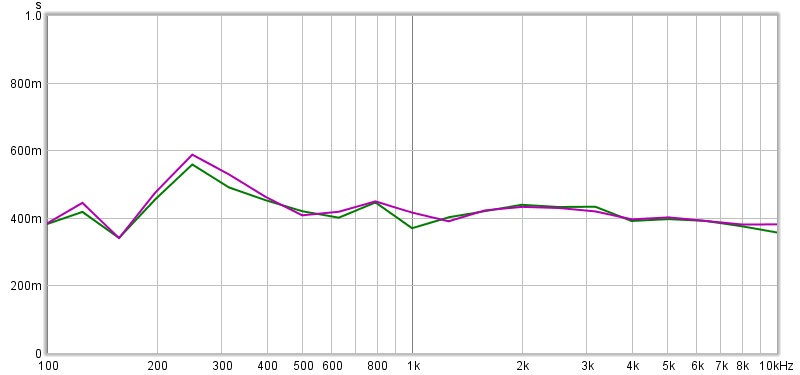

RT60 LEFT:
RT60 RIGHT

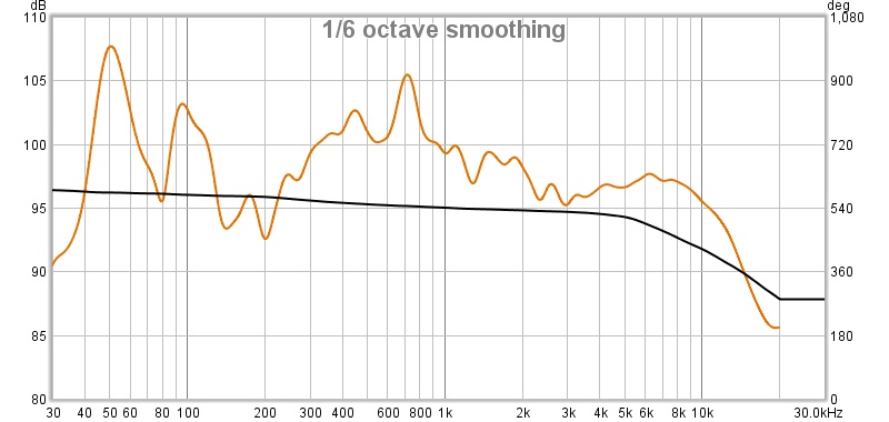

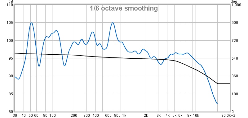

SPL LEFT:
SPL RIGHT:

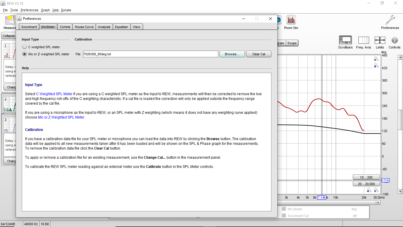

Εδώ έχω αφήσει τη μαύρη γραμμή που είναι η "Mic/Meter Cal". Μήπως εδώ οφείλεται η πτώση μετά τους 10Κ?

Spectogram LEFT:
Spectogram RIGHT:
16.478
30.453
Αυτό που μου έβαλες τα ξηγαει ωραία για το spectRogram.
Εγώ ρώτησα για το Spectogram :tongue:

Πήγαινε στα preferences και δες στην καρτέλα mic/meter ποιο cal file εχει φορτώσει
28.866
85.008
Ελπίζω να ειναι το cal file που πρέπει. Που το βρήκες;
Βαλε ενα screenshot να δω τι γίνεται.

Αυτό που παρατηρώ στις μετρήσεις των ηχείων είναι ότι η πτώση συμπίπτει με αυτό που αναφέρει στο mic/meter cal, δηλαδή 7.5db ( το παρατήρησα όταν έβαλα smoothing 1/1 ). Στη μέτρηση όμως που κάνω στο laptop, αυτό αλλάζει σε -1.9db
