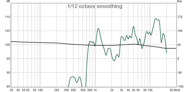

Το έκανα, το ίδιο. Θα του βάλω να παίξει τόνο σήμερα και βλέπουμε. Τα πρήζω σιγά σιγά και στον Petermeni για παν ενδεχόμενο.
πήγαινε το ηχείο σε κάποιο άλλο δωμάτιο και κάνε μέτρηση

δεν γίνεται αυτό ακόμα. και αν επεμβαίνει δεν θα είναι στις υψηλές που είναι κατευθηντικες.
για τα μεσαία πιο πολύ με κόβει...στις υψηλές δεν παίζει να δούμε κάτι διαφορετικό

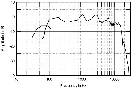

Δεν είναι θέμα χώρου το roll off στα +10Khz ούτε θέμα calibration λογικά, πόση διαφορά να κάνει το calibration? Το ±1-2 db σου φτιάχνει.
Κατέβασε από το διαδίκτυο τόνους 1Khz, 5Khz, 10Khz, 12Khz, 15Khz και παίξε τους με τον player που χρησιμοποιείς. Μέτρα πόσα db έχεις σε όποια απόσταση θες. Θα πρέπει να είναι σχεδόν το ίδιο. Αν είναι ίδια η ένταση τότε κάτι γίνεται με το software και τις ρυθμίσεις του. Αν δεν είναι ίδια τότε υπάρχουν τρεις περιπτώσεις: 1) πρόβλημα των ηχείων (και τα δύο το ίδιο δύσκολο μου φαίνεται) 2) πρόβλημα του μικροφώνου 3) πρόβλημα ή ενεργοποιημένο κάποιο παράξενο φίλτρο στο dac.

Γιατί ασχολείστε με τα πρίμα;
Έχετε πυρετό;
Μια χαρά είναι τα πρίμα. Όπως προβλέπεται.
Ξεκολλήστε.
Τι εννοείς; Κατά toole πτώση στις ψηλές;

Ως προς το (3) δοκίμασα και με το FIR του dac στο off, το ίδιο. Θα το δοκιμάσω με τους τόνους που πρότεινες.
Για ζήτημα του μικροφώνου, δεν ξέρω. Έκανα μια μέτρηση στο δεξί ηχείο του δεύτερου laptop μου σε απόσταση 5-6 εκατοστών, δείχνει να μετράει:
Όχι, παλαιότερες αρχές λειτουργίας από του Τουλ. Αρχαίες. Έχουν εξηγηθεί κατ'επαναληψιν.
Εν συντομία:
Τω καιρώ εκείνω, είπε ο Κύριος, αν δεν έχει μπάσο, κόψε πριμο. Και εγένετο ήχος.
Άσε τα πρίμα. Μια χαρά είναι τα πρίμα. Πολλά ηχεία της αγοράς έχουν απόκριση συχνότητας μέχρι 12-13κ, με πτώση κι αυτό. Μια χαρά είναι.
Θα πρέπει να είναι η ίδια ένταση μεταξύ των τόνων ( δηλαδή, το ίδιο θα πρέπει να βλέπω σε δεδομένη απόσταση για όλους τους τόνους ή ανά κάθε τόνο ξεχωριστά, το ίδιο σε διαφορετικές αποστάσεις?
Κανε το πιο απλο που σου ειπα εγω...
Δοκίμασα και με τα δύο calibration files τόσο κοιτάζοντας το ταβάνι, όσο και κοιτάζοντας το ηχείο και μάλιστα στο ένα μέτρο. Στη περιοχή που με προβληματίζει, τα ίδια αποτελέσματα.

Άσε το μικρόφωνο στη θέση ακρόασης να κοιτάει στο ταβάνι, βάλε το ανάλογο αρχείο για τέτοια θέση μικροφώνου, και πάνε βόλτες τα ηχεία μπρος πίσω.
Δώσε υψηλότερη στάθμη κατά τις μετρήσεις, δε φορτώνει καθόλου ο χώρος στο μπάσο, δε κουνιέται φύλλο.
Όχι ότι περιμένω να φορτώσει ιδιαίτερα, αλλά τώρα είναι εντελώς άδειο, σα να παίζει μόνο μιντ...

Ναι, αλλά αυτό υποτίθεται ότι έχει 28~20000 +-3db. Που 3 και που 7.5?

Άσε το μικρόφωνο στο ταβάνι, βάλε το ανάλογο αρχείο για τέτοια θέση μικροφώνου, και πάνε βόλτες τα ηχεία μπρος πίσω.
Θα το κάνω αν και με προβληματίζει που το έκανε και στο ένα μέτρο. Να σκάει τέτοιες ακυρώσεις στη συγκεκριμένη θέση ο χώρος;

Μαλλον κατι δεν κανεις καλα...
Ακολουθησες τη διαδικασια ρυθμισης του μικ που γραφει στο σαιτ της umik?
Τα 7,5 στους 20.000 κύκλους σε πείραξαν; Όχι τα 47,5 στους 28;
Στους 28 ό,τι έχεις από θόρυβο περιβάλλοντος...

Σε μπέρδεψα μάλλον. Η τελευταία μέτρηση που ανέβασα είναι του laptop, για να δείξω ότι μετράει το μικρόφωνο στη περιοχή που με απασχολεί. Η μέτρηση των ηχείων στον χώρο είναι εδώ:
Καλά, όχι ότι αλλάζει το πράγμα ως προς το σετάρισμα με τα αυτιά...
