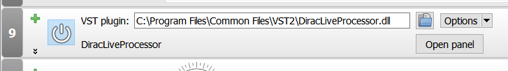

Ένας τρόπος για να παίξει dirac σε όλα (foobar, spotify, youtube κ.λπ) ίσως να είναι το APO EQ γιατί φορτώνεις το plugin του dirac όπως δείχνω εδώ αλλά δεν έχω dirac για να επιβεβαιώσω αν/πόσο καλά δουλεύει...
Αν θες πολυκάναλο, το foobar και το APO θα δουν τις πολλές εξόδους του interface αλλά θα καταφύγεις σε αλχημείες... με αμφίβολα αποτελέσματα...
Αν θες δικάναλο τότε απλά δες τα audio inerfaces σαν DAC με έξτρα δυνατότητες (αλλά και με χρήματα μοιρασμένα σε δυνατότητες που ίσως δε θες)
