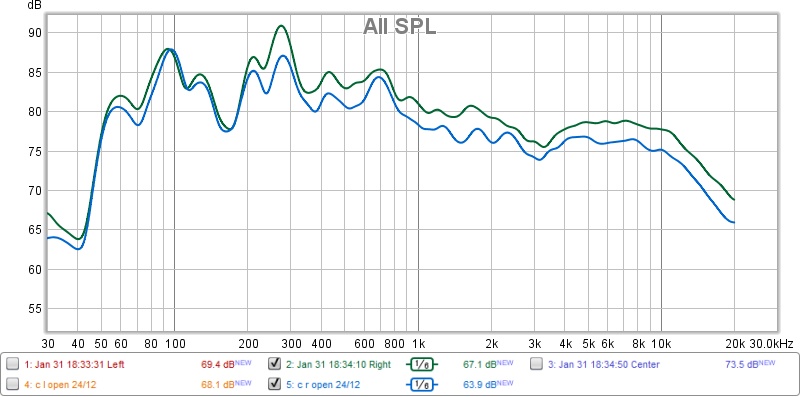

Θυμάμαι ότι έβαλα το ίδιο. Κάτσε να ξανανεβάσω. Είναι στο 1/6.
Υπάρχουν δύο διαφορές στο δωμάτιο σε σχέση με τη μέτρηση της 24/12. Τα ηχεία απομακρύνθηκαν του μπροστινού τοίχου κατά 4 εκατοστά περίπου και στη πίσω δεξιά γωνία του δωματίου βρίσκεται το τραπέζι του σαλονιού ( κάτι που πιστεύω ότι ευθύνεται για τη πτώση στους 50 κύκλους του αριστερού καναλιού ). Ο λόγος όμως που έκατσα και μέτρησα εν τάχει χθες ήταν επειδή ήταν ακουστή η διαφορά στον τρόπο που παίζει το σύστημα, αφού όμως έγινε το σφίξιμο στις μπόρνες.
Στη περίπτωσή μου αναγκάζομαι να έχω τα jumpers που ήρθαν μαζί με το ηχείο αφού χρησιμοποιώ μονοκαλωδίωση και προς το παρόν χρησιμοποιώ γυμνό καλώδιο.
Διόρθωση: το τραπέζι βρίσκεται στη πίσω αριστερή γωνία του δωματίου.
7.486
12.264
είναι πολύ αυτή η διαφορα για να είναι από το σφίξιμο των καλωδιων
από τη μετακίνηση κατά 4 εκατοστά δικαιολογείτε
Κι όμως. Η μετακίνηση έγινε στις αρχές της εβδομάδας για να μπει ένα πολύπριζο στη πρίζα πίσω απο το αριστερό ηχείο. Δεν παρατήρησα αισθητή διαφορά. Στα μέσα της εβδομάδας όμως, έσφιξα τις μπόρνες ( τις είχα σφιγμένες όσο καλύτερα μπορούσα με τα δάχτυλά μου ). Αμέσως μόλις μπήκε το σύστημα σε λειτουργία, τα πρώτα που παρατήρησα ήταν ότι στα πρίμα απέκτησε περισσότερη ενέργεια ( στα συριστικά, στα κύμβαλα, στον αέρα της σκηνής ) και τα μπάσα έγιναν ελαφρώς πιο ελεγχόμενα δίνοντάς μου την εντύπωση του "νεύρου". Γι'αυτό το λόγο και έστησα το μικρόφωνο χθες. Σημειωτεόν ότι στις μετρήσεις του Δεκέμβρη πήγαινα βόλτα το μικρόφωνο μέσα στο χώρο και τόσο μεγάλες διαφορές δεν είχαν παρατηρηθεί. Believe it or not, όλο αυτό έγινε με το σφίξιμο στις μπόρνες.

Εφόσον δεν μέτρησες όταν έκανες την αλλαγή θέσης, πριν σφίξεις τις μπόρνες, κράτα μια πιθανότητα να οφείλεται στη μετακίνηση η αλλαγή.
29.048
85.432
Ακόμα και μια μετακίνηση της θέσης του μικροφώνου μεταξύ των δυο μετρήσεων, πχ σε ύψος , σε συνδυασμό με την μετακίνηση των ηχείων μπορει να δώσει διαφορετικές μετρήσεις.
Μαλλον υπαρχει και διαφορά στάθμης.

όλα αυτά που λες ακούγονται.
και το καθάρισμα επαφών ακούγεται και στα καλώδια ηχείων και στα rca περισσότερο.
κάνουν φοραση στο σήμα δεν μετρώνται όμως στην αποκριση συχνότητας.
ίσως υπάρχει κάποια άλλη μέτρηση που να τις δείχνει και δεν την γνωρίζουμε.
υ.γ.μια μικρή μετακίνηση στο μικρόφωνο κάνει εύκολα τέτοιες αλλαγές.
