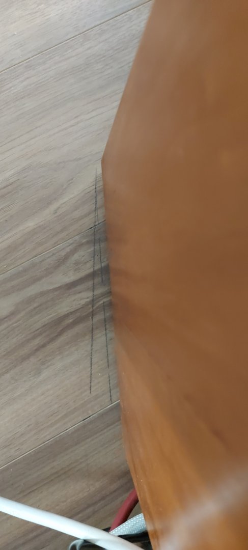

δεν ηξερα οτι εχεις θεμα βρε αστροναυτη !!!
...ετσι οπως γραφεις, νομιζει καποιος οτι τωρα πηρες ηχεια και ψαχνεις πως θα τα βαλεις..
τα ηχεια κοιτα μην φυγει κανα εκατοστο :p
Ε,όχι δα! Αντέγραψα τη μεθοδολογία συμπαθούς μέλους!
