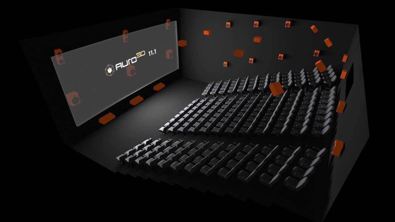

Η προδιαγραφή Auro3D παρουσιάστηκε το 2010, το 2011 έγινε συμφωνία με την Barco για συνδυασμό εγκαταστάσεων σε σινεμά και η πρώτη ταινία με το format ήταν το Red Tails το 2012. Δεν είναι object based αλλά zone based με "ανακλάσεις" του κάτω surround layer στο height και το overhead layer, αν υπάρχει. Προστίθενται φυσικά και discrete ήχοι στα επάνω επίπεδα.
Το 2013 συμφωνήθηκε με την DTS μια εξέλιξη ανοιχτής προδιαγραφής, κυρίως για τις ΗΠΑ. Το 2015 παρουσίασε το AuroMax, που είναι object based με 23 ή 26 κανάλια, το οποίο όμως δεν αφορά οικιακά συστήματα. Ακόμα.

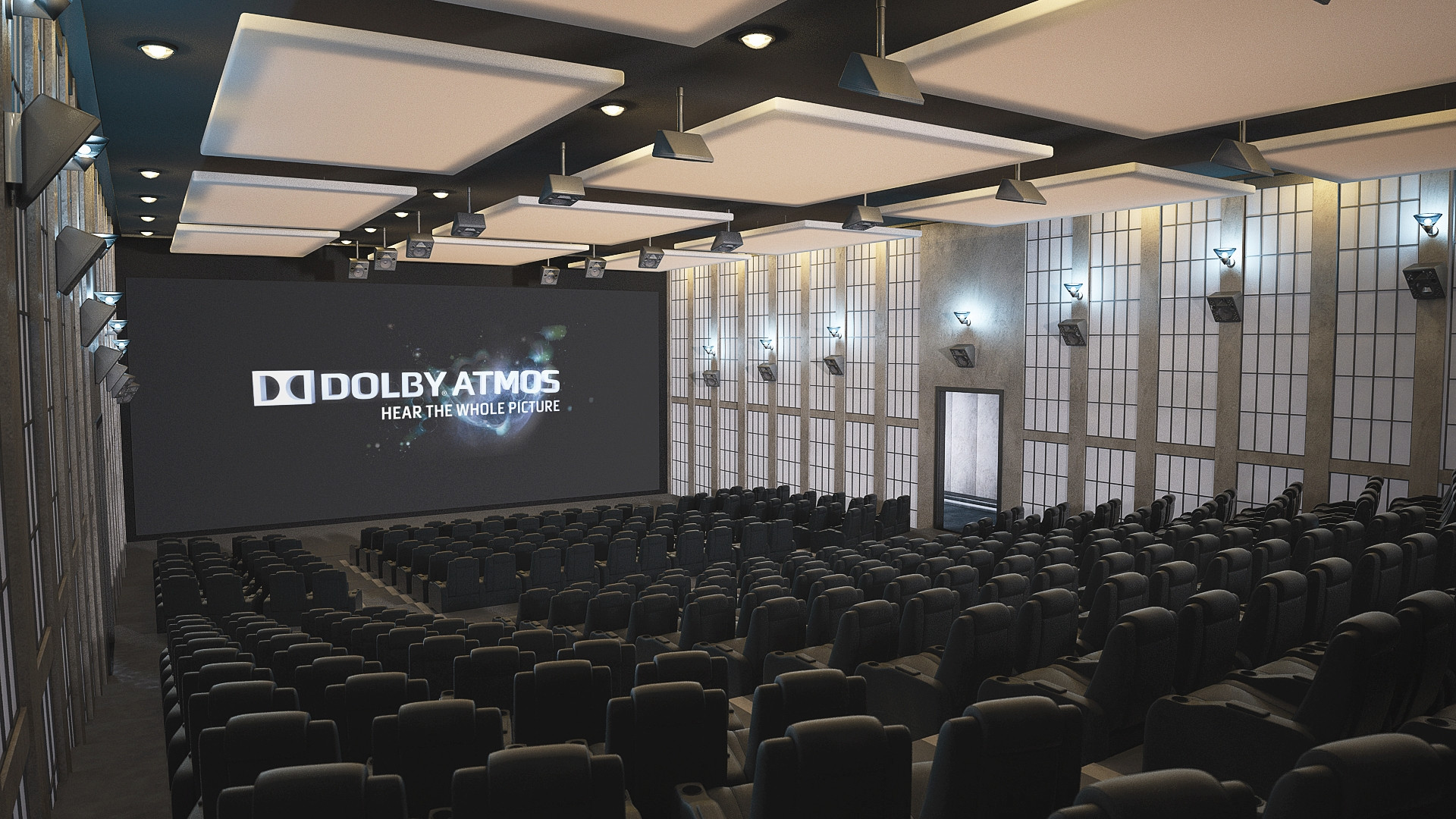

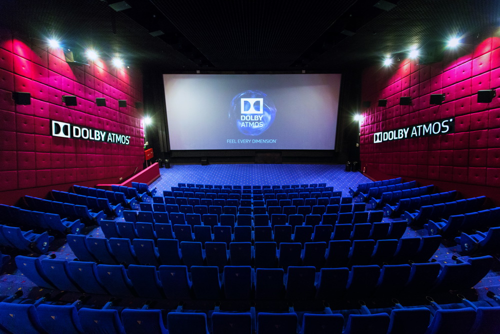

Το Dolby Atmos παρουσιάστηκε το 2012 με το Brave. Μέχρι το 2015 ήταν εγκατεστημένο σε 2000 κινηματογράφους.
Είναι object based και περιέχει μέχρι 128 audio tracks συν τα metadata κίνησης, όπου όταν αφαιρεθούν τα 7.1.2* βασικά κανάλια επιτρέπει μέχρι 118 θέσεις ή κινήσεις ήχων. Είναι σχεδιασμένο έτσι ώστε να μπορεί να λειτουργήσει με όσα κανάλια ήχου έχει ένας κινηματογράφος (μέχρι 64), ή ένα οικιακό σύστημα.

https://www.dolby.com/us/en/technologies/dolby-atmos/dolby-atmos-specifications.pdf
στις αίθουσες πρέπει να έχουν κλίση...δες σελίδα 18;)
