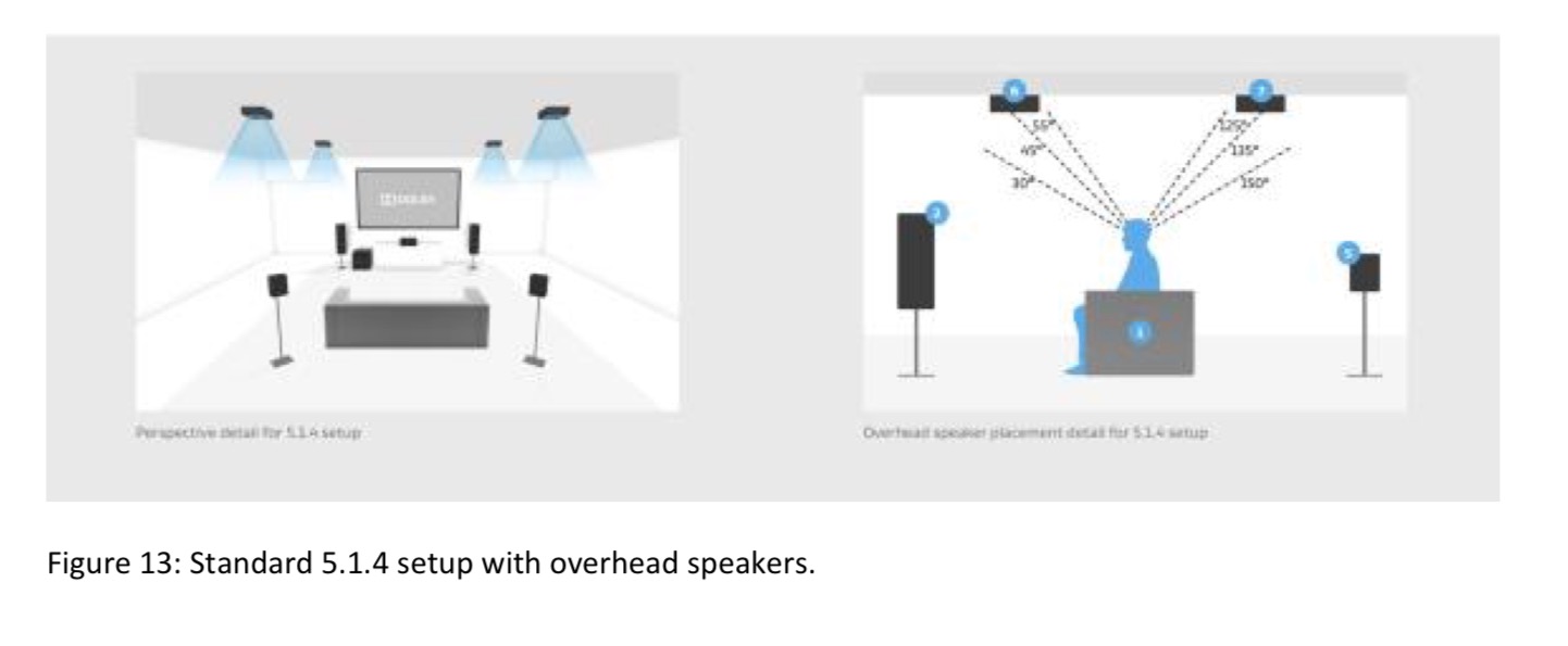

Η οδηγία για standard configuration στο 5.1.4 με χρήση των ακραίων τιμών για τα πάνω ηχεία (30 και 150 μοίρες)
καταλήγει στην ουσία να είναι η ίδια τοποθέτηση με αυτή που γράφει στη σελίδα 40 για μπροστά και πίσω ηχεία ύψους που με εν τέλει καταλήγει στην αντίστοιχη για auro3d τοποθέτηση των ηχείων.
Το μόνο που είδα διαφορετικό είναι ότι η dolby προτείνει είτε ηχεία μεγάλης διασποράς, 45 μοίρες εκατέρωθεν του ακουστικού άξονα (και όσο το δυνατόν να μοιάζουν ηχητικά μεταξύ τους) και σε αυτή την περίπτωση θεωρεί ότι είναι καλύτερα να είναι στο ταβάνι και να στοχεύουν ευθεία κάτω είτε αν είναι μικρότερης διασποράς αν γίνεται να στοχεύουν στην κύρια θέση ακρόασης/θέασης.
Η auro από την άλλη λέει ότι τα ηχεία ύψους πρέπει να στοχεύουν στην θέση ακρόασης αλλά σε ύψους όρθιου ακροατή (π.χ. 1,80m).
......η dolby προτείνει είτε ηχεία μεγάλης διασποράς, 45 μοίρες εκατέρωθεν του ακουστικού άξονα (και όσο το δυνατόν να μοιάζουν ηχητικά μεταξύ τους) και σε αυτή την περίπτωση θεωρεί ότι είναι καλύτερα να είναι στο ταβάνι και να στοχεύουν ευθεία κάτω είτε αν είναι μικρότερης διασποράς αν γίνεται να στοχεύουν στην κύρια θέση ακρόασης/θέασης.

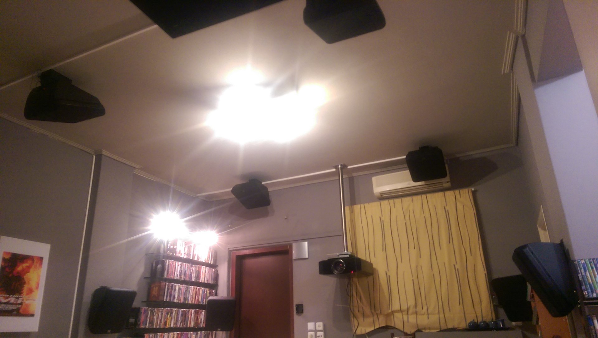

οι τιμες 30-55 μοιρες ανυψωσης ηχειου(εμπρος-πισω) κατα atmos υπαρχουν για να δειξουν τα ορια που μπορεις να κανεις τοποθετηση ωστε να μπεις στον κοσμο του immersive sound 3d .....
και οι δυο τους ομορφα στημενα (εξαιρετικη δουλεια ).....ακουν υπεροχα :rolleyes: :p:D και καμια σχεση ο ενας με τον αλλον σαν τελικο αποτελεσμα λογω τοποθετησης βασικα...ο ενας εχει κλιση ο αλλος οχι ...

προτεινω να ψαξετε να βρειτε τι παιζει περι off axis στα ηχεια που θελετε να βαλετε και να τα τοποθετησετε αναλογα σε μοιρες ανuψωσης και κλιση ηχειου αν χρειαζεται....
το auro δεν εχει τετοια θεματα πολυπλοκοτητας....:D
υγ...ενα ηχειακι σαν και αυτο σας κανει για 50 μοιρες ανυψωσης

Δεν είδα πουθενά για κλήση ηχείων, προς την θέση ακρόασης στην DOLBY!
Από εδώ: https://www.dolby.com/us/en/technol...tmos-home-theater-installation-guidelines.pdf
Σελίδα 7
"If the chosen overhead speakers have a wide dispersion pattern (approximately 45 degrees from the acoustical reference axis over the audio band from 100 Hz to 10 kHz or wider), then speakers may be mounted facing directly downward.
For speakers with narrower dispersion patterns, those with aimable or angled elements should be angled toward the primary listening position."

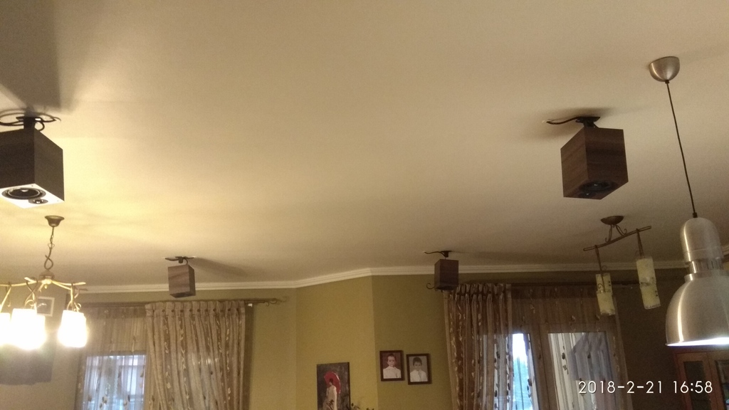

49 μοίρες τα μπροστά και 127 τα πίσω
Αν τραβήξω 5 εκατοστά τον καναπέ μπροστά, νομίζω θα έρθω στις 51 μπρος και 129 πίσω
Άρα και στις 2 περιπτώσεις απέχεις περίπου 40 μοίρες από τον κάθετο άξονα, και έχεις ισομερή κατανομή.
Αν τα ηχεία σου έχουν ευρεία διασπορά, δεν χρειάζεται να τα πειράξεις.

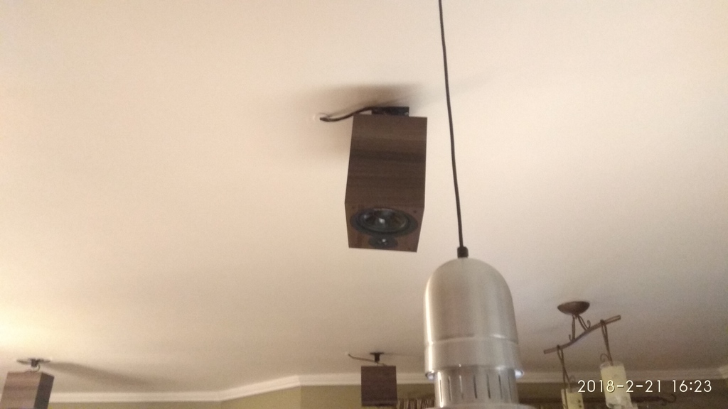

Και με τη βοήθειά σας και ιδιαιτέρως του ZiZik (γνωρίζει ο ίδιος γιατί αναφέρομαι σε αυτόν) ξεκίνησα να κάνω το παρακάτω:
http://[URL=http://s46.photobucket.com/user/xeroulli/media/Home cinema/IMG_20180221_162315_zpsuxbzo95v.jpg.html][/URL]

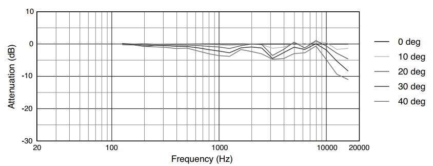

2-3 πολύ απλά:
Όσο αυξάνεται η συχνότητα, τόσο πιο κατευθυντικός γίνεται ο ήχος.
Οι πολύ υψηλές συχνότητες δεν μας απασχολούν, ούτε στο οικιακό ούτε στα κανονικά σινεμά. Αν υπάρχουν στα formats που παίζουμε στα σπίτια πρέπει να τις μειώνουμε, ενώ στα σινεμά τις σφάζουν πολύ πιο αυστηρά.
Τοποθετώντας τα ηχεία παράλληλα με τον καναπέ μειώνουμε τα προβλήματα διασποράς, αφού τα ηχεία που δεν είναι coaxial έχουν ευρεία διασπορά σε πλάτος και στενή σε ύψος.
Αυτό που κυρίως χάνουμε αν δεν δώσουμε κλίση είναι οι υψηλές που δεν έχουν μεγάλη σημασία, ιδίως όταν η αποπάνω πληροφορία είναι σε συντριπτικό ποσοστό χαμηλoμεσαίων και μεσαίων συχνοτήτων.
Μικρή κλίση μετά απο δοκιμές και με μέτρο.
Στο δικό μου ξεκίνησα με μεγαλύτερη κλίση λόγω του χαμηλού ύψους (και φυσικά βαρέθηκα να κάνω δοκιμές για μερικούς μήνες :D ), μετά την μείωσα στο μισό και πριν λίγο καιρό το γύρισα παράλληλα με πολύ μικρή κλίση.
