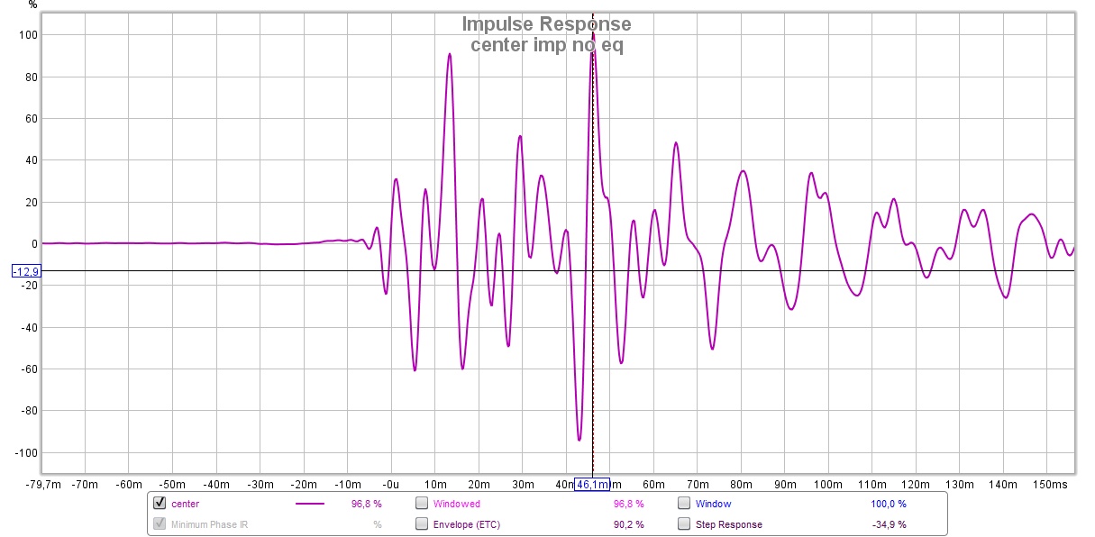

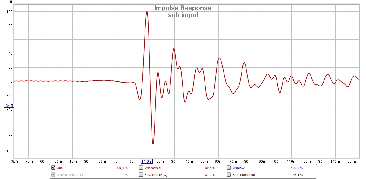

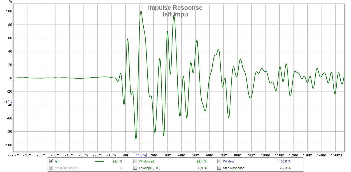

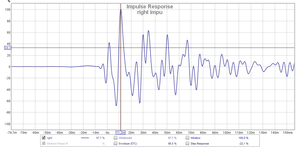

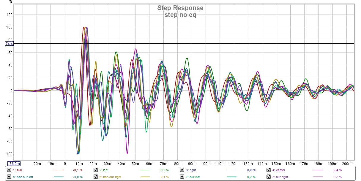

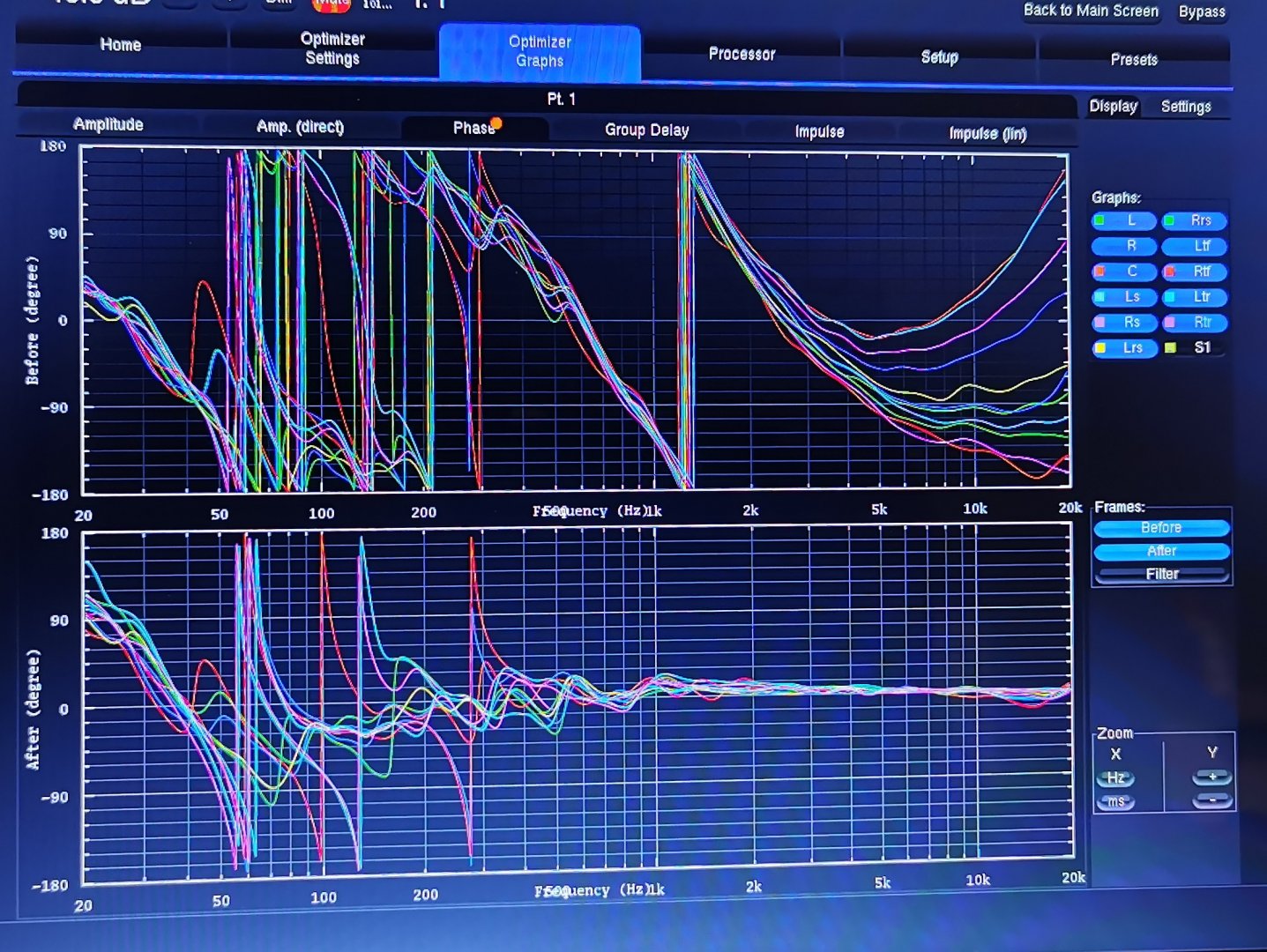

Να τα ξαναβάλω μία και εδώ μήπως και τα δούνε.
φυσικά και τα έχετε δεί.
View attachment 150428 View attachment 150429 View attachment 150430

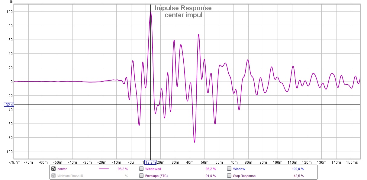

και το center πριν και μετά
View attachment 150431 View attachment 150432

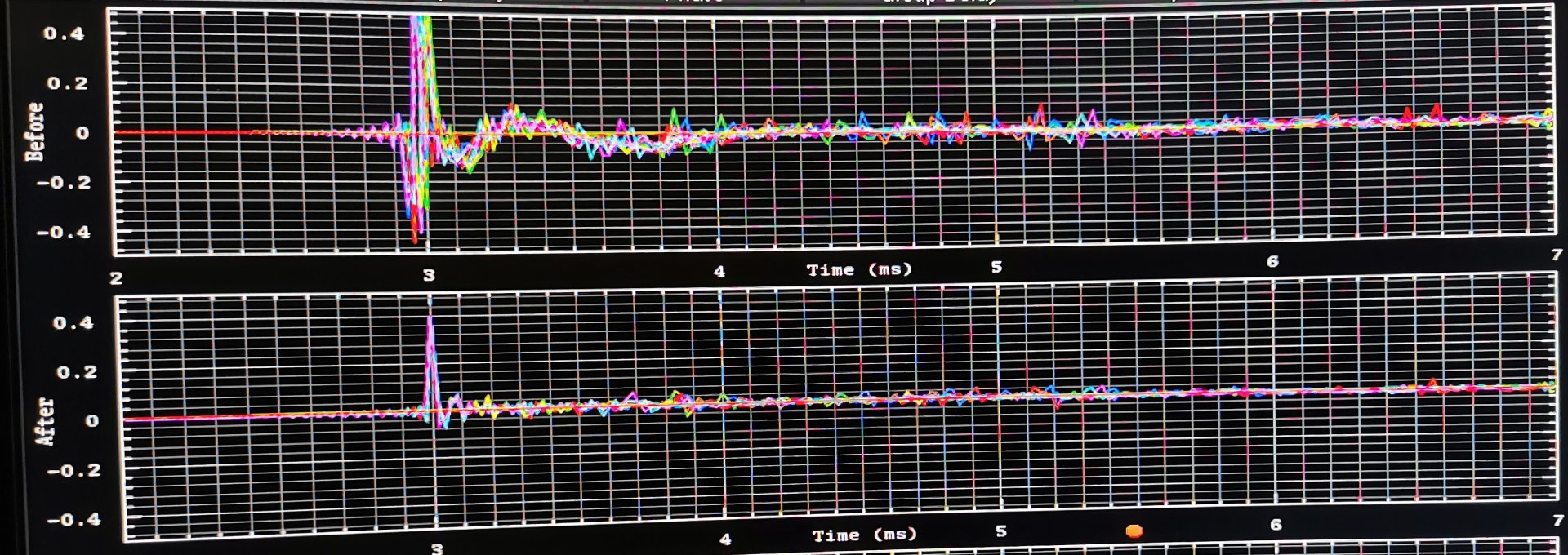

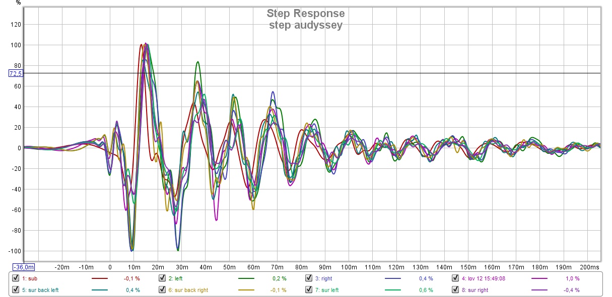

ορίστε και το step πριν και μετά
View attachment 150433 View attachment 150434
Τι ακριβώς καταλαβαίνεις από αυτά;
Βλέπεις κάτι;
Τι;

Ότι αυτά που γράφονται περί λάθος μέτρων ότι τα κάνει όλα π...να δεν ισχύουν.
Τα διαγράμματα τα είχα ανεβάσει και ήταν αξιόλογα και υπήρχε η θεωρία ότι όλα τα άλλα τα κάνει σκα...α
Ορίστε αυτά είναι τα υπόλοιπα.
Για δείξτε μου το χάλια.
60.106
146.644
Σοβαρά;
Αυτό νομίζεις φαίνεται από τα σχεδιαγράμματα που δείχνεις;
Ότι δε τα κάνει π..να όλα, ή ότι τα βρίσκει π..να όλα και τα ανακατεύει λίγο π..νίστικα κι αυτό;
Πάντως ότι δε σιαχνει τίποτα, είναι βέβαιο από αυτά τα σχεδιαγράμματα, μόνο αυτό φαίνεται σίγουρα.

οκ με κάλυψες.
χωρίς καθόλου ειρωνεία, υπάρχει κάποιο δικό σου ή κάποιο από dirac που να φαίνεται τι καλύτερο έχει γίνει πριν και μετά.
για να καταλάβω τις π..νιές που κάνει το κάθε ένα.
από rew, γιατί εκεί έγιναν οι μετρήσεις.
και το πιο βασικό που το λένε όλοι και παντού
είναι τυπικό σαλόνι χωρίς ούτε μια επέμβαση. ;)
