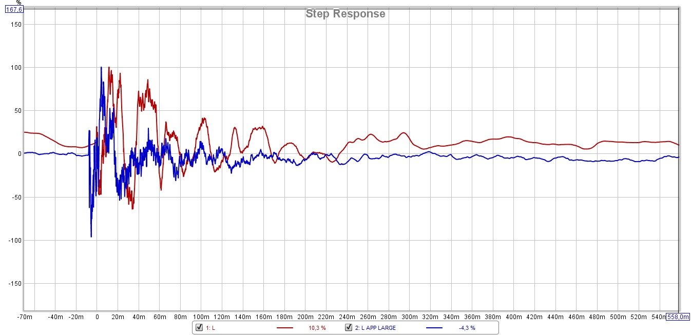

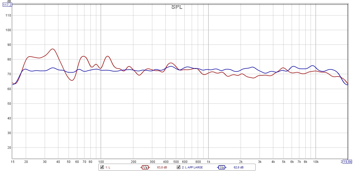

εδω ειναι το πριν και μετα απο ενα ηχειο με μια απο τις 2 καμπυλες που δινει το app για κλιση πανω απο 10khz ......αυτην την καμπυλη μετα την κανεις οπως θελεις με το app .....
στα 3.8μ ειναι η ακροαση !!!!!!!!
.....τα ηχεια ειναι large ....
