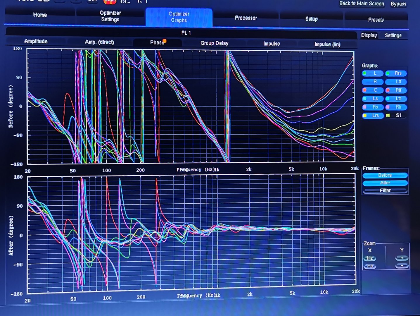

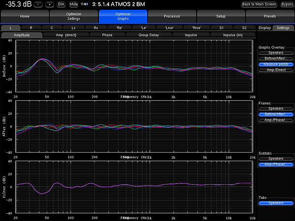

να σας το πω απλα.....αλλα trinnov ......για σενα και τον Γιαννη που δεν καταλαβαινετε.....
αυτη η καρτα με τα 3 διαγραμματα ειναι ακριβως οτι κανει και το audyssey....
η πανω δειχνει πως ειναι πριν τα ηχεια......
η κατω τι εκανε για να φερει αυτο που βλεπουμε στο κεντρικο διαγραμμα ...
οποτε ξεχαστε αυτα που λετε ......
Να σου πω ρε Κώστα , αυτά εδω που μοστράρεις απο που τα πήρες? Απο το Umik ναι? ή μήπως όχι?
Αν λοιπόν είναι του umik, κάνε μου την χάρη και ανέβασε σε παρακαλώ , φωτος από την οθόνη του audyssey, ανά κανάλι σε παρακαλώ. ΑΥΤΉ ΤΗΝ ΣΕΛΙΔΑ που σου δείχνει τι κάνει το audyssey. Απο το μενού του ενισχυτή σου.

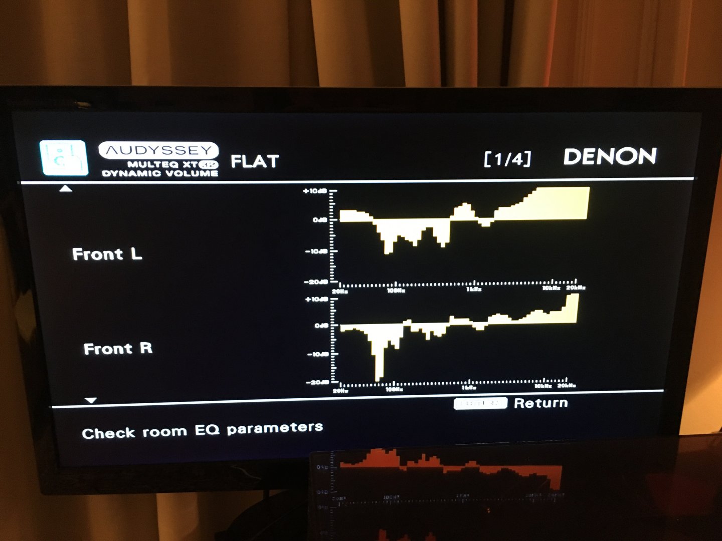

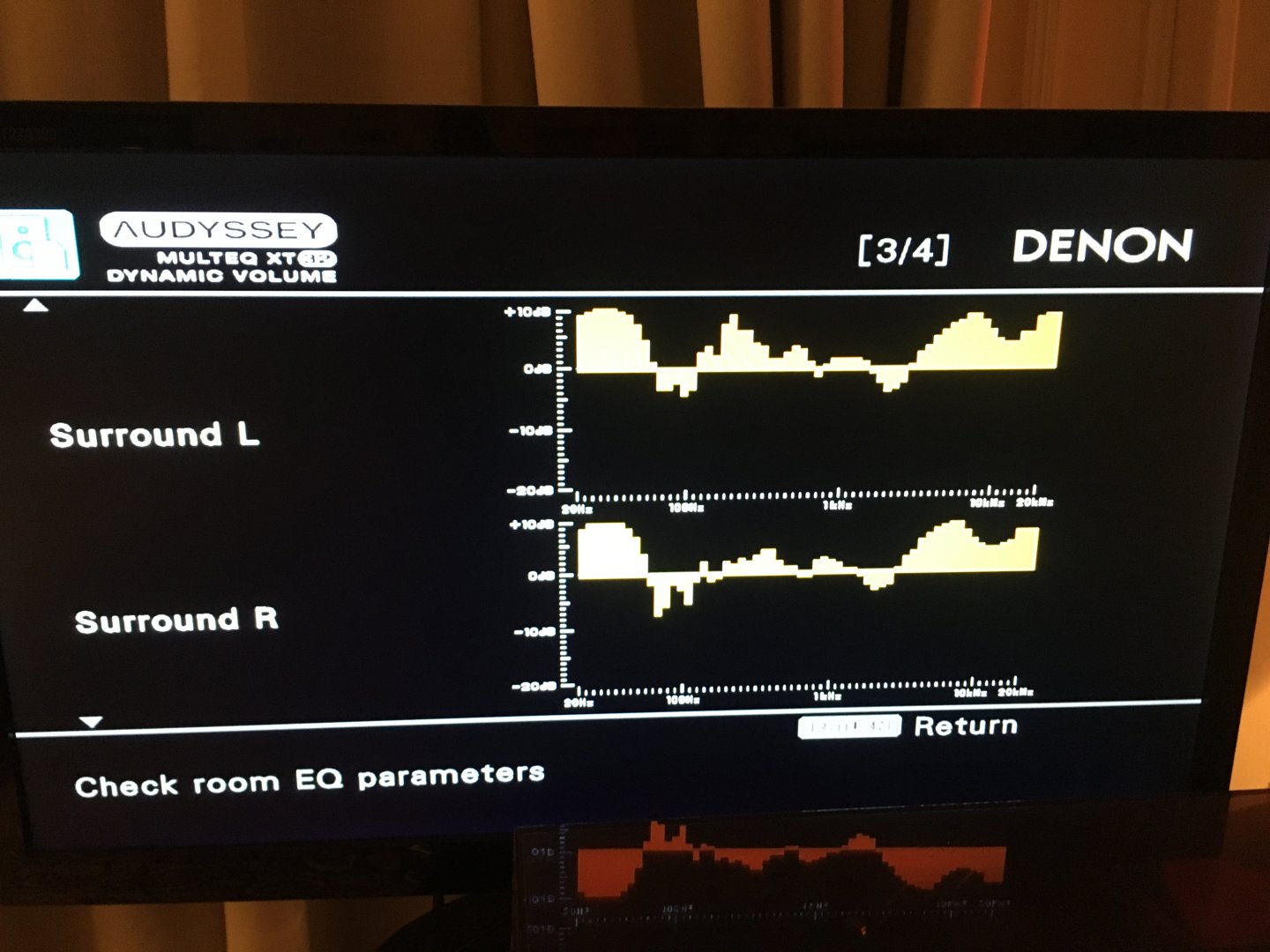

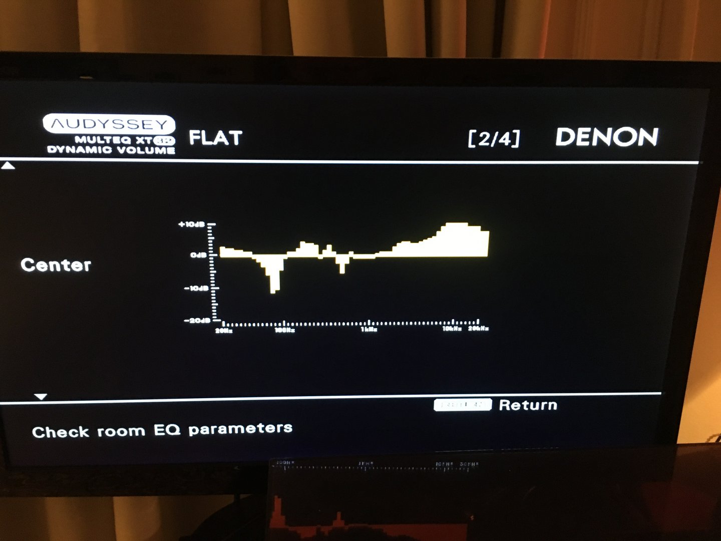

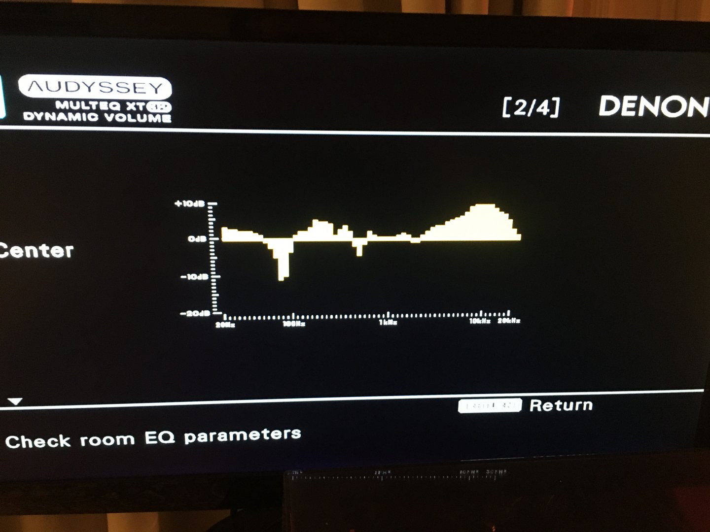

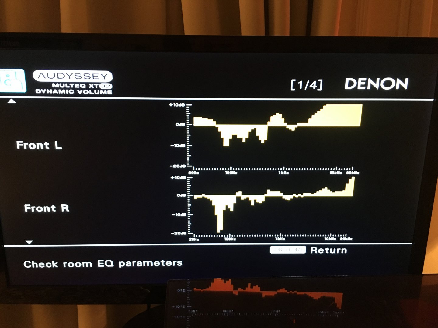

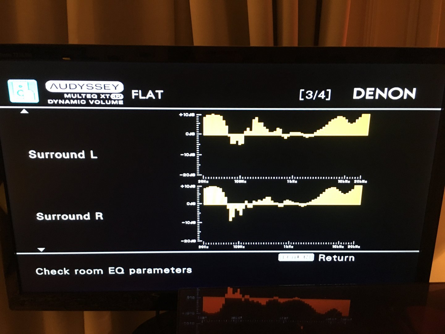

Για πάμε λοιπόν να σας δείξω τι κάνει το audyssey στο χώρο μου. Χωρίς app, μιάς και δεν το υποστηρίζει.
Οι 4 πρώτες αφορούν καμπύλη audyssey, για τα L,C,R,SR,SBR,SBL,SL.
Οι 4 επόμενες , αφορούν καμπύλη FLAT για τα ίδια ηχεία. Κάτι άλλο δεν μου δείχνει το μηχάνημα.
Σημειωτέον, το L ηχείο απέχει από το ρακ περίπου 50 εκ. Το R δεν έχει τοιχωματικό όριο κοντά του εκτός του πίσω τοίχου που προς το παρόν απέχει περίπου 90 εκ.
Το C βρίσκεται ανάμεσα από τα 2 subs , σχεδόν κολλητά μαζί τους και πε΄ριπου 90εκ και αυτό από το πίσω τοιχωματικό όριο.

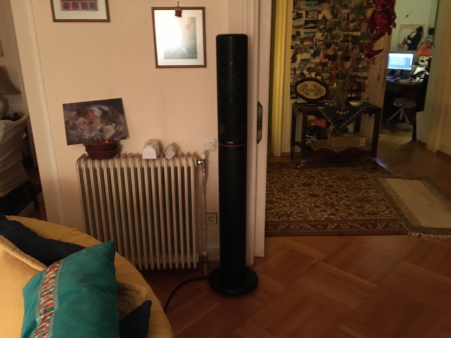

Τα SR , SL , είναι κολλητά σε πίσω τοίχο μόνο. Κατά τα άλλα ελεύθερα στον χώρο.
Τα SBL, SBR είναι εντελώς ελεύθερα στον χώρο με απόσταση μεταξύ τους 2,5 μέτρα , και κανένα τοιχωματικό όριο κοντά τους, πάνω από 1,5 μέτρο.
Τα SUBS βρίσκονται ανάμεσα από τα L,R και ανάμεσά τους υπάρχει το κεντρικό.

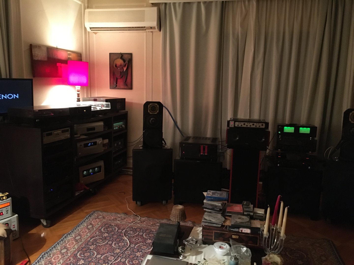

Οι 3 πρώτες είναι το front end.
Oι επόμενες 2 τα SL, SR.
Οι 3 επόμενες , SBL, SBR, SB KAI SL, SB KAI SR.

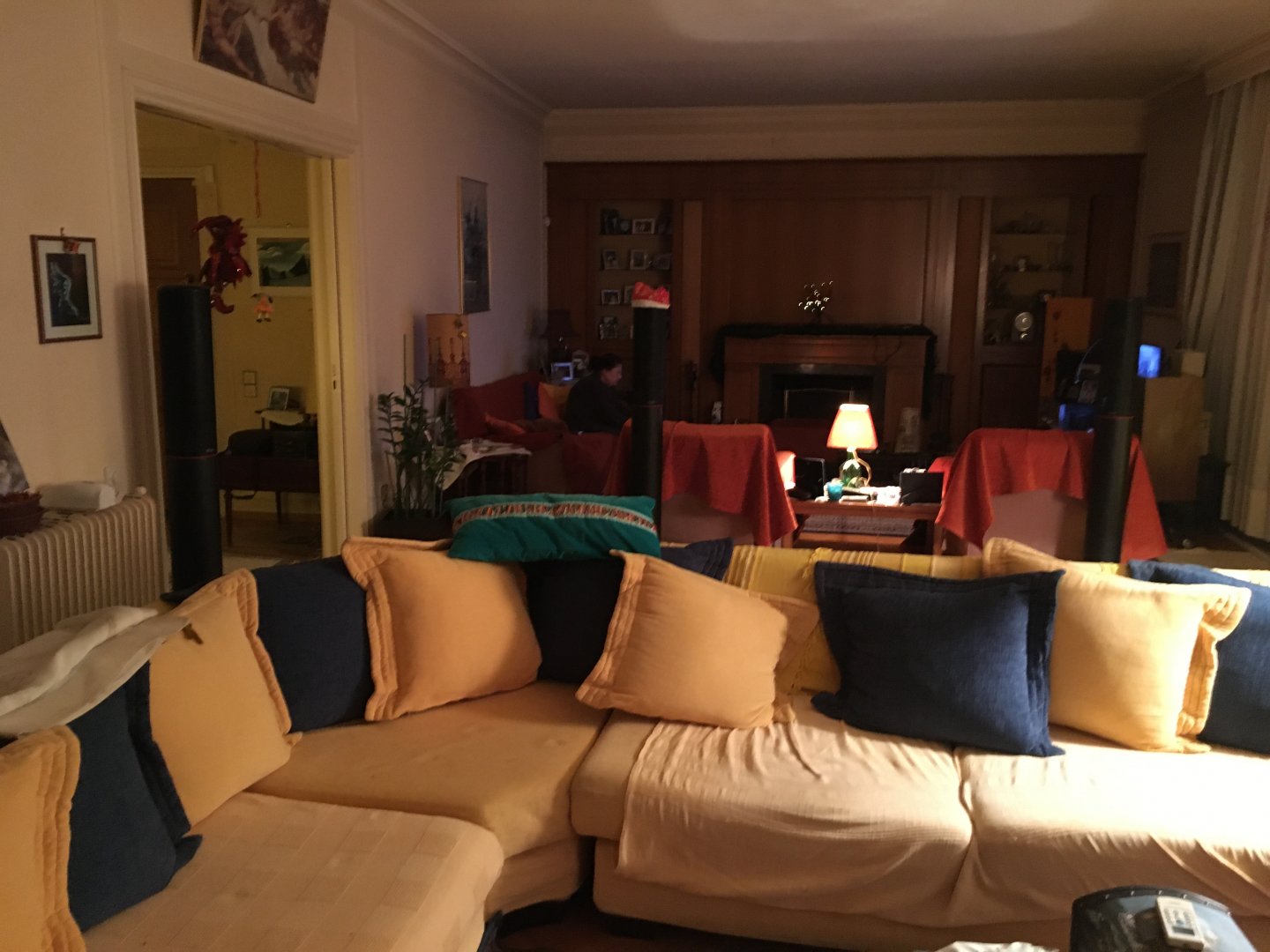

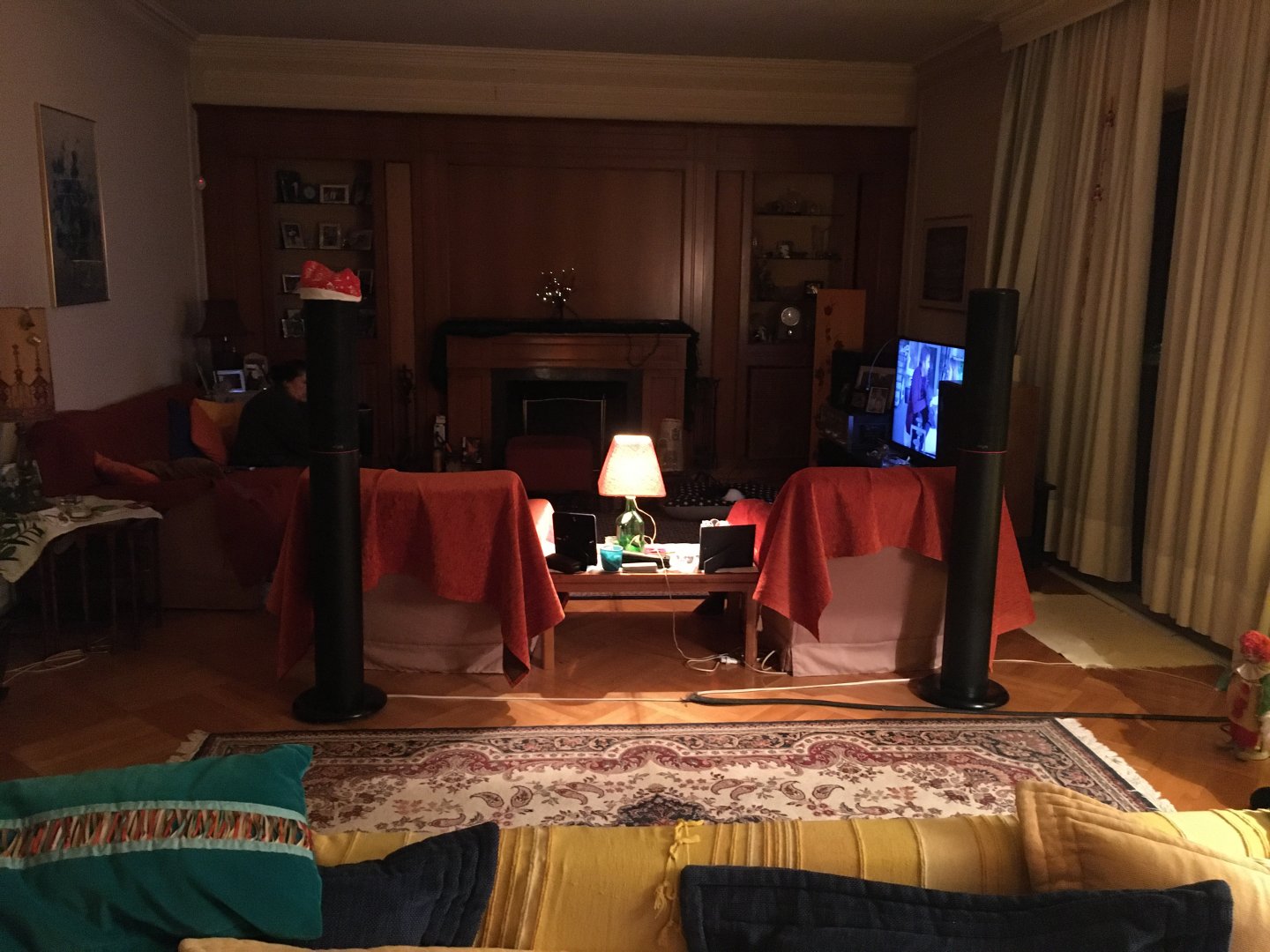

Στο βάθος από τα ηχεία , στα 3 μέτρα περίπου τζακι τηλεόραση κλπ , Α και το δεύτερο σύστημα του σαλονιού.
30.433
30.266

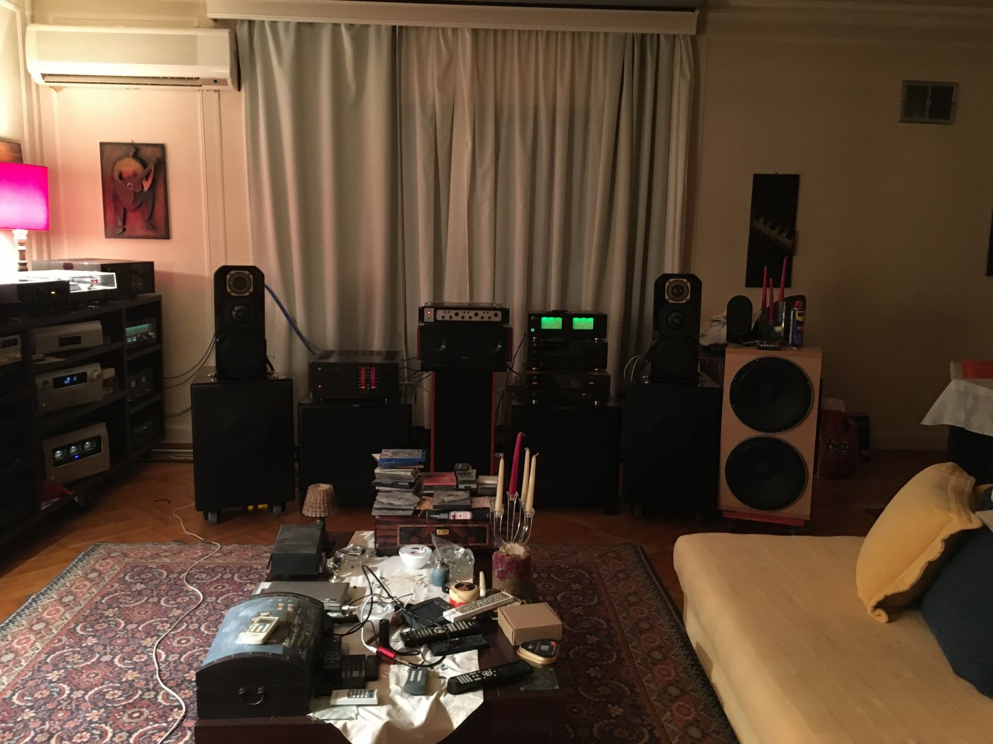

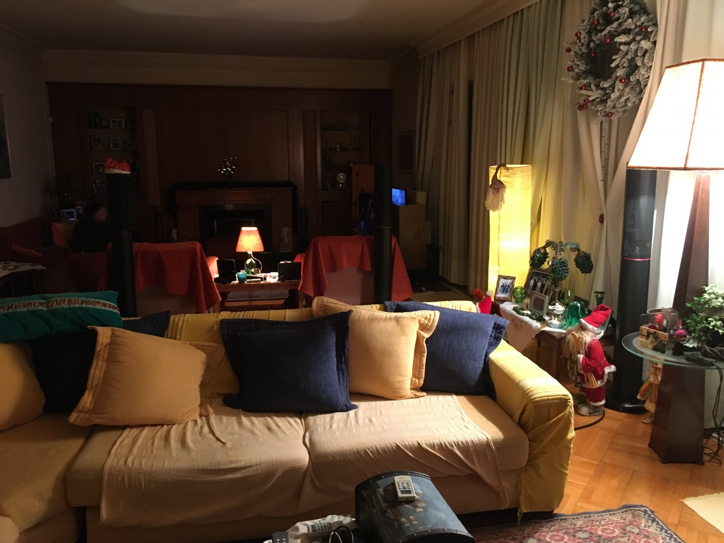

Για να τα βλέπω από την θέση ακρόασης. :biggrin:
Και δεν είναι σύνθετο .!! Είναι ΡΑΚ.

τέλειο σαλόνι!
τα συγχαρητήρια μου στην οικοδέσποινα!:party:

Ωραίος χώρος είναι πράγματι....

Μαζί με την τραπεζαρία στα δεξιά που δεν πολυφαίνεται , καμιά 80αριά.

Καλά το wd 40 ξεχάστηκε. Παντόφλα όντως δεν παίζει.
Στο όλο αισθητικό μέρος ιδίως ο φωτισμός είναι δική μου σύλληψη και υλοποίηση.
Παντού σε όλο το σπίτι. Και όχι μόνο.
Ευχαριστώ για τα καλά λόγια.

Όχι ιδιοκατασκευή
αυτό που βλέπεις δεξια είναι το δοκιμαστικό σαμπ του δεξιού ηχείου.
Άλλο ένα ίδιο θα έχει και το αριστερό.
Εκτός των κυρίως σαμπς .
ΚΑΙ ΤΟ ΚΕΝΤΡΙΚΌ ΈΧΕΙ ΤΟ ΔΙΚΌ ΤΟΥ ΑΠΟ ΚΆΤΩ ΤΟΥ

Ε ΤΙ να κάμω ο καψερός? αφού δεν το δείχνει .
Όχι δεν φαίνεται είναι πολύ διακριτικό αν εξαιρέσεις ηχεία κλπ .
