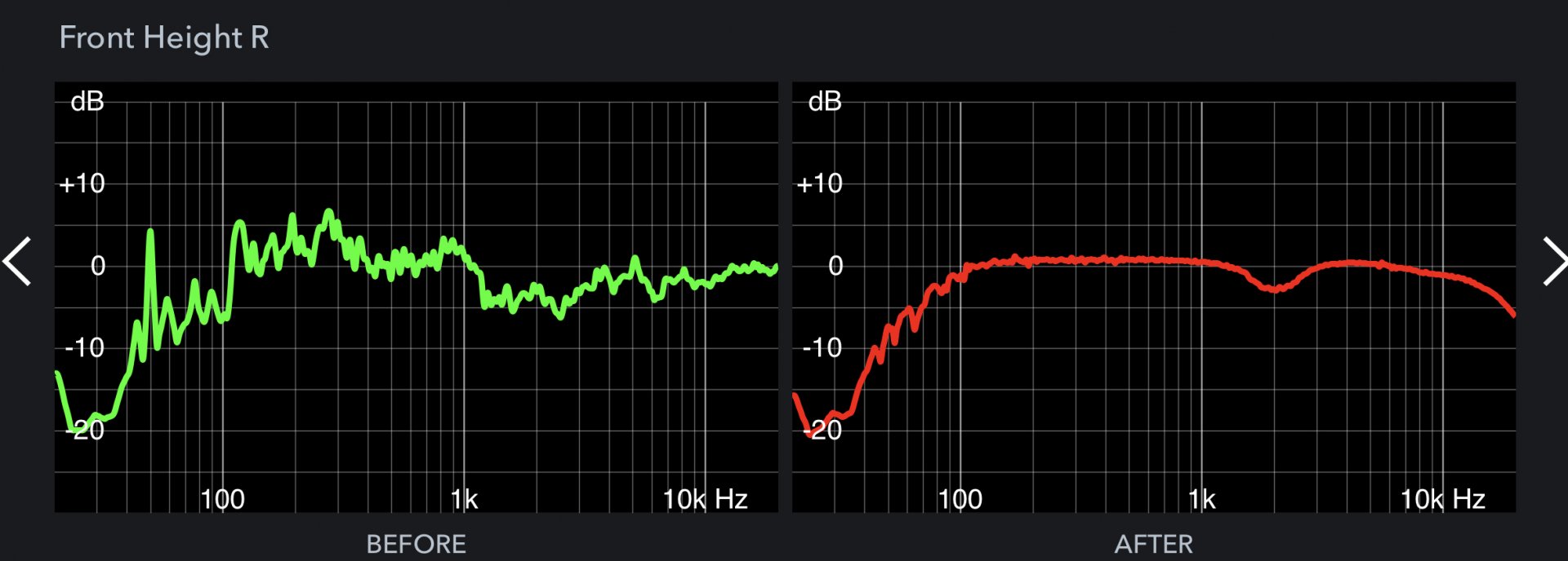

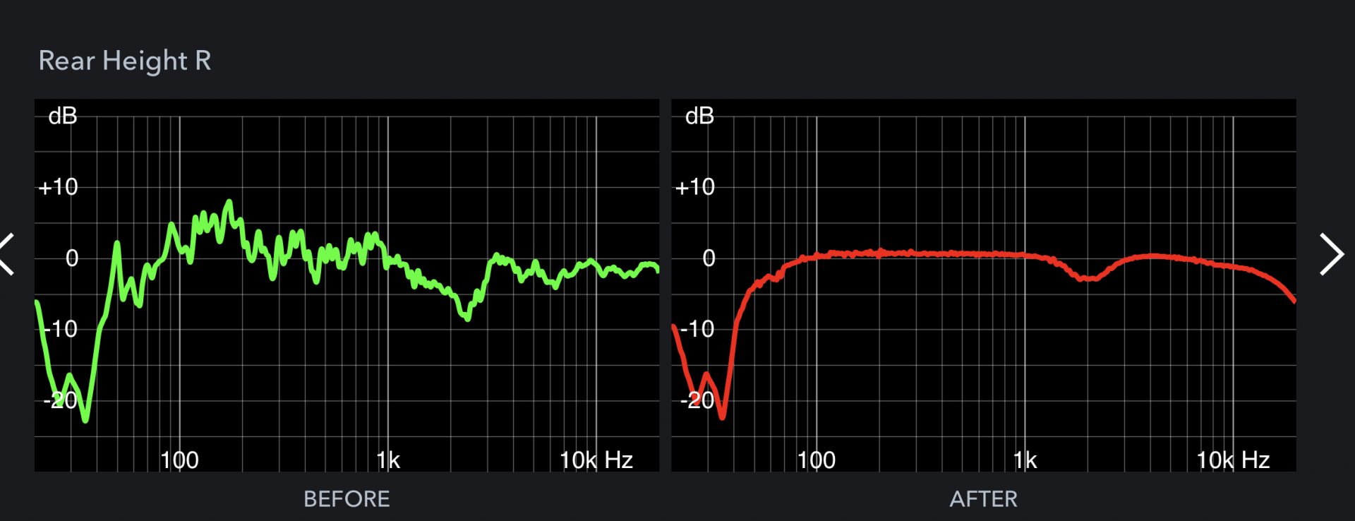

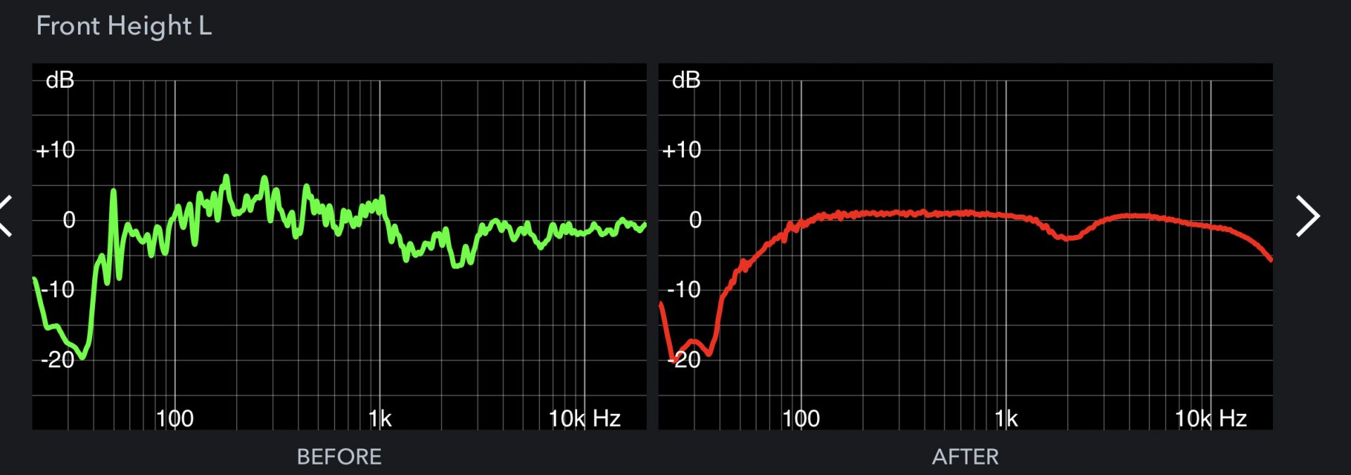

Καλησπέρα σας
Μπορεις κάποιος να με βοηθήσεις σχετικά στο θέμα με τις μετρήσεις που παίρνει το audyssey στα μπροστά ύψους όχι ότι τα αλλά είναι φοβερά αλλά στα χαμηλά πέφτει ομαλά αλλά νωρίς στα 100hz και κάτω παραθέτω τις μετρήσεις από το audyssey . Τα ηχεία είναι τα Dali alteco c1 έχω τα ίδια ηχεία και στα πίσω ύψους
Σας ευχαριστω .. μήπως φταίει η βαση που έχω βάλει και δε κάθεται καλά το ηχείο, και τα pads από πίσω ;
22.273
15.548
Αν πάνε πιο πίσω όπως τα άλλα πισω(φαντάζομαι) θα έρθουν καλύτερα..αλλα δεν πάνε απότι βλέπω..
Βάλε ένα Κρος στα 120 και θασαι οκ.
355
137
Δεν λειτουργούν τόσο χαμηλά.
απλά περίμενα να πεφτει το περίπου όπως και τα πισω υψους
