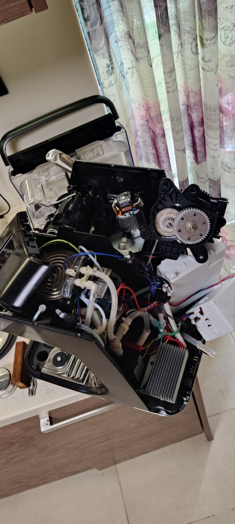

Στην πρώτη φωτό ο ένοχος , το περίφημο γρανάζι με τον συμπλέκτη. Έχει μπίλιες με ελατήρια , όταν ζοριστεί ο μεταλλικός δίσκος που φέρει τον άξονα με τον μύλο σταματώντας πατάει τις μπίλιες που υποχωρούν και ελευθερώνουν το γρανάζι να γυρίσει ελεύθερα. Αυτό συμβαίνει επιπλέον είναι ότι οι πλαστικές τρύπες ανοίγουν και οι μπίλιες υπό συνθήκες θα ξεφύγουν από το ελατήριο και θα περιφέρονται στο πλαστικό κέλυφος.
Το αποτέλεσμα είναι ότι με λιγότερες μπίλιες φορτισμένες έχεις μικρότερη ροπή για να δουλέψει ξανά ο μηχανισμός οπότε θα ελευθερώνεται συχνά και θα χάνει και άλλες μπίλιες κοκ.
Σήμερα φύγαμε τόσες ώστε να μην γυρνάει καθόλου. Ξαναμπήκαν στη θέση τους και γυρνάει κανονικά ο μύλος πλέον ενώ υποθέτω ότι το πρόβλημα που είχα να απέχω κάποιους καφέδες ήταν εκεί και ίσως να προϋπήρχε της αγοράς (μεταχειρισμένο από service Γερμανία μεριά).
Στη δεύτερη φωτό φαίνεται το δράμα.
Έλυσα έναν κουβά βίδες από εξαρτήματα άσχετα με το μηχανισμό για να μπορέσω να βγάλω τα πιο απλά πανελς
Έλυσα μέχρι και τον οδηγό του πορταφιλτερ στον μύλο γιατί δεν έλυναν αλλιώς οι βίδες του πάνω καπακιού.
Πιο μλκμν τρόπο συναρμολόγησης δεν έχω δει. Αν δεν ήταν ακριβή μηχανή θα είχε κάνει ελεύθερη πτώση πριν μια ώρα.
Πάντως δουλεύει ακόμα

Αυτό το θέμα με το γρανάζι δεν ξέρω αν είναι θέμα γενικό, είχε συμβεί παλιότερα και υπέθεσα ότι είχα πάρει πολύ σκληρό καφέ (ελαφρύ καβουρδισμα πχ) και απλά δεν μπορεί να τον αλέσει. Τελικά φαίνεται ότι όταν κλωτσήσει μια φορά υπάρχει περίπτωση να χρειαστεί "επισκευή" αλλά δεν ξέρω πόσο σύνηθες είναι καθότι η μηχανή δεν ήταν καινούρια.
Μετά την επισκευή άλεσα καφέ ακόμα πιο λεπτόκοκκο από ότι συνήθως και άκουσα το μοτέρ να ρίχνει στροφές από το ζόρι, όχι κάτι τραγικό αλλά δείχνει ότι εκεί έχει κάποια όρια ο μύλος ως προς τις ποικιλίες.
