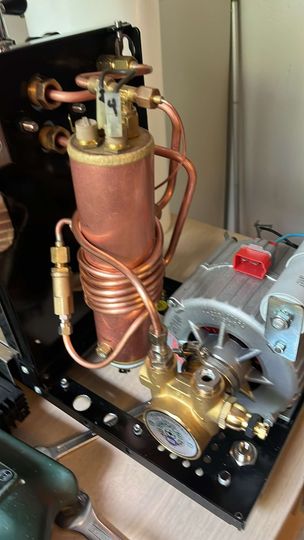

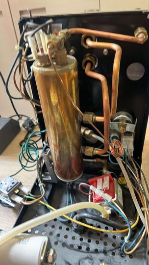

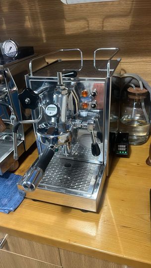

Να και μία αγαπημένη μηχανή από τα παλιά.
Ήταν "πληγωμένη" σε μεγάλο βαθμό, αλλά το σκαρί της φτιάχτηκε για να νικά τον χρόνο.
Για χάρη ενός φίλου την επισκευάσαμε με πολλές σύγχρονες νότες,
αλλά πάντα με στόχο το γευστικό αποτέλεσμα.
Είχε και συναισθηματική αξία η συγκεκριμένη.
Ίσως για κάποιους και το οπτικό να είναι καλό.
