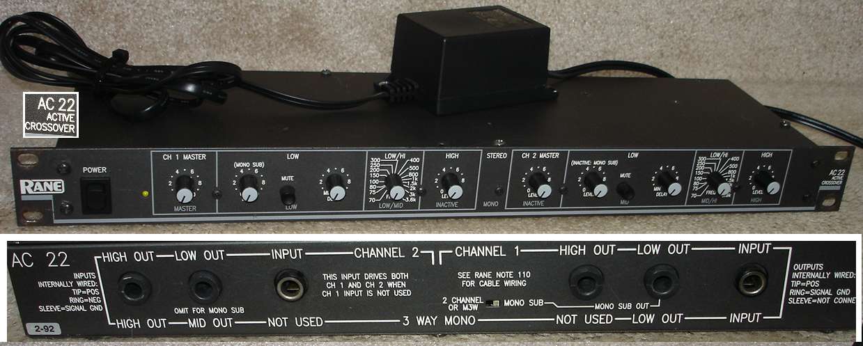

δοκιμασα την ενεργη διενισχυση στα JBL μου πριν μια βδομαδα χωρις ομως το αποτελεσμα που περιμενα. Παθητικα τα ηχεια παιζουν με εναν sound valves vta 70 2χ35 watt και κροσοβερς καστομ. Ειμαι παρα πολυ ευχαριστημενος απο τον ηχο τους αλλα σκεφτηκα να ταισω μερικα βατ ακομα τα πειναλεα woofer k140. Πηρα ενα Rane ac22 το οποιο ειναι ιδανικο για διενισχυση ηχειων κορνας αφου διαθετει και ρυθμιση delay. Στα γουφερ εβαλα ενα τελικο ΒΚ ST140 2x70watt (τα οποια ειναι υπεραρκετα για τα 100db τους) και στα μεσαια ψηλα εβαλα τον sound valves να ταιζει τις κορνες και τα τουιτερ με λαμπατα βατ. Στην αρχη αφησα και τα παθητικα κροσ στις κορνες και τουιτερ γιατι ποτε δεν ξερεις.... αλλα γρηγορα τα εβγαλα γιατι μπερδεβαν μαζι με τις συχνοτητες που εστελνε το RANE. Αφου εκατσα πανω απο 5 ωρες να ψαχνω ιδανικο κροσ ποιντ , ντιλει , γκειν σε γουφερ κορνες κλπ καμια ρυθμιση δεν εφτασε εστω και κοντα στον ηχο του παθητικου συστηματος. εχασα αρκετη στερεοφωνια και φυσικοτητα στο σημα... προσθεσα και αλλο φυσημα απο το κροσσ και δουλεια δεν...! Νομιζω και θεωρω πως στο καλο χαι φαι το απλο ειναι και το καλο (κατα κανονα παντα) Αυτα!

Με ποιο τρόπο ταιριαξες τις εντάσεις;
Γιατί αν δεν τις ταίριαξες ακριβώς εκεί που πρέπει,όλα τα παραπάνω κι ακόμα χειρότερα είναι το αποτέλεσμα..

δοκιμασα τα παντα. Ακουσα τις κορνες χωρις τα γουφερ.Ειχε αλλαχει εντελος ο χαρακτηρας του ηχειου. Ισως ενα πιο καλο κροσ αλλαζε τα πραγματα. Οχι πως το ρειν δεν ειναι καλο αλλα οχι τοσο καλο ωστε να μην περνανε βρωμιες του στο σημα

Έχοντας περάσει και εγώ από τα αναλογικά ενεργά ρυθμιζόμενα cross, θα σου πω είναι υποδεέστερα από ένα καλό παθητικό. Τόσο γιατί τα ποτενσιόμετρα τους δεν είναι ακριβείας, γιατί έχουν fixed slopes συνήθως 24db, αλλά το κυριότερο γιατί δεν σου επιτρέπουν να ορίσεις διαφορετικές συχνότητες cross για τις μονάδες.
Θα σου πρότεινα αρχικά να δεις μερικά πρακτικά παραδείγματα για το πως φτιάχνεται ένα cross (παθητικό ή ενεργό δεν έχει σημασία). Πολλά τέτοια παραδείγματα θα βρεις στις σελίδες του Troel Gravesen.
Η κατασκευή ενός καλού cross (είτε ενεργό είτε παθητικό) πάει αγκαζέ με το χόμπι των μετρήσεων με το οποίο θα πρέπει να ασχοληθείς, αν θέλεις να φτιάξεις κάτι καλό .

To Rane δηλαδη δεν ειναι καλο..?
Το Rane το θελω γιατι με μπορεις να ρυθμισεις το Gain ανεξαρτητα σε hi-low...

Ποιο μοντελο Rane εχεις? αυτο με balance εισοδους-εξοδους η με Rca ?
