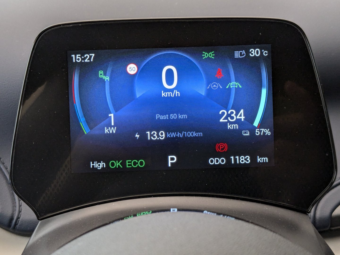

1.000 στρογγυλά χιλιόμετρα στο Atto, μέση κατανάλωση 16,8kWh/100km. Καθόλου άσχημα, ειδικά αν λάβουμε υπόψη ότι σε αυτά περιλαμβάνεται μπόλικος αυτοκινητόδρομος (2,5 φορές Χαλκίδα-Αθήνα μετ'επιστροφής και άλλη μια Χαλκίδα-Παραλία Αγίων Αποστόλων) κι ότι πάντα ανάβω τον κλιματισμό μερικά λεπτά πριν από κάθε διαδρομή στην πόλη.
Αξίζει να γίνει κατανοητό πόσο οικονομικό είναι ένα σύγχρονο ηλεκτρικό αυτοκίνητο.
Το BYD Atto 3 είναι ένα ψηλό και βαρύ όχημα (SUV με απόβαρο 1800 κιλά). Aπό τα πρώτα 1.000 χλμ, που είχαν μέση κατανάλωση 16,8kWh/100km, τα 490 έγιναν σε αυτοκινητόδρομο με ταχύτητες +120 km/h (όπως υπολόγισα με ακρίβεια). Σε αστικές/περιαστικές διαδρομές με ταχύτητες έως 80km/h, αρκετή κυκλοφοριακή συμφόρηση, πολλές ανηφόρες/κατηφόρες και "βαρύ" πόδι, η μέση κατανάλωση είναι σταθερά κάτω από τις 14kWh/100km:
Σε τι κατανάλωση βενζίνης αντιστοιχούν αυτές οι τιμές; Η καθαρή αξία της κιλοβατώρας στο πρόγραμμα που έχω τώρα είναι 9 λεπτά του ευρώ. Από εκεί και πέρα υπάρχουν οι διάφορες χρεώσεις που είναι μεταβλητές, ας επιλέξουμε όμως το χειρότερο σενάριο κι ας πούμε ότι συνολικά βγαίνει στα 18 λεπτά. Με βάση αυτό:
  • το κόστος στο περιαστικό σενάριο είναι 13,9kWh/100km*0,18€/kWh=2,5€ ανά 100 km διαδρομής
  • στο μικτό σενάριο είναι 16,8kWh/100km*0,18€/kWh=3,02€ ανά 100 km διαδρομής.
  • χάρη στους @#$%^& του ΕΚΟ Ακρόπολις δε μπόρεσα να μετρήσω με ακρίβεια, στην προηγούμενη επίσκεψη στην Αθήνα, την κατανάλωση με ταχύτητα 120km/h. Όμως, αυτή μπορεί να υπολογιστεί από τα υπάρχοντα δεομένα και την εξίσωση Χ*0,49+13,9kWh/100km*0,51=16,8kWh/100km, η οποία εξάγει τιμή πολύ κοντά στις 20kWh/100km. Όσο δηλαδή αναφέρει το αξιόπιστο ισπανικό site km77.com σε συνθήκες παρόμοιες με τις ελληνικές. Αυτό αντιστοιχεί σε 20kWh/100km*0,18€/kWh=3,6€ ανά 100 km διαδρομής στον αυτοκινητόδρομο.
Η τιμή της αμόλυβδης ευτυχώς έχει πέσει το τελευταίο καιρό. Στο πρατήριο όπου ανεφοδιάζουμε το θερμικό και το υβριδικό όχημά μας, αυτή τη στιγμή η 95άρα κοστίζει 1,758€/lt. Ανάγοντας το κόστος της καταναλισκόμενης ηλεκτρικής ενέργειας από το Atto σε λίτρα βενζίνης ανά εκατό χιλιόμετρα διαδρομής, προκύπτουν οι ακόλουθες τιμές:
  • στο περιαστικό σενάριο 2,5€/1,758€/lt=1,42lt
  • στο μικτό σενάριο 3,02€/1,758€/lt=1,72lt
  • και στο σενάριο του αυτοκινητοδρόμου 3,6€/1,758€/lt=2,05lt
Η σύγκριση με την κατανάλωση βενζίνης των θερμικών είναι συντριπτική...
