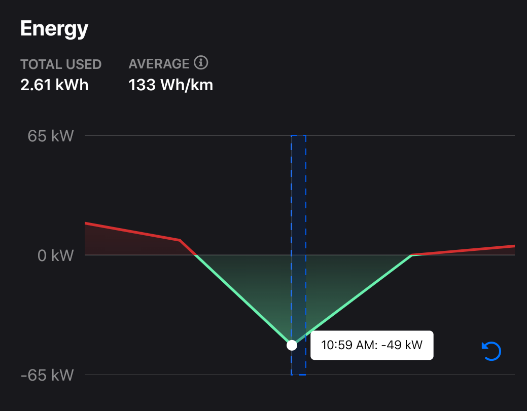

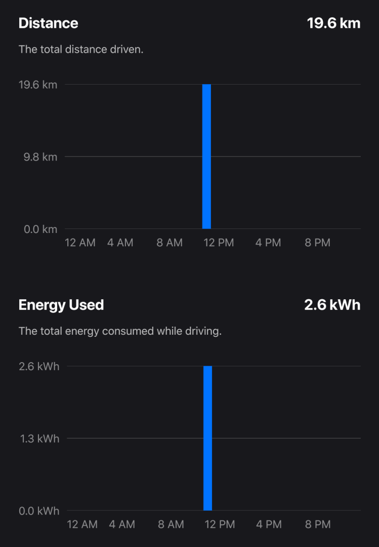

Περί regeneration, να μερικά ρεαλιστικά στοιχεία από την καθημερινή μου διαδρομή, κι όχι αερολογίες..
Μικτή διαδρομή, με το μεγαλύτερο τμήμα στο δρόμο Χαλκιδικής (όριο 90χλμ/Ω), και με τυπική κίνηση.
Απόσταση ~20 χλμ, με κατανάλωση 2,5 kWh:

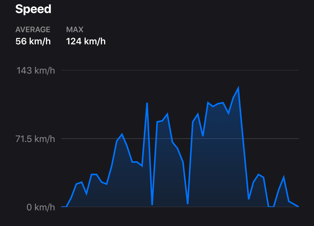

Ταχύτητες κίνησης:
Στη μέγιστη ταχύτητα που έπιασα, το άφησα να μειώσει με regeneration, εκεί πάντα έτσι γίνεται γιατί βγαίνω από τον κεντρικό δρόμο.
Φαίνονται τα 2 φανάρια που σταμάτησα στο δρόμο, και φαίνεται και τι επιτάχυνση είχα μετά. Δεν πήγαινα "αργά".. (εκεί στα φανάρια, έχει 70 όριο).

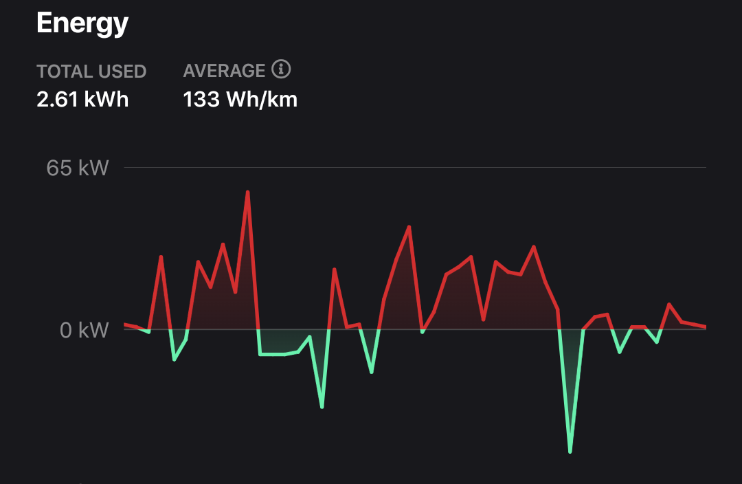

Κατανάλωση της διαδρομής:
Όπου βλέπετε ποιο είναι το regeneration, με πράσινο.
Εντός πόλης, όπως ήδη σας είπα, παίζει εκεί:
Όσο είναι ο τριφασικός φορτιστής στο σπίτι.
Στα 124 χλμ/Ω, έπιασε μέγιστο regeneration:
Πες 50 kW.
Μη τρελαίνεστε. Και το 20% που λέει η Τέσλα, πολύ είναι. Και παραπάνω, δε γίνεται. Εντάξει, άμα κάνεις μόνον κατηφόρα, παίζει παραπάνω. 😁🤣😜🤭

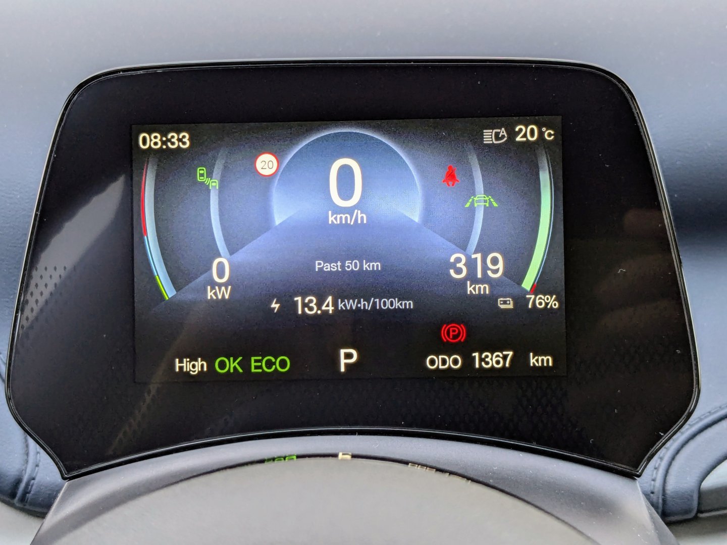

Έκανα επιπλέον διερεύνηση στο θέμα της αναγεννητικής πέδησης στις χαμηλές ταχύτητες. Όντως, η ισχύς αναγέννησης μειώνεται σταδιακά μέχρι τα 20km/h, όπου πέφτει στο 1kW, ενώ από τα 19 και κάτω είναι 0, αν δεν πατιέται το φρένο. Αν πατιέται, υπάρχει και πάλι αναγέννηση, με ισχύ έως 22kW, μέχρι τα 5km/h οπότε το αυτοκίνητο σταματά αποκλειστικά με τις δισκόπλακες (η ένδειξη στο όργανο είναι 0kW).
Θυμίζω ότι σε μεγάλες ταχύτητες έχω δει μέχρι και 31kW χωρίς πάτημα φρένου, 81kW με πάτημα.
Στο γράφημα που ακολουθεί, η αναγέννηση είναι στον αρνητικό κατακόρυφο άξονα. Πιθανότατα φιλτράρει τις στιγμιαίες κορυφώσεις ώστε να είναι πιο καθαρό και ουσιαστικό το γράφημα, το οποίο αφορά τα 50 τελευταία χιλιόμετρα που έχει διανύσει το όχημα. Απεικονίζεται αναγέννηση με ισχύ έως λίγο κάτω από τα 20kW, με την υποσημείωση ότι δε θυμάμαι να έκανα κάποιο δυνατό φρενάρισμα με μεγάλη ταχύτητα σε αυτά τα χιλιόμετρα, που αφορούν κυρίως περιαστικές διαδρομές με ταχύτητες έως 80km/h:
Η μέση κατανάλωση είναι κάπως χαμηλότερη από το προηγούμενο χρονικό διάστημα, πιθανότατα λόγω του ότι δε χρειάζεται πλέον να ανάβω το κλιματιστικό μερικά λεπτά πριν ξεκινήσω:
Πάντως, ο πιο άνετος και οικονομικός τρόπος οδήγησης στο μποτιλιάρισμα είναι η ενεργοποίηση του ACC που ξεκινά, σταματά και ρυθμίζει αυτόματα την απόσταση από το μπροστινό όχημα. Λειτουργεί άριστα και, σε συνδυασμό με το ICC, μπορεί να κρατά και τη λωρίδα όταν ο δρόμος είναι σχετικά ευθύς.
Αντίθετα με το ΑCC, το ICC λειτουργεί εντελώς στοιχειωδώς και μόνο σε σχεδόν ευθείες οδούς με καλή διαγράμμιση (αλλιώς η ένδειξη στον πίνακα οργάνων γίνεται γκρι και δεν επιτρέπεται η ενεργοποίηση). Λειτουργεί πάντως λίγο καλύτερα από το αντίστοιχο στο Puma, το οποίο χάνει πχ ακόμα και τη -σχετικά απότομη- αριστερή καμπή στο ρεύμα εξόδου της εθνικής πριν την ευθεία του "Σείριος".
