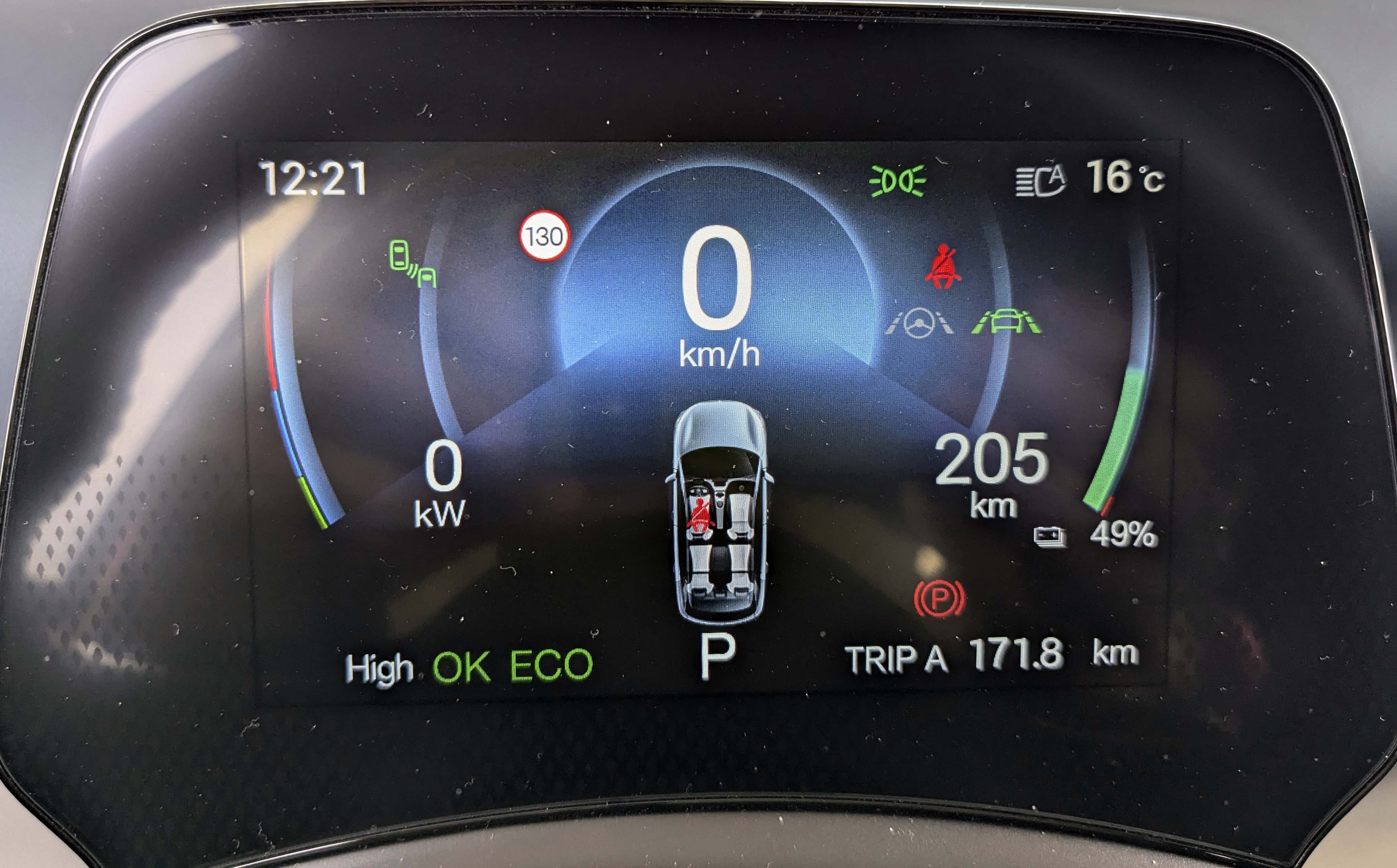

Στην πράξη φτάσαμε στο σταθμό μετά από περίπου 175km διαδρομής με 49% μπαταρία και σημαντικά χαμηλότερη κατανάλωση από το αναμενόμενο, στις 17,6kWh/100km:

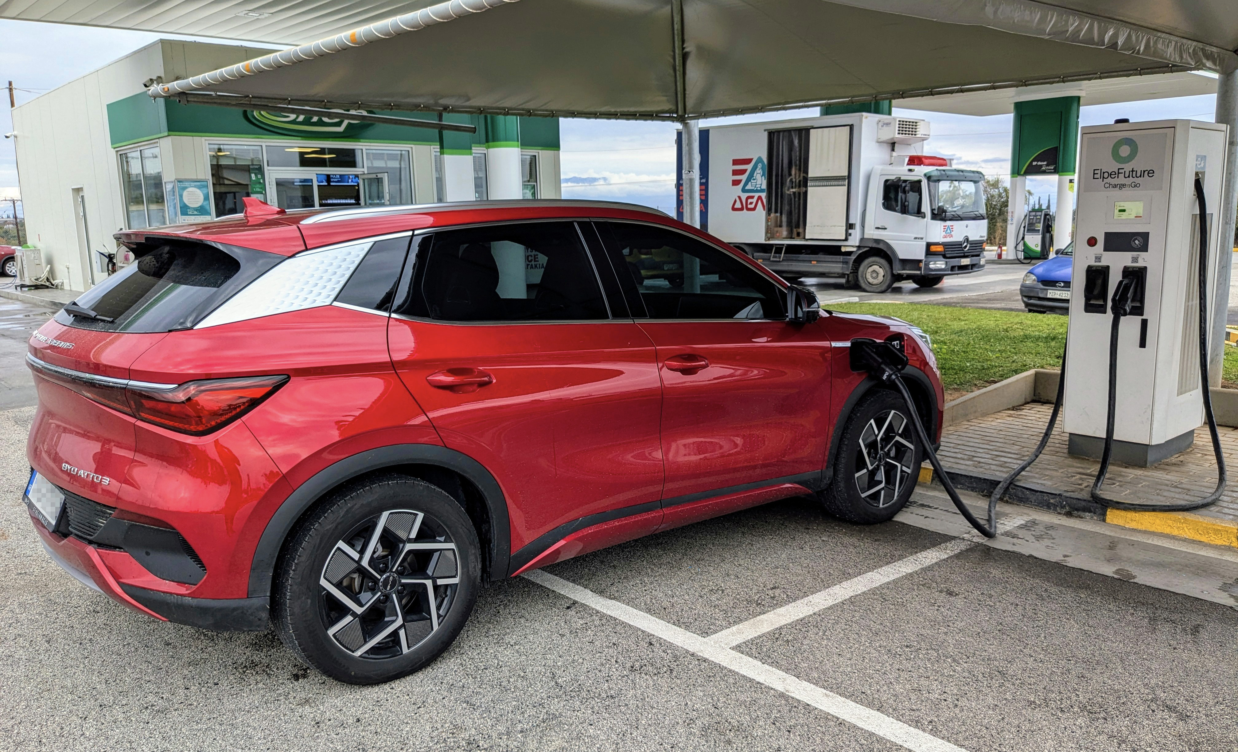

Τα υπολειπόμενα 90km μπορούσαν προφανώς να καλυφθούν χωρίς ενδιάμεση φόρτιση, αλλά καθώς είχαμε προετοιμαστεί... ψυχολογικά για καφέ και γλυκό, κάναμε τη στάση (παρεμπιπτόντως, πολύ ωραίος ο Γρηγόρης και το βιβλιοπωλείο μέσα). Βρήκα λοιπόν την ευκαιρία να κάνω και την πρώτη μου ταχυφόρτιση στο Atto σε έναν από τους 120άρηδες της ElpeFuture. Μέχρι τώρα είχα κάνει μόνο δυο δοκιμαστικές του 1' σε 22άρηδες, για να αποκτήσω εμπειρία. Αντί για το app, χρησιμοποίησα την κάρτα RFID που ζήτησα να μου χορηγήσει η ElpeFuture, πράγμα που συνιστώ να κάνετε κι εσείς ώστε να μη εξαρτάστε από το κινητό σας:

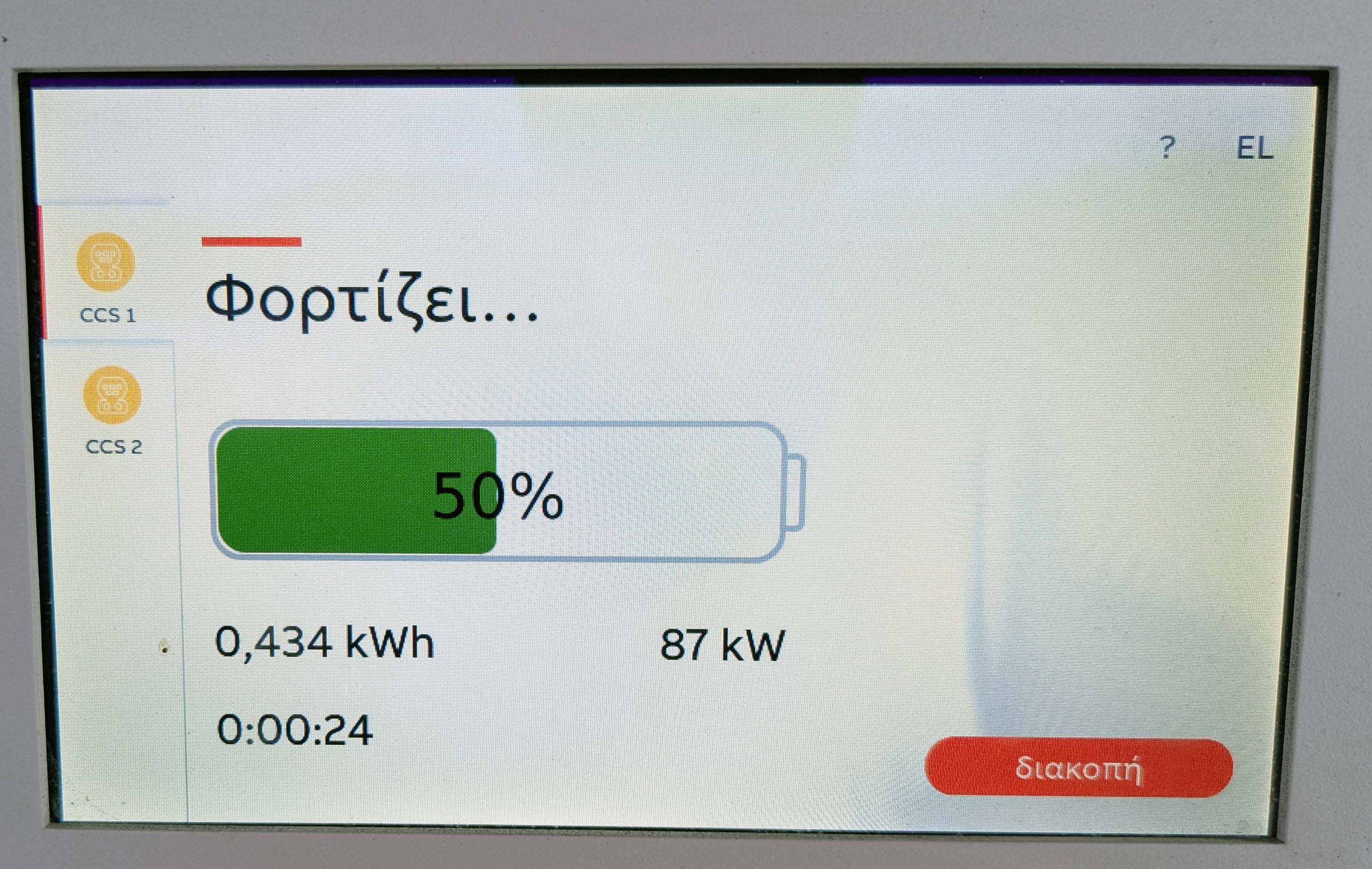

Η φόρτιση ξεκίνησε στο 49% με 87kW, ουσιαστικά στη μέγιστη δυνατή ισχύ:

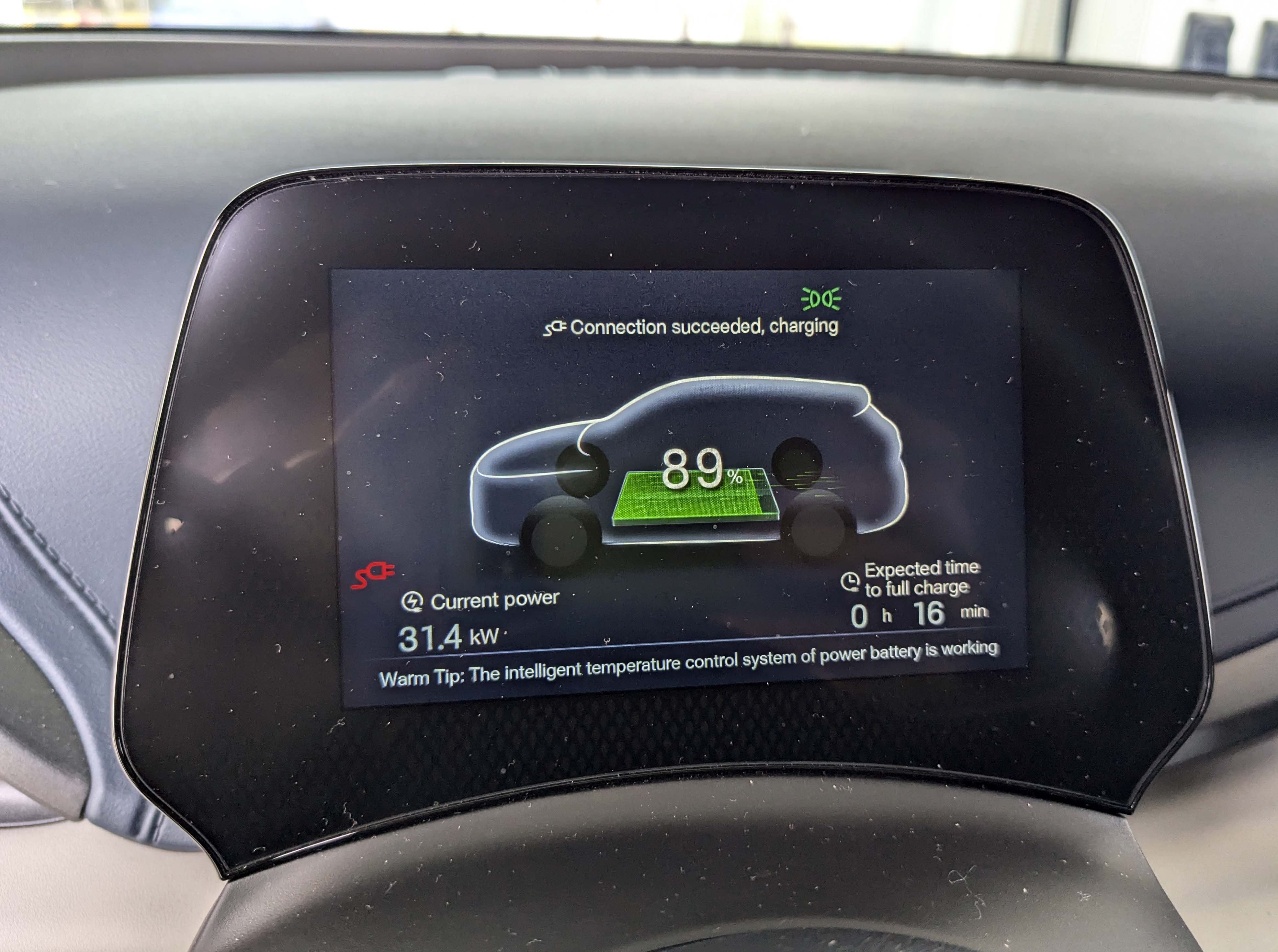

Όταν ήπιαμε τον καφέ μας μετά από 25', είχε φτάσει στο 89% και συνέχιζε με 33kW:
