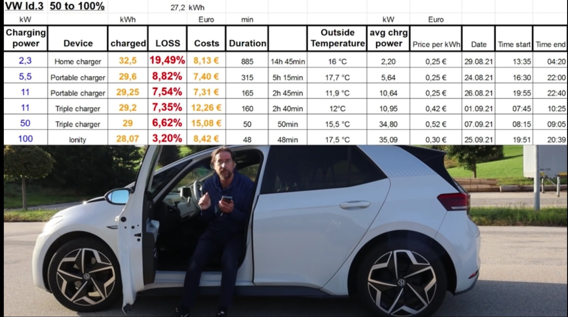

Να ένα παλιό, με iD.3:
Σχεδόν 20% απώλειες με σούκο στα 2,3 kW.
Στο ~9% οι απώλειες στα 5,5 kW.
Και σχεδόν 7% απώλειες με 11-ρη.
Στην πράξη, εάν το αυτοκίνητό μας βγάζει μέση κατανάλωση πχ 15 kWh/100 km στις διαδρομές μας, αυτό σημαίνει πως με σούκο η πραγματική συνολική κατανάλωση είναι 18,75 kW/100 km, ενώ με 11-ρη θα είναι 16,1 kWh/100km.
Νομίζω πως είναι σημαντική η διαφορά.
Από 11-ρη και πάνω, είναι ασήμαντη.
Παρόλα αυτά, είναι μετρήσιμη, και όσο υψηλότερη είναι η ισχύς φόρτισης, τόσο μικρότερες οι απώλειες.
Όχι, δεν σημαίνει αυτό, για δύο λόγους.
Πρώτον, γιατί "με σούκο" μπορείς να φορτίζεις και στα 16Α και όχι μόνο στα 10 στα οποία αφορούν οι απώλειες του 19,5%. Και είμαι σίγουρος ότι από τα 10 στα 16 θα έχει σημαντική μείωση στις απώλειες.
Δεύτερον, αυτές οι απώλειες ισχύουν για το VW και μπορεί να είναι χαμηλότερες για άλλο αυτοκίνητο.
Οπότε είναι λάθος να λέμε "αν έχεις ηλεκτρικό και φορτίζεις με σούκο υπολόγιζε 20% απώλειες". Δεν ισχύει.

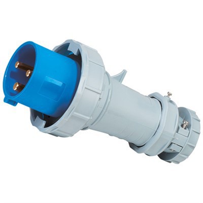

Και υπάρχουν όμοια στην εμφάνιση τέτοια βύσματα, για 32Α και κάπως δύσκολα βρίσκεις για 64Α, έως 125 Α:
Έχω πάρει ένα τέτοιο, με πιστοποίηση για 32Α, και με νέα γραμμή από τον πίνακα, το έχω στο χωριό.
Αυτό θα ήταν το μίνιμουμ που θα έκανα για φόρτιση κατ'οικον από μονοφασική εγκατάσταση, κι αυτό έκανα.

Έχω φτιάξει μπαλαντεζα 12-μετρη με 3*2,5mm καλώδιο εξωτερικής χρήσης, και έχω βάλει τα πιο "μπαμπάτσικα" βύσματα σούκο που έχω βρει, για επαγγελματική χρήση και για εξωτερικές συνθήκες χρήσης.
Η δικιά μου εμπειρία λέει πως το καλοκαίρι τα βύσματα σούκο αν τα βάλω στα 16Α τότε σηκώνουν σημαντική θερμοκρασία ακόμα και υπό σκιά, ενώ στον ήλιο θεωρώ επίφοβο ακόμα και το καλώδιο, το οποίο καίει κανονικά, οπότε για λόγους ασφαλείας κατεβάζω τα αμπέρ στα 10.
Με μπλε βύσμα σαν αυτό που έδειξα, με πιστοποίηση για 32Α, και με καλώδιο 12-μετρο 3*4mm, δεν έχω κανένα πρόβλημα και κάτω από τον καυτό ήλιο του καλοκαιριού, δουλεύει άριστα στα 7,5 kW στο Τέσλα, με το δικό του φορτιστή (αυτός, ζεσταίνεται αρκετά, αλλά δε χαλάει ακόμα και στον ήλιο, αν χαλούσε θα τον είχα χαλάσει ήδη).
