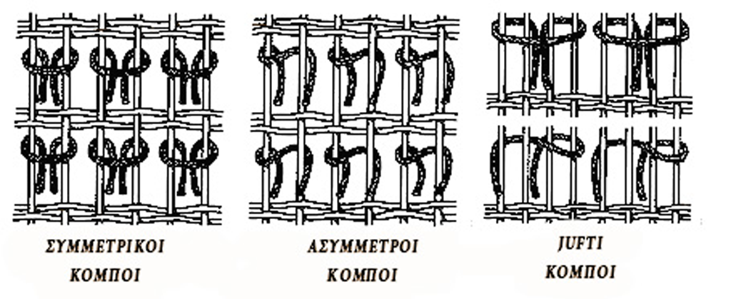

εντέλει τα χαλιά κάνουν ζημιά η όχι?
εάν είναι από βαμβάκι, μετάξι η συνθετικά, παίζει ρόλο?
με το πάχος του χαλιού τι κάνουμε?
να προτιμάμε χειροποίητα η εργοστασιακά?
οι κόμποι των χαλιών σε ποιες συχνότητες επιδρούν?

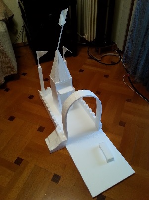

Να δώσω και μια ιδέα που πιθανόν να ενδιαφέρει τους μπαμπάδες του φόρουμ.
Με τα περισσεύματα του φελιζόλ, έφτιαξα σήμερα ένα κάστρο που είχα υποσχεθεί στην κόρη μου.
Είμαι εκατό της εκατό σίγουρος ότι έχεις περιποιηθεί ανάλογα το κάστρο σαν μπασοπαγίδα με υπόγειες στοές και μπουντρούμια απορρόφησης χαμηλών καθώς οι επιφάνειες καθόλου στην τύχη δεν θα έχουν φτιαχτεί έτσι ώστε η διάχυση του ήχου θα μπαινοβγαίνει στα καμπαναριά και στους πύργους.......:D
Μπράβο σου πέρα της πλάκας όχι μόνο για την πολύ καλή δουλειά σου αλλά και για όλη την ενέργεια που σε διακατέχει.

Ευχαριστώ πολύ Παντελή.
Η αλήθεια είναι ότι μου αρέσει να φτιάχνω γενικά πράγματα (εξαιρούνται τα υδραυλικά) και προσπαθώ ΄όσο μπορώ να εκμεταλλεύομαι τον λιγοστό ελεύθερο χρόνο που μας έχει απομείνει.

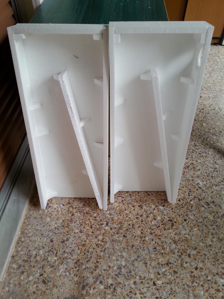

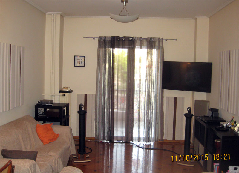

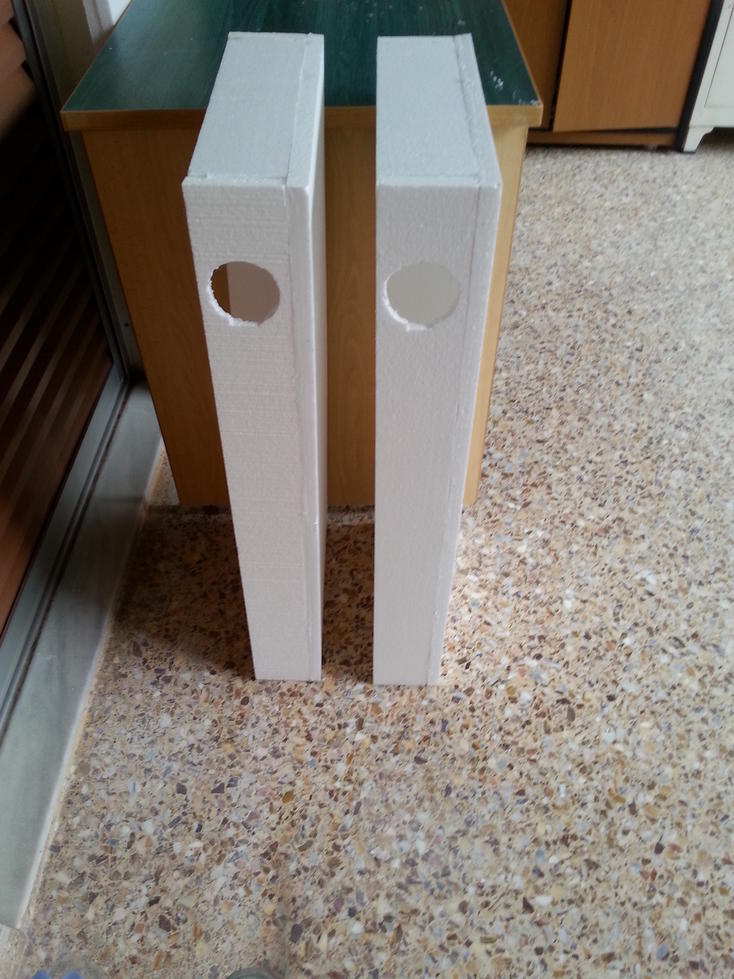

Ανεβάζω και μια φωτογραφία που μάλλον θα έπρεπε να ανεβάσω πρώτα, που δείχνει ολόκληρο τον χώρο με τα 8 συνολικά modules που φτιάχτηκαν.
zakman35
1.985
4.008
Το project αφορά την κατασκευή ηχείων και συγκεκριμένα του Folded Voigt το οποίο είναι μια κόρνα οπίσθιας φόρτισης (BLH) σχεδιασμένη από τον Planet 10 (Dave) ειδικά για το Fountek FR88ex.
http://www.diale.org/pdf/Fountek-Five-planset-030412.pdf

Κάποιοι θα έλεγαν σαν.. Harbeth. Αλλά εχω και 'γω την απορία.
Όπως θα ήθελα και οδηγιες για το κάστρο, πραγματικό κομψοτέχνημα!
Εdit: Πραγματικά χαίρομαι το συγκεκριμένο σαλόνι. Το μέσο σαλόνι έχει ως κέντρο την τηλεόραση και όλο το δωμάτιο είναι χτισμένο και προσανατολισμένο ως προς αυτήν. Εδώ όμως το κέντρο γύρω από τον οποίο περιστρέφεται ο χώρος είναι κάτι άλλο..

Πολυ ενδιαφερον, θα θελα να ακουσω πως συμπεριφερεται μια καμπινα απο ενα τοσο ενδοτικο υλικο.
Εννοείται, δεν το συζητάμε.

Λυπάμαι τα σχέδια του κάστρου είναι απόρρητα :D
Μην νομίζεις το συγκεκριμένο σαλόνι είναι κυρίως παιδική χαρά, περιστασιακά ακούμε και μουσική όλοι μαζί.

Όσον αφορά τα Harbeth και γενικότερα τα υλικά και τον τρόπο με τον οποίο κατασκευάζεται μια καμπίνα ηχείου, θα έλεγα πως όλες οι καμπίνες έχουν συντονισμούς και ταλαντώσεις με αποτέλεσμα να προσθέτουν την υπογραφή τους στο ηχητικό αποτέλεσμα, άλλες βέβαια λιγότερο και άλλες περισσότερο.
Το παραπάνω είναι εύκολα κατανοητό από όσους είχαν την ευκαιρία να ακούσουν ηχεία ανοιχτής μπάφλας ή ηλεκτροστατικά πάνελ, όπου εκεί δεν υπάρχει καθόλου καμπίνα.
Το θέμα λοιπόν για εμένα είναι αν η υπογραφή της καμπίνας είναι ευχάριστη ή όχι.
Πληροφοριακά η ηχητική υπογραφή του mdf είναι σαφώς χειρότερη από αυτή του κόντρα πλακέ θαλάσσης, κάτι που νομίζω είναι γενικά παραδεκτό.
Παρόλα αυτά η συντριπτική πλειοψηφία των ηχείων παραγωγής κατασκευάζεται από mdf.
5.459
6.628
To οτι μπορει να κατασκευαζονται με καποιο υλικο, αυτο μπορει να συμβαινει για πολλους λογους οπως κοστος, κατακσευαστικη ευκολια στο να δουλευτει και να παρει πολλαπλες σχηματικες παραλλαγες κτλ.
Ομως ανεξαρτητα απο αυτο, δε θελουμε υλικο που να παρεχει οσο γινεται μεγαλυτερη πυκνοτητα? δηλ εαν μπορουσε να κατασκευαστει απο μαρμαρο δε θα ηταν προτιμοτερο? ενταξυ το κοντρα πλακε ειναι ποιο ακαμπτο αλλα λιγοτερο πυκνο απο το mdf , ετσι και ποιο ελαφρυ..

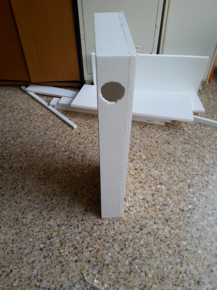

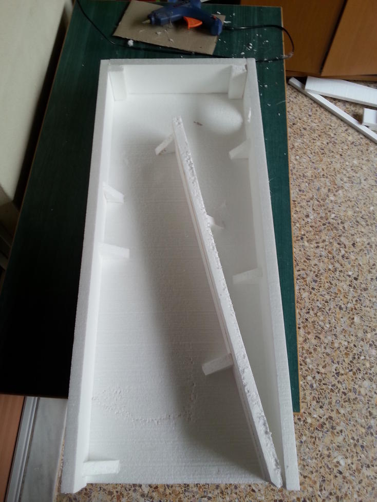

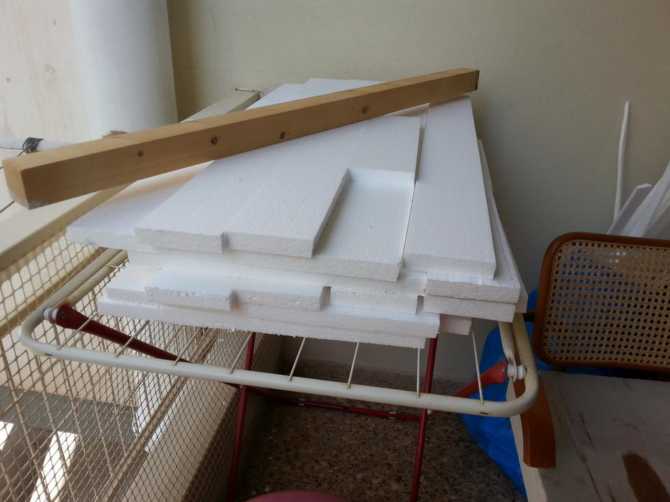

Δεν έχω δει καμία εταιρεία να χρησιμοποιεί xps σε διαχυτες. Ναι κόπηκαν με χορδή κιθάρας. Δεν τα στοκαρισα.

Ξυλλοκολλα
...ενα φεγγαρι που επαιζα με αεροπλανακια, κολαγαμε τα φελιζολ με κυανοακρυλικη (τυπου loctite, logo) αφου πρωτα τα ειχα περασει με primer για πλαστικα. Αλλα με εφαρμογη primer και μόνο, κολλαει πολυ γερα και γεμιζει τους πορους.
Αρκετα μεγαλη ποικιλια σε κολλες σε καταστηματα μοντελισμου
http://www.rcmod.gr/p/httpwww.html
Συνηθως ο,τι το λιωνει το κολλαει κιολας...δοκιμασε και με διαφορα διαλυτικα.
Θα το δοκιμάσω, ευχαριστώ.
Πιθανόν, από την άλλη η καλύτερη καμπίνα είναι η καθόλου καμπίνα. Όλα τα άλλα είναι συμβιβασμός.
