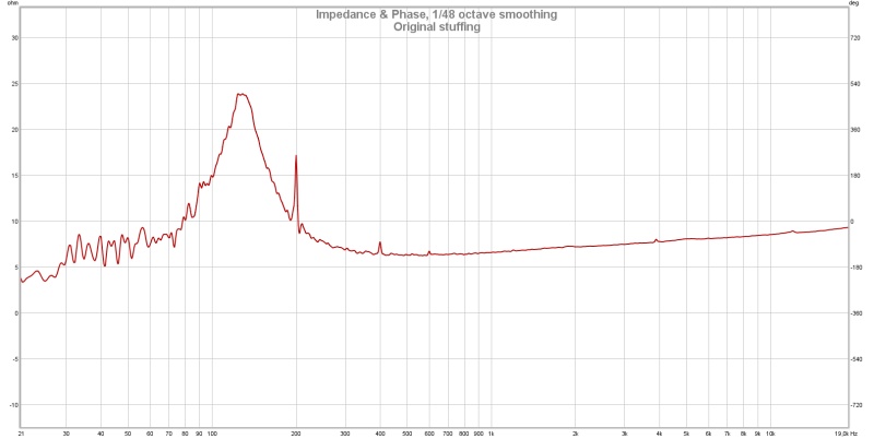

Μετρήσεις λοιπόν και ξεκινάμε με την εμπέδηση ώστε να δούμε αρχικά αν το γέμισμα (stuffing) είναι σωστό, αλλά και το πως συμπεριφέρεται η καμπίνα από φελιζόλ.
Εδώ βλέπουμε την εμπέδηση με το αρχικό γέμισμα (η μισή καμπίνα περίπου).
Αν εξαιρέσουμε έναν έντονο συντονισμό στα 200 Hz το υπόλοιπο φάσμα δεν είναι κακό αλλά θα μπορούσε να βελτιωθεί κι άλλο.

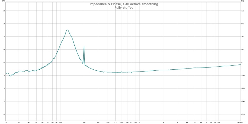

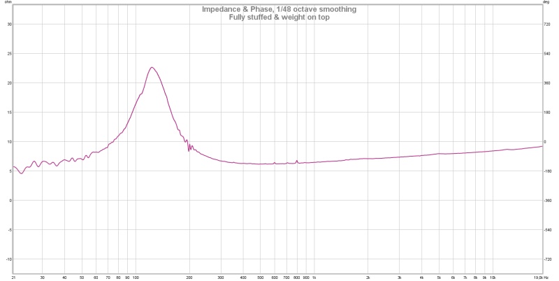

Γέμισμα της καμπύνας και νέα μέτρηση.
Μεγάλη βελτίωση στην περιοχή < 100 Ηz, αλλά ο συντονισμός στα 200 Hz παραμένει και επιμένει.

Προσυπογραφω για την προσθηκη βαρους, καποια στιγμη εβαλα δυο παχια πλακακια επανω στο ηχειο και η διαφορα ηταν και πρακτικα ακουστη.

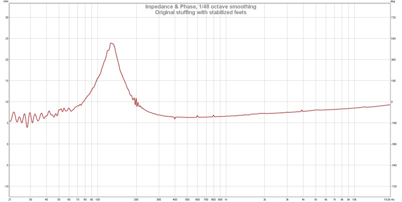

Νέα μέτρηση με την αρχική γέμιση χωρίς βάρος αλλά με σταθεροποιημένα τα ποδαράκια του ηχείου.
Συμπέρασμα, ο συντονισμός στα 200 Hz προέρχεται από το γεγονός ότι το μικρό βάρος του ηχείου δεν βοηθάει τα πόδια του ηχείου να πατήσουν καλά στο έδαφος με αποτέλεσμα να συντονίζει στα 200Hz.

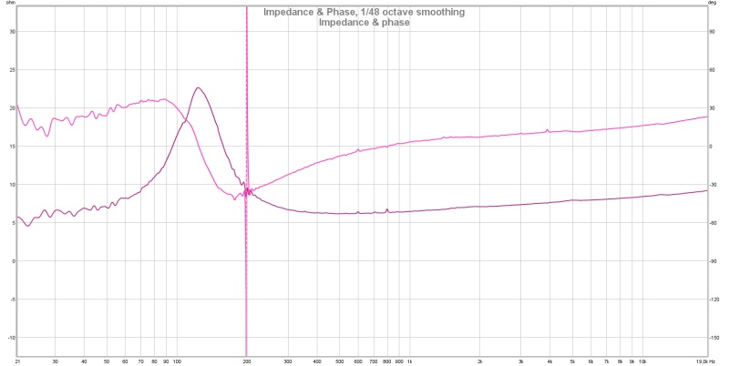

[DOUBLEPOST=1446144120][/DOUBLEPOST]Και μια τελευταία μέτρηση που δείχνει και την φάση.

Τώρα για το αρχείο τα ηχεία έχουν ελάχιστη αντίσταση 6 ohm, ενώ η διακύμανση της φάσης παρουσιάζει διακυμάνσεις της τάξης των +/- 40 μοιρών κάτι που σημαίνει ότι το ηχείο είναι εύκολο φορτίο, αν δεν νομίζω ότι έχει τόση σημασία αυτό.
Αυτό που έχει σημασία όμως είναι ότι βάση των μέχρι τώρα μετρήσεων, δεν προκύπτει από πουθενά ότι πρόκειται για καμπίνα από φελιζόλ.............. θα δούμε βέβαια και στην πορεία τι θα δείξουν οι μετρήσεις παραμόρφωσης για την συμπεριφορά της καμπίνας, μέχρι εδώ όλα καλά.

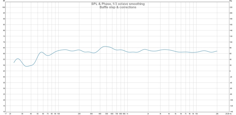

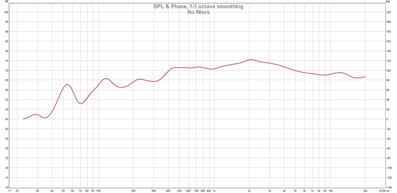

Βλέπουμε ότι από τα 400 Hz και κάτω η απόκριση κάνει βουτιά λόγο της στενής μπάφλας.......λογικό.
[DOUBLEPOST=1446490361][/DOUBLEPOST]Εδώ με το απαραίτητο Baffle step correction και κάποιες ακόμα διορθώσεις.
F3 στα 50hz, όπως ακριβώς είχε προβλέψει ο σχεδιαστής του ηχείου.
