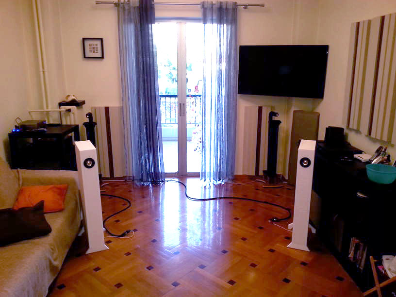

Το project ολοκληρώθηκε σήμερα και έγινε και μια ολιγόλεπτη ακρόαση.
Εδώ οι καμπίνες μετά την ολοκλήρωση της γέμισης (καρυκεύματα, μπαχαρικά κτλ).

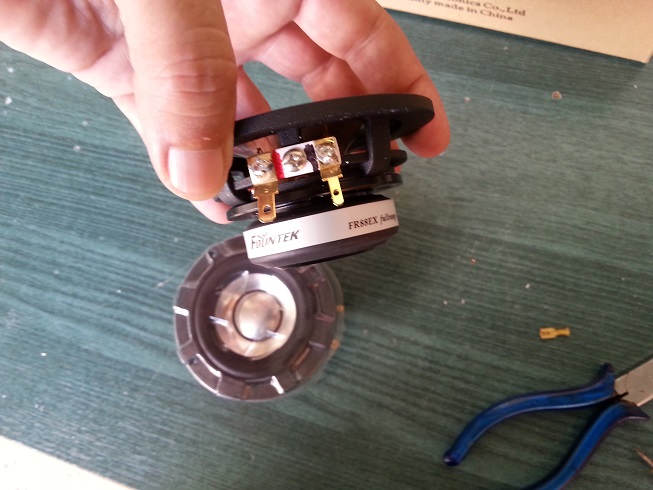

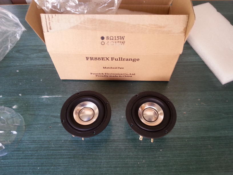

[DOUBLEPOST=1445190510][/DOUBLEPOST]Τα μεγάφωνα.
Όπως φαίνεται και στο κουτί τα μεγάφωνα είναι ματσαρισμένα από το εργοστάσιο (matched pair).

Αλουμινένιο χυτό μπάσκετ και αλουμινένιος κώνος. Από τα καλύτερα fullrange στις 3''.
Ναι είναι πολύ μικρό.

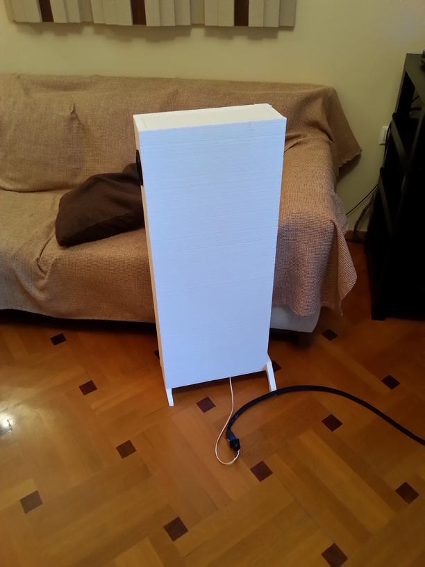

[DOUBLEPOST=1445191017][/DOUBLEPOST]Και ολοκληρωμένα.

Στο ζουμί λοιπόν.
Πρόλαβα να τα ακούσω για μόνο 20 λεπτά, οπότε αυτά που θα πω είναι με Επιφύλαξη.
Δεν πειραματίστηκα με διάφορες θέσεις, τα άκουσα NF μιας και είναι μόλις 15 watt και δεν ήθελα να τα ζορίσω.
Οι μεσαίες και τα πρίμα είναι εξαιρετικά διαυγές και λεπτομερείς, αλλά αρκετά σκληρές προς το παρόν.
Αρχικά τα ηχεία δεν είχαν καθόλου χαμηλό. Μετά το πεντάλεπτο άρχισε δειλά δειλά να εμφανίζεται. Μέχρι την στιγμή που το έκλεισα το χαμηλό είχε κατέβει αρκετά σε συχνότητα (άκουγα κόντρα μπάσο) αλλά δεν είχε τον απαραίτητο όγκο..
Σίγουρα χρειάζεται Baffle step correction για να ισορροπήσει το χαμηλό και πειραματισμό με τα ηχοαπορροφητικά και την απόσταση της κόρνας (mouth) από το πάτωμα.
Η στενή του μπάφλα του επιτρέπει να εξαφανίζεται στον χώρο μου και να δημιουργεί μια μεγάλη 3-διάστατη εντυπωσιακή εικόνα, όπως ακριβώς μου αρέσει.
Το συμπέρασμά μου είναι αρχικά ότι τα μεγάφωνα θέλουν στρώσιμο και δεύτερον ότι χρειάζεται fine tuning για να βρεθεί η ισορροπία που χρειάζεται.
