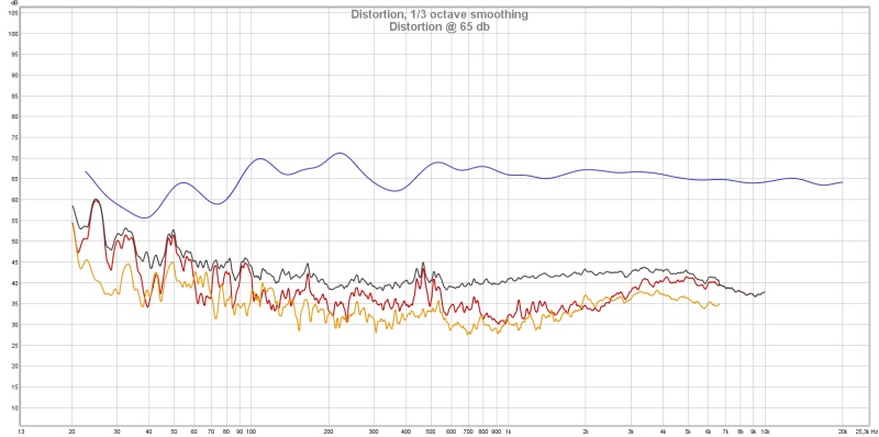

Aς δούμε όμως και το πρόβλημα.
Το πρόβλημα λέγεται αρμονική παραμόρφωση.
Μέτρηση στα 65 db στην θέση αρκόασης. Όλα καλά.

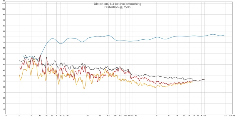

Μέτρηση στα 75 db.

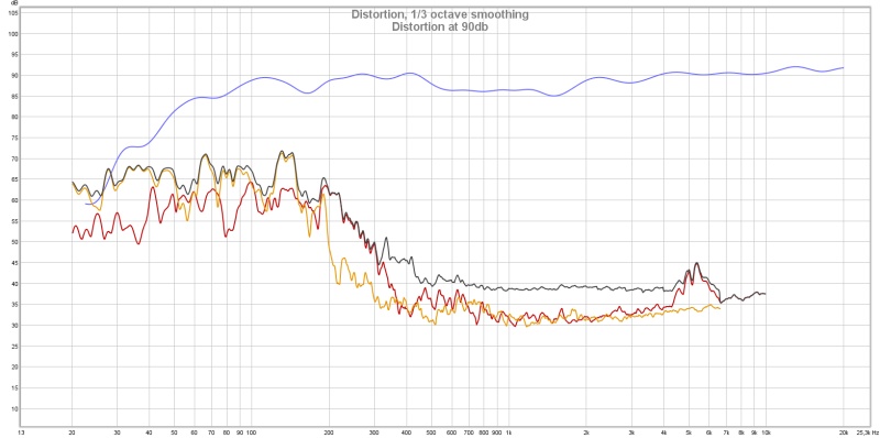

Και μέτρηση στα 90db στην θέση ακρόασης.
Σημείωση: Οι παραπάνω μετρήσεις έγιναν σε σχετικά θορυβώδες περιβάλλον, οπότε τα νούμερα της αρμονικής παραμόρφωσης είναι περισσότερο ενδεικτικά.

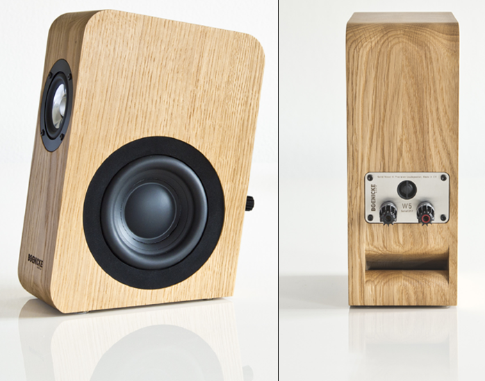

Περα απο την φθινουσα αποκριση κατω απο τους 400 που ειναι απολυτα αναμενωμενη, μου εκανε εντυπωση η ακροαση στο χωρο μου του συγκεκριμμενου μεγαφωνου σε 3 μετρα αποσταση ακρασης, μια αποσταση μεγαλη για ενα μεγαφωνο 3,5 ιντσων. Καποια στιγμη εκανα μια δοκιμη στο υπνοδωματιο σε μια θεση ακροασης στο 1,5 μετρο που ειναι κ το πιο λογικο σεναριο στο οποιο απευθυνεται ενα τοσο μικρο μεγαφωνο. Με το tripath των 10W το αποτελεσμα ειχε τη δοση μαγειας στην μεσαια περιοχη που περιμενει καποιος ο οποιος εχει μια σχετικη εμπειρια με fullrange μεγαφωνα, και το ακουσμα ηταν ομοιογενες και χωρις να χασει καθολου σε εικονα, ηταν και αρκετα focused στη παραθεση της πληροφοριας.

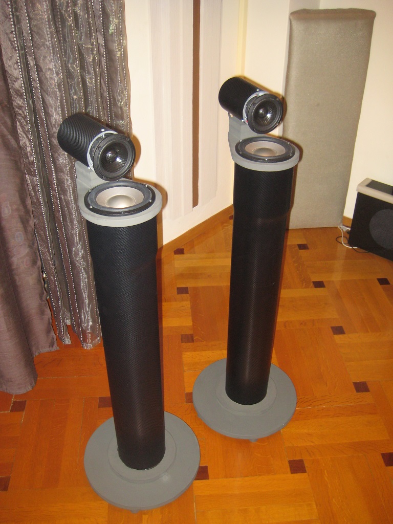

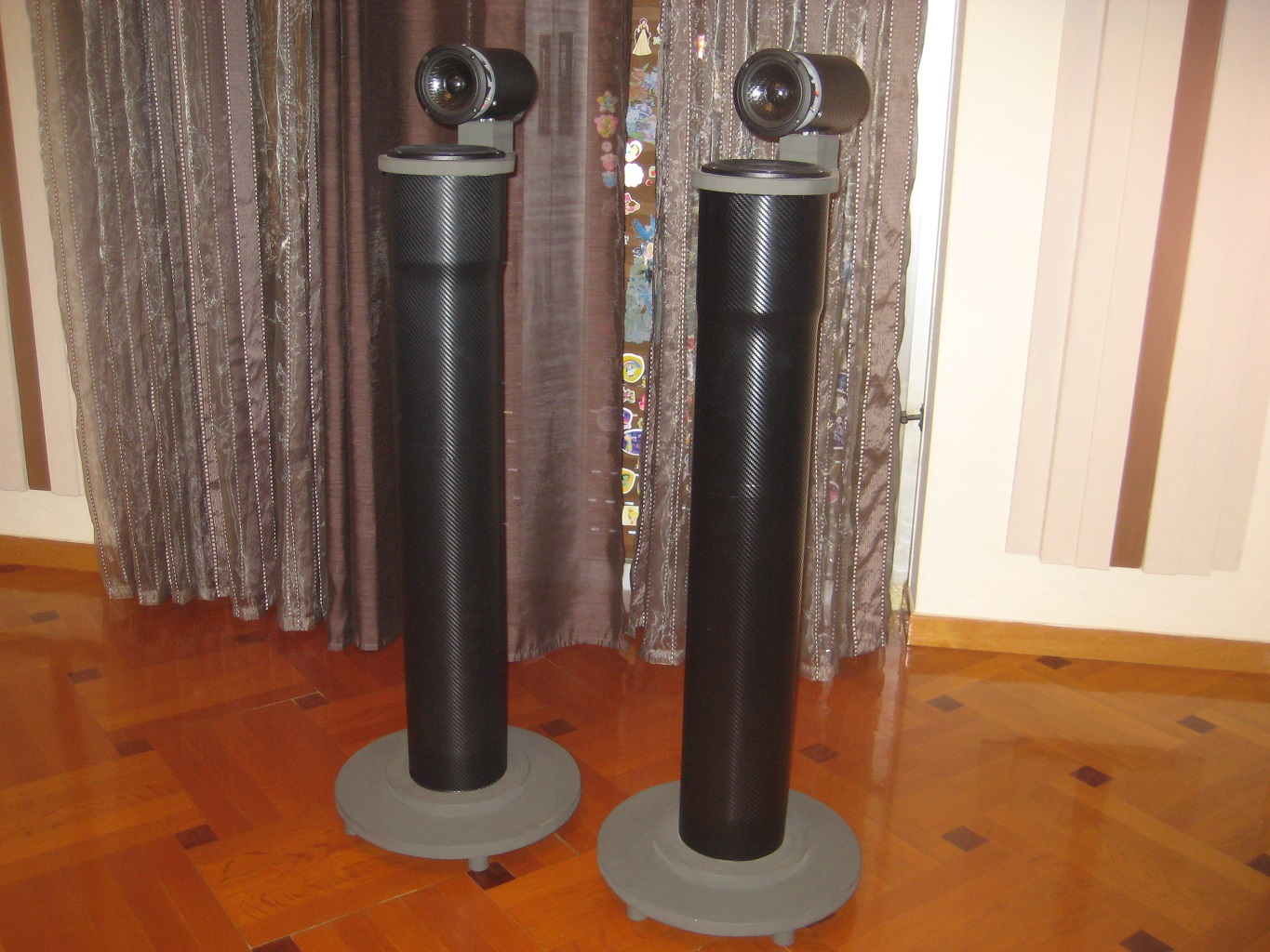

Σήμερα είχα χρόνο και άκουσα επιτέλους τα ηχεία.
Σε γενικές γραμμές θα συμφωνήσω με τον Παντελή, υπάρχει μια έντονη δόση μαγείας στις μεσαίες αλλά και στα πρίμα.
Σε jazz πρόγραμμα με γυναικείες φωνές (π.χ. Diana Krall), απλά δεν θέλεις να σταματήσει να παίζει (άκουσα 3 album την Krall σερί).
Υπάρχει βέβαια και χαμηλό το οποίο είναι ευχάριστο μεν αλλά διακριτικό. Δεν είναι βέβαια της ίδιας ποιότητας με τα μέσο-υψηλά, αλλά παρόλα αυτά υπάρχει μια ισορροπία που εντυπωσιάζει αν αναλογιστούμε το μέγεθος του μεγαφώνου.
Σε ποιο δύσκολο πρόγραμμα με έντονη παρουσία χαμηλού (π.χ. Allan Taylor - Color to the Moon) η διαδρομή του μεγαφώνου τελειώνει εύκολα και απλά παράγεται έντονη παραμόρφωση.
Βέβαια το να κατεβάζεις ένα μεγάφωνο 3'' στα 50 Hz, είναι κάτι Extreme και είναι από μόνο του επιτυχία αν τα καταφέρεις.
Ουσιαστικά το FR88ex είναι ένα εξαιρετικό mid - tweeter, ιδανικό για δύο -δρόμων σχεδίαση τύπου FAST όπως αυτή.

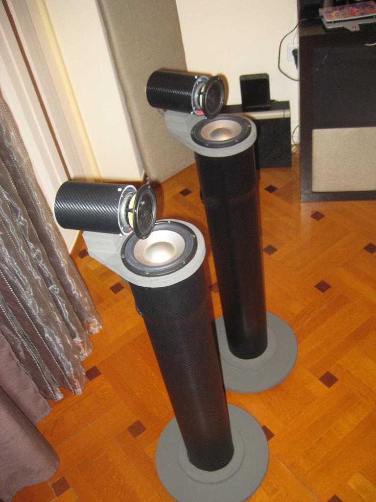

Ναι χωρίς τα woofer, δεν μου χρειάζεται παραπάνω χαμηλό. Άλλωστε η αρχική σχεδίαση του ηχείου δεν περιλάμβανε τα sub, αυτά προστέθηκαν στην πορεία προκειμένου να ικανοποιήσουν αυτούς που έχουν μεγάλους χώρους. http://www.linkwitzlab.com/LXmini/Introduction.htm
Προσωπικά αν είχα μεγάλο χώρο θα πήγαινα κατευθείαν στα LX521.

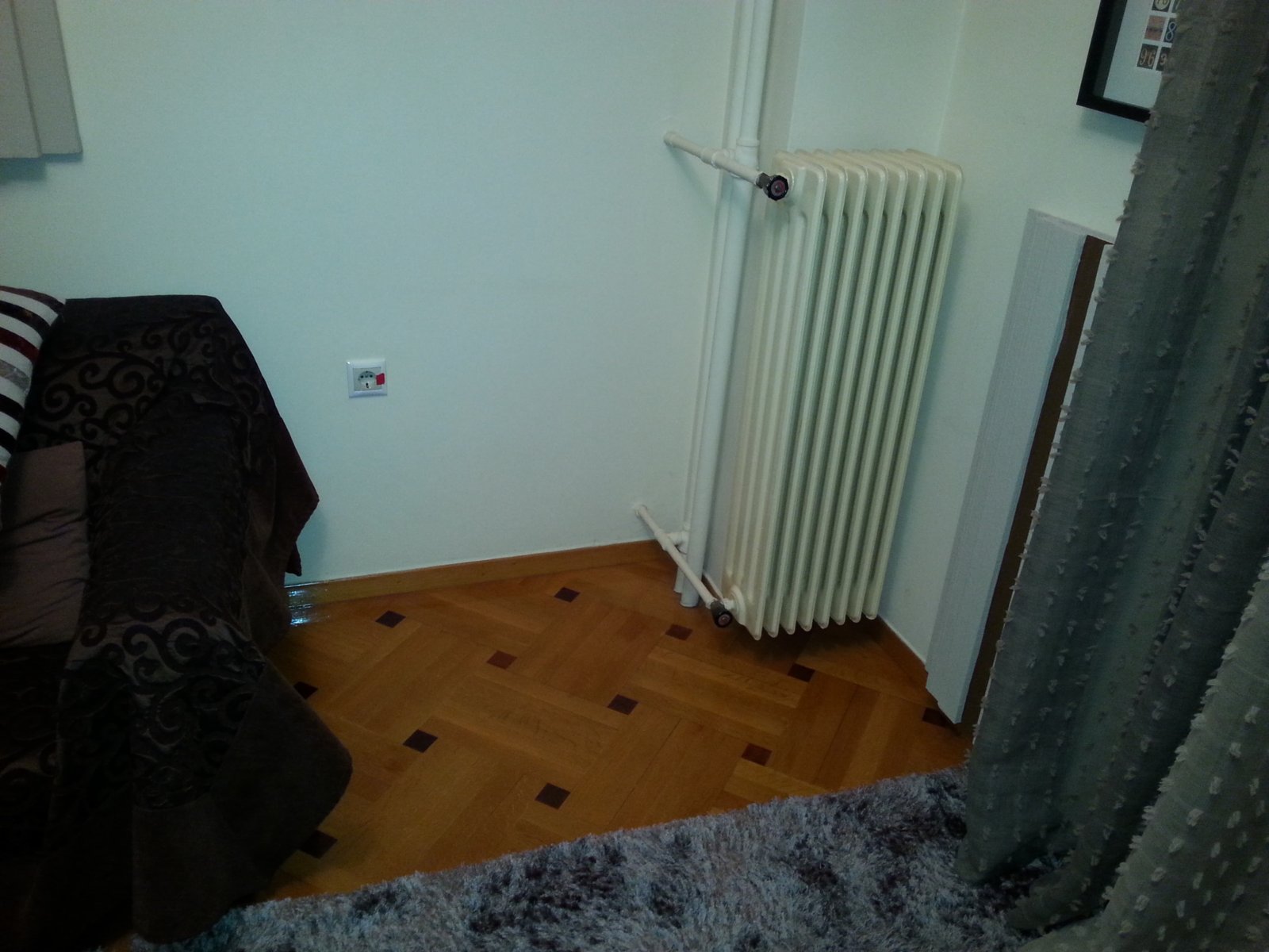

Παντως τα 26 τετραγωνικα ειναι στο κατω οριο για τα 521 και απ´οτι φαινεται μπορεις να εχεις το 1m πισω και πλαι.
Και υπαρχουν και αρκετες ανακλαστικες επιφανειες στο δωματιο.
Το εχεις σκεφτει για τα 521?
zakman35
1.985
4.008
Τα LX521 είναι δίπολα, οπότε θέλουν τουλάχιστον 2 μέτρα από τον πίσω τοίχο (και βάλε), δεν κάνουν για τον χώρο μου με τίποτα.
