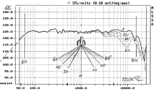

Ανασταλτικος παραγων ειναι η χαμηλη ευαισθησια , που ομως εχει βεβαια την ενεργη οδηγηση και τα νουμερα δεν ειναι τοσο τραγικα οσο δειχνουν.Ισως μελλοντικα να δουμε καλυτερο πανω σε αυτο, οπως ισως με 8ιντσο και με καποιο σουπερ τουιτερ ''κομμενο ψηλα'' σε 3δρομη εκδοση αλλα ξεφευγουμε απο τη λογικη του ισως...
Αλωστε θα πρεπει να υπαρχει και καποια αποσταση απο το lx 521 (που βεβαια ειναι και για αλλους χωρους )
Παθητικη λυση απο λινκουιτζ δεν προκειται ποτε να δουμε παντως αν κρινω απο τα λεγομενα του.

Δεν υπάρχει θέμα με την ευαισθησία, λόγο του ότι όπως είπες στην ενεργή πολυενίσχυση δεν χρειάζεσαι πολλά watt.
Τα πρίμα του είναι εξαιρετικά, τόσο σε έκταση όσο και σε περιγραφή, αν χρειαζόταν κάτι παραπάνω πιστεύω θα είχε φροντίσει ο Linkwitz να το προσθέσει.

Ναι αλλά στη περίπτωση του Πλούτο, από την επιλογή και μόνο των μεγαφώνων, γίνεται φανερό πως κάτι τέτοιο, παθητικό κύκλωμα διαχωρισμού, δεν ταιριάζει.

Το κυρίως πρόβλημα Πέτρο, δεν είναι η χαμηλή ευαισθησία των μονάδων, αλλά το γεγονός ότι δεν υπάρχει μπάφλα. Οπότε όσο ευαίσθητες κι αν ήταν οι μονάδες, λόγο του baffle step θα έπρεπε να κόψεις με το παθητικό πολλά db για να τις ισοσταθμίσεις.

Σίγουρα ισχύει αυτό που λες. Επιπλέον υπάρχει ασυμφωνία στις ευαισθησίες των μονάδων, καθώς και η πολύ <<ιδιαίτερη>> απόκριση της μονάδας υψηλών.
Το ηχείο θα έβγαινε ποιο αναίσθητο και από MAG στη τελική.

Αυτό είναι ένα πλεονέκτημα - πολυτέλεια, που έχουν οι σχεδιαστές που σχεδιάζουν ενεργά ηχεία. Δεν χρειάζεται να ματσάρης τις ευαισθησίες των μονάδων και έτσι προκείπτουν συνδυασμοί που δεν συναντάμε σε παθητικά ηχεία.

Ενας ακομη λογος ειναι ο καλυτερος ελεγχος της μοναδας(μεγαφωνο , ειδικα των χαμηλων) μιας και ο ενισχυτης βλεπει μονο αυτο μπροστα του.
Eπισης για να κρατησει χαμηλα το κοστος αλλα και να εξηπηρετησει τις αναγκες της σχεδιασης (ως λιτρα-ιδιομορφοια) ειναι προφανως περιορισμενες οι επιλογες και αναγκαστικα λογω αλλων χαραχηριστικων ποιο σημαντικων των μεγαφωνων αφησε τελευταια την ευαισθησια ως κρητηριο.

Σωστά, το βασικό χαρακτηριστικό της σχεδίασης ήταν η off axis ακτινοβολία του tweeter.
