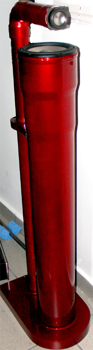

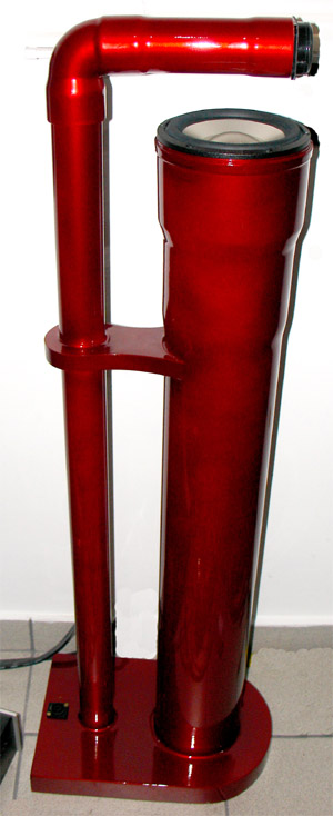

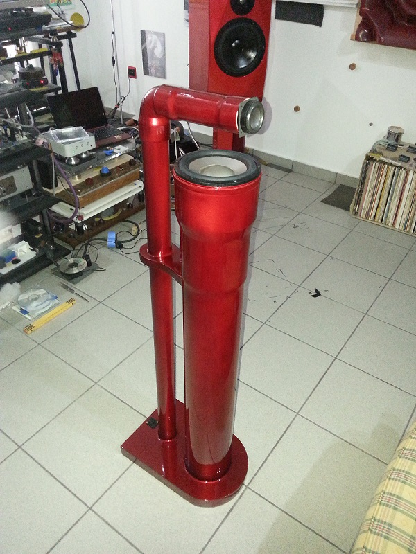

Και μερικές φωτο για να δείτε τι μπορεί να συμβεί όταν ο Zakman, που κατασκεύασε την καμπίνα, συνεργαστεί με ένα κορυφαίο τεχνίτη (σπεσιαλίστα στις αναπαλαιώσεις αυτοκινήτων) που διαμόρφωσε (στοκάρισε) την κατασκευή και την έβαψε. Μια υλοποίηση του Pluto που έκανα για ένα φίλο με τη βοήθεια του Zakman. Και όντως ακούγεται θαυμάσια (όπως πολύ καλά ακουγόταν και η πρώτη υλοποίηση του που είχα πρωτοακούσει σπίτι του Zakman εδώ και κάποια χρόνια και μου έβαλε την ιδέα για το αποτέλεσμα που βλέπετε παρακάτω).
View attachment 48257 View attachment 48258

Συμφωνώ, αλλά από την στιγμή που υπάρχει η δυνατότητα να τα βελτιώσουμε, ίσως να αξίζει μια δοκιμή.
Π.χ τα Pluto του Θανάση, φτιάχτηκαν με χοντρή σωλήνα η οποία εσωτερικά επενδύθηκε με πισσόχαρτο και σίγουρα η συμμετοχή της καμπίνας ήταν μικρότερη αλλά δυστυχώς δεν κάναμε ποτέ τεστ A-B με τα δικά μου για να δούμε αν άξιζε ή όχι η αλλαγή αυτή.
