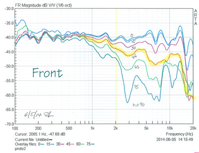

  2. Μήπως τελικά η off axis ακτινοβολία των μονάδων είναι ποιο σημαντική από την on-axis?
  3. Πόσα tweeter γνωρίζεις που να έχουν καλή off axis ακτινοβολία σε έναν άξονα 60 μοιρών?
Lxmini front radiation.

Αν αναλογιστούμε ότι αυτό που ακούμε είναι μια μίξη του direct sound με το reflected sound, θα έλεγα πως η off axis ακτινοβολία είναι εξίσου σημαντική με την on - axis.
