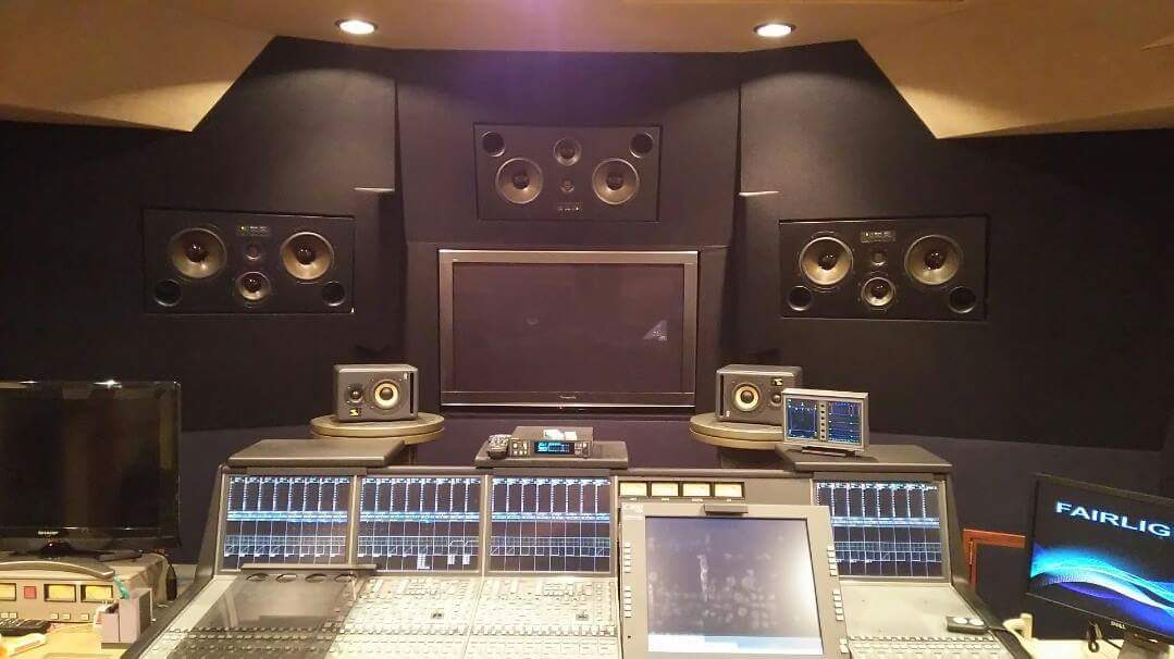

Οι δημοσιευμένες προδιαγραφές και το σύνολο των διαθέσιμων τεχνικών χαρακτηριστικών και μετρήσεων από την κατασκευάστρια εταιρεία των ΚΗ είναι φωτεινό παράδειγμα προς μίμηση, και ταυτοχρόνως ντροπιάζουν πολλές πολλές φίρμες που δε τολμούν καν να δημοσιεύσουν τέτοιες αναλυτικές πληροφορίες... Θέλει όσχεο μεγέθους κρουαζιερόπλοιου και βάλε, όχι παίξε γέλασε..
Προσοχή όμως, η ανάγνωση των δημοσιευμένων αυτών τεχνικών χαρακτηριστικών, μπορεί να οδηγήσει σε εντελώς λάθος συμπεράσματα και σχετικά έμπειρους και διαβασμένους χομπίστες, διότι κάθε μέτρηση έχει άμεση σχέση με τις συνθήκες και τον τρόπο - χώρο μέτρησης, οπότε ο κάθε ενδιαφερόμενος θα πρέπει να αντιστοιχίσει αυτά που βλέπει με το χώρο που έχει στο μυαλό του, ειδάλλως παρασύρεται σε εντελώς λάθος υπολογισμούς. Κι αυτό, το να τα αντιστοιχίσεις σωστά, δεν είναι καθόλου εύκολο.. ;)
Όσο για το σκανδαλώδους δυσκολίας θέμα των υψηλών SPL σε χαμηλές συχνότητες, οφείλουμε να θυμόμαστε ότι όσο κατεβαίνει η συχνότητα, τόσο λιγότερο συμμετέχει το ηχείο στο αποτέλεσμα, καθώς αναλαμβάνει τα ηνία ο κυρίαρχος χώρος και ο αδυσώπητος όγκος του. Οι τυπικές αντιδράσεις στο γκιαρσλατζ για το μπάσο, είναι "αν δεν έχεις σωστό χώρο για αυτό το ηχείο, μη περιμένεις να ακούσεις σωστό μπάσο και μη μπαίνεις καν στον κόπο να κοιτάς ηχεία" και όποιος ρωτάει τι ηχεία να πάρει για απαιτητική απόκριση στο μπάσο, του δίνουν οδηγίες να φτιάξει κιάλλο το χώρο...
Άρα, τα μεταξωτά βρακιά θέλουν και μεταξωτά κωλαράκια, αλλιώς βράσε ρύζι... :)
Ο διπλασιασμός της απόστασης ακρόασης, ως γνωστόν αφαιρεί 6 ντιμπι στάθμης. Αυτό είναι γενικός κανόνας, που όμως δεν ισχύει σε λαιν αρρει, δίνοντας ήδη μία διαφορά, που κάνει τον ανταγωνισμό να ιδρώνει και τους απαραίτητους διπλασιασμούς ισχύος να λιγοστεύουν. Επίσης, οφείλουμε να γνωρίζουμε ότι το κέρδος των αρει δεν ξεκινάει από το 1 μέτρο, που είναι το στάνταρ της μέτρησης, αλλά από την επιφάνεια του μεγαφώνου, οπότε παίρνει εντελώς άλλη διάσταση η τυπική ευαισθησία αυτού καθεαυτού του μεγαφώνου. Και στη βάση τους τα ηχεία είναι ... μεγάφωνα. Θινκ μπιγκ του σι δι χολ πικτσουρ..
Αν λοιπόν σκέφτεσαι κατασκευαστικά το λαιν αρρει, και βάλεις στο παιχνίδι τον εντοιχισμό, έχεις επιπρόσθετα κέρδη στάθμης, και λίγο από δω, λίγο απο κει, μαζεύονται τελικά τόσο πολλά ντιμπι κέρδους, που κάνουν την σύγκριση με οτιδήποτε άλλο ανούσια, και ταυτόχρονα ρίχνουν τραγικά τις απαιτήσεις ισχύος των ενισχυτικων σταδίων, με πολλαπλά οφέλη.
Τα 10 ντιμπι είναι όντως διπλάσια ακουστική στάθμη, όπως λέει ο Ζαπ, και τυπικά απαιτείται δεκαπλάσια ισχύς για να τα αποκτήσεις. Αν τα κερδίσεις από την κατασκευή και τοποθέτηση του ηχείου, σημαίνουν υποδεκαπλασιασμό της αναγκαίας ισχύος! Και να που το 1,5 κιλοβατ που "χρειάζεται" τυπικά στο σπίτι, μετατρέπεται εν ριπή οφθαλμού σε μόλις 150 βατ! Ανμπιλιβαμπλ; ;)
56.216
139.755

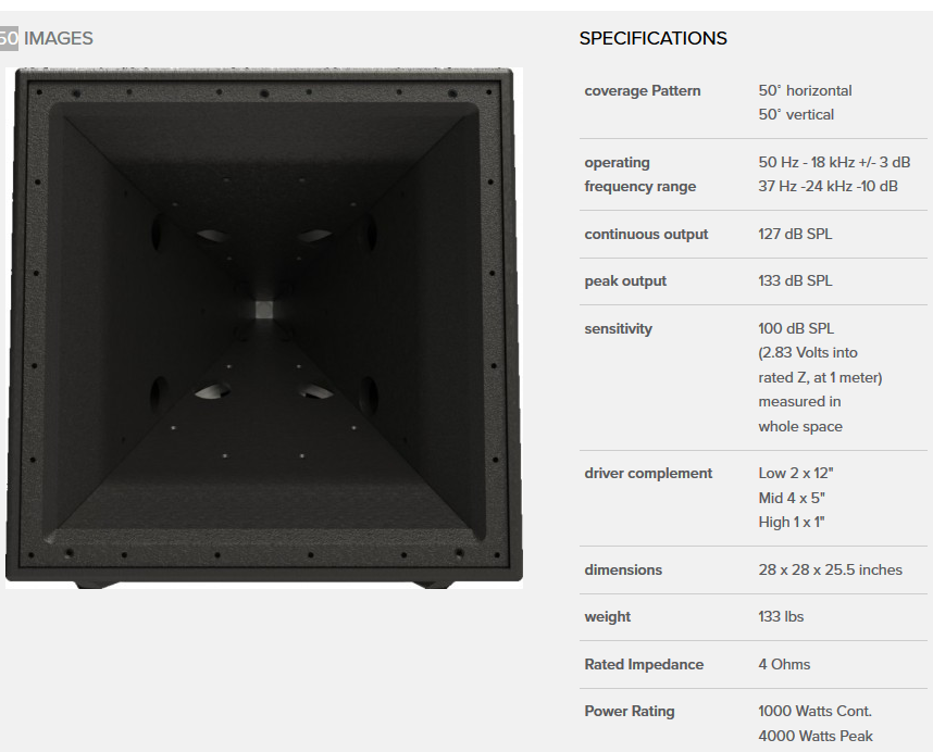

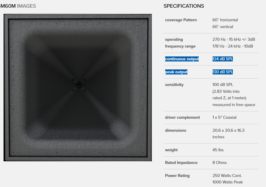

Κι έτσι εξηγείται το γιατί σε μεγάλης κλίμακας επαγγελματικές εγκαταστάσεις είναι μονόδρομος το λαιν αρρει.8-)
Δεν γίνεται γιατί βολεύει να πιάνουν λίγο χώρο το ένα ηχείο πάνω στο άλλο, ή γιατί έτσι είναι πιο όμορφα...:gotcha:
Στην επαγγελματική χρήση, τα είδαν τα προβλήματα πριν από μας και τα έλυσαν έτσι εδώ και από πάντα..
Και εδώ θα δει 103 ντιμπι ο ντιμιφουτ ο έρμος για το άνωθεν ηχειακι, και λογικά θα πιστέψει ότι το 310 παίζει πιο δυνατά απ'αυτα, ε; :gotcha::D

Ε, αν θες να αγοράσεις ενεργά ή παθητικά ηχεία που να καλύπτουν όλο το φάσμα με μεγάλη ακρίβεια και σοβαρό headroom, τότε θα πλερώσεις πολλά and there is no getting around it.
Μπορούμε να παλέψουμε τους Νόμους της Φύσης μέχρις ενός σημείου...
Αυτό είναι αλήθεια όταν μιλάμε για ηχεία με εμφανή μεγάφωνα.
Υπάρχει όμως λύση και λέγεται Synergy Horn, είναι τεχνολογία που εφευρέθηκε από την "Danley Sounds Labs" η οποία έχει και την πατέντα βέβαια.
εδώ τα χαρακτηριστικά από ένα μικρό τους μοντέλο (οι τιμές SPL αφορούν το ένα ηχείο όχι το ζεύγος).
Και εδώ το σχετικό paper http://www.danleysoundlabs.com/danley/wp-content/uploads/2012/01/The-Tapped-Horn.pdf
zakman35
1.985
4.008
Αν και η εταιρεία απευθύνεται καθαρά στην αγορά PA, το ηχείο τους SH-50 έχει αρκετούς οπαδούς (audiophiles και ΗΤ) από την άλλη πλευρά το ατλαντικού. (τιμή περίπου στα 4.000 $ το ένα)
http://www.danleysoundlabs.com/products/loud-speakers/synergy-horn/sh50/
[DOUBLEPOST=1483989174][/DOUBLEPOST]Υπάρχουν και πολλές DIY κατασκευές πάνω στο συγκεκριμένο concept και συνήθως αναφέρονται ως Unity Horns.
