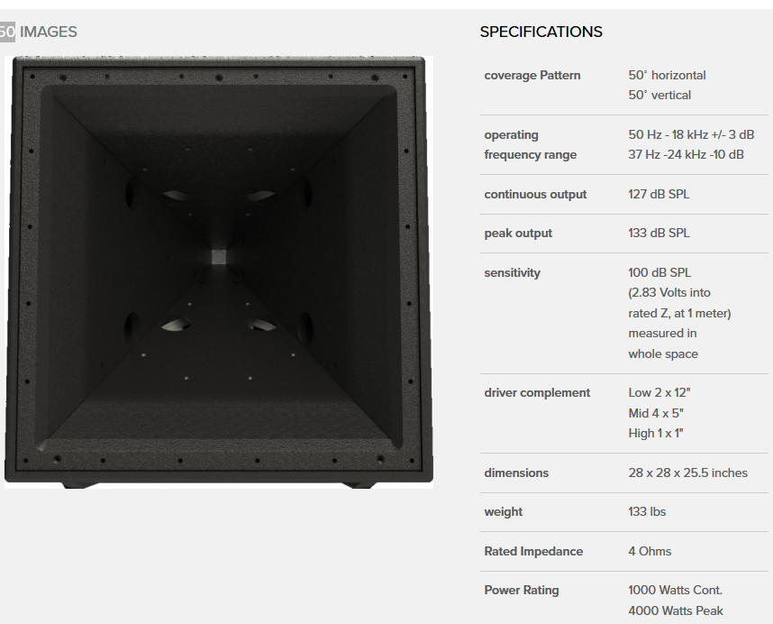

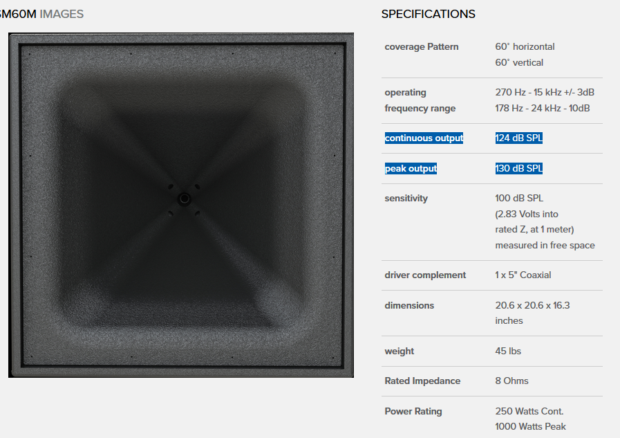

Υπάρχει όμως λύση και λέγεται Synergy Horn, είναι τεχνολογία που εφευρέθηκε από την "Danley Sounds Labs" η οποία έχει και την πατέντα βέβαια.
εδώ τα χαρακτηριστικά από ένα μικρό τους μοντέλο (οι τιμές SPL αφορούν το ένα ηχείο όχι το ζεύγος).
Και εδώ το σχετικό paper http://www.danleysoundlabs.com/danley/wp-content/uploads/2012/01/The-Tapped-Horn.pdf
Αν και η εταιρεία απευθύνεται καθαρά στην αγορά PA, το ηχείο τους SH-50 έχει αρκετούς οπαδούς (audiophiles και ΗΤ) από την άλλη πλευρά το ατλαντικού. (τιμή περίπου στα 4.000 $ το ένα)

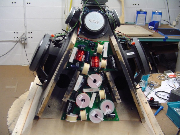

[DOUBLEPOST=1483989174][/DOUBLEPOST]Υπάρχουν και πολλές DIY κατασκευές πάνω στο συγκεκριμένο concept και συνήθως αναφέρονται ως Unity Horns.
