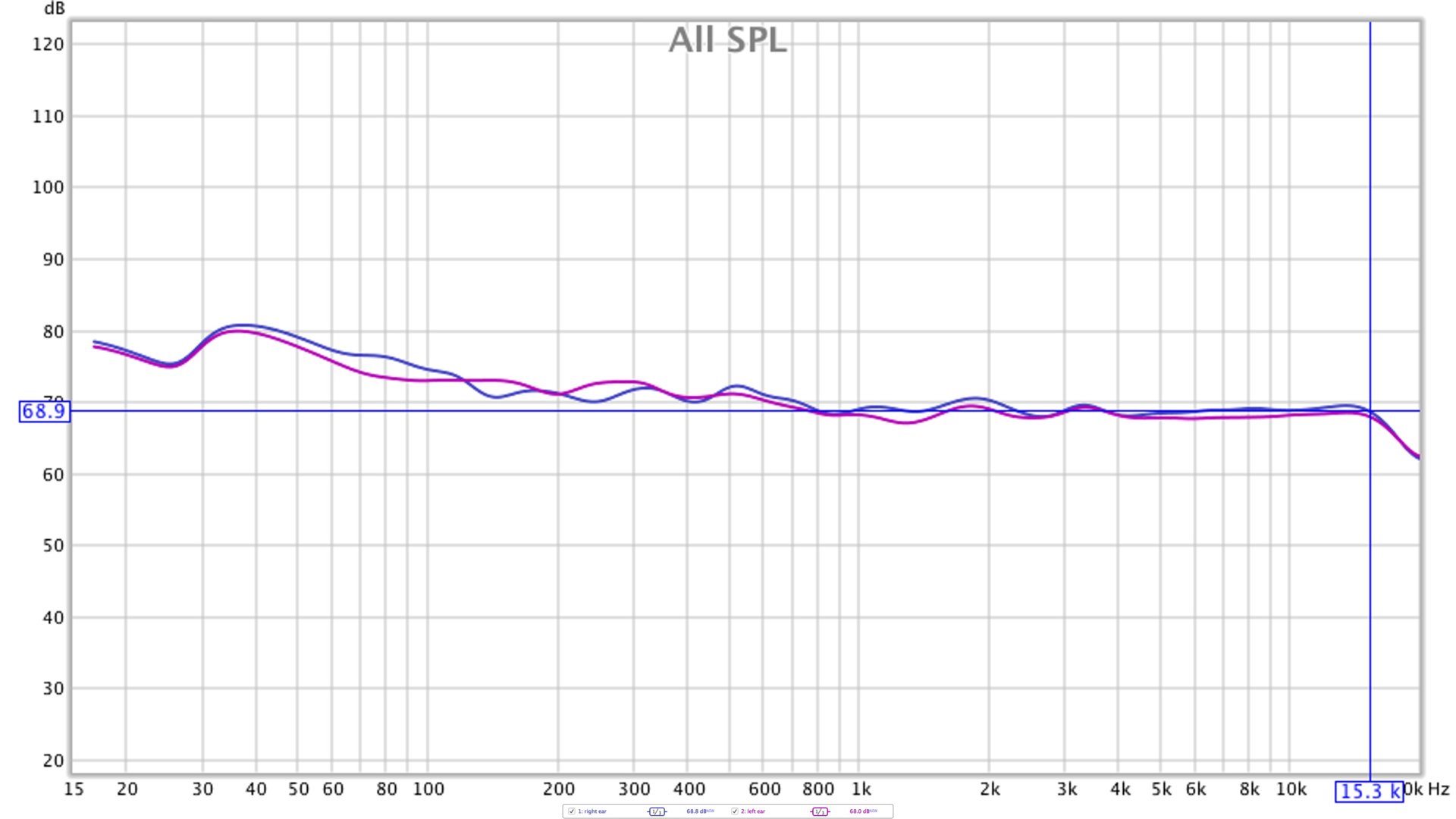

  2. Οι ενδιαφέρουσες διαφορές στα τρία RTA ειναι κάτω απο τους 70Hz. Εκεί ήθελα να δω τι γίνεται, και εχει πράγματι σημαντική διαφορά στα τρία κομμάτια.
  3. ΟΚ, αν και μεχρι 13500 ακούω (αν θυμάμαι καλά απο πέρσι...τωρα θα πήγε ακόμα πιο κάτω:gotcha:) ας το κάνουμε για τα παιδιά που ακούνε σίγουρα εκεί.
29.787
87.358
Ακυρο Εαρ το 3, οπως και ολες οι ανωτέρω μετρησεις στο τμημα πανω απο τα 13000Hz.
Ηταν και κατι που ηθελα να το συζητησουμε στο φόρουμ...
Προσέξτε:
Ολα τα ανωτέρω σήμερα μετρηθηκαν μέσω AirPlay/AppleTV (ασύρματη wifi μετάδοση στο AppleTV). Ειχα παρατηρήσει πως μέσω AirPlay παιρνω τέτοιες διαφοροποιησεις στις μετρήσεις στα πάνω απο 13000. Δες την μέτρηση με καλώδιο πριν απο λίγες μέρες (με το δικό σου φίλτρο):
Εδώ πέφτει το τουιτερ πανω απο τα 15000Hz.
Μπορεί να μην μπορω να ακουσω την διαφορά (τώρα πια :(), αλλα το AirPlay αποδεδειγμένα μετά απο αυτό υστερεί στην μετάδοση αυτών των συχνοτήτων. Κάποια ΜΛΚ έχει κάνει η Apple, μάλλον στο AppleTV (ξέρει κανεις γιατι?).
Το είχα παρατηρήσει εδώ και καιρό, και ολο ξεχνάω να το αναφέρω.

Οκ, έτσι είναι σαφώς καλύτερα η απόκριση. Εκτιμώ ότι θα ακούσεις τη διαφορά σε κάποια ελάχιστα κομμάτια που έχουν πολύ υλικό εκεί πάνω, αυτό είναι δεδομένο, κι ας μην ακούς εκεί ψηλά, το έχουμε εξηγήσει κατ'επανάληψη, ο μπουτχιας δεν έχει αφήσει "κενά".

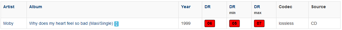

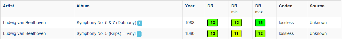

Πληροφοριακά η δυναμική περιοχή στα προαναφερθέντα κομμάτια είναι:
Moby dynamic range
Από την ίδια πηγή
Οι συκεκριμένες ηχογραφήσεις ήταν οι:
Με DR data
Peak value: -0.79 dB -0.17 dB
Avg RMS: -17.82 dB -16.84 dB
DR channel: 13.19 dB 12.35 dB
Official DR value: DR13
και
με DR data
Left Right
Peak value: -0.39 dB -0.68 dB
Avg RMS: -16.39 dB -16.16 dB
DR channel: 10.37 dB 10.48 dB
Official DR value: DR10
Χειροποίητη μέτρηση, δεν υπάρχουν στο internet database.
Τον Moby ο υπολογιστής μου τον μέτρησε:
Peak value: over over
Avg RMS: -7.97 dB -7.62 dB
DR channel: 5.45 dB 5.10 dB
Official DR value: DR5
Να πούμε εδώ πως κάθε εκτέλεση/ κάθε ηχογράφηση ενος συγκεκριμένου κομματιού μπορεί να μας δίνει διαφορετικό DR. (Προφανώς)
Στο αρχικό μου post με ενδιέφερε περισσότερο το RTA απο το DR, κυρίως στις χαμηλές συχνότητες, ωστε να καταλάβω την ανάγκη και τις απαιτήσεις της Full Range αναπαραγωγής σε διαφορετικά είδη.
