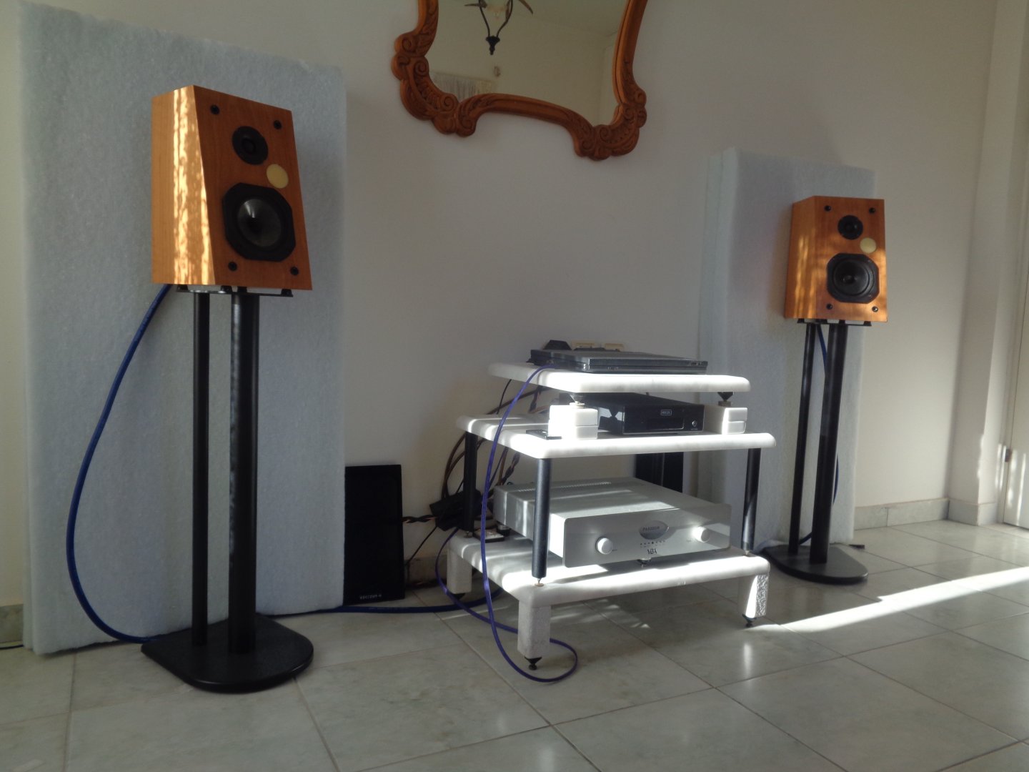

Δική μου εξήγηση είναι ότι η κομψότητα με την ευκολία εγκατάστασης παίζουν τεράστιο ρόλο ιδίως υπό τις σύγχρονες οικιακές συνθήκες...
Στη δική μου όμως πεντάϊντση ΄΄αμαρτία΄΄ κύριος λόγος που έχουν κρατηθεί τα εικονιζόμενα Vecteur Premiere είναι η απλότητα στο παθητικό κρος - που τα κάνει εύκολα στην οδήγηση από λυχνιακούς τελικούς - και η στιβαρή κατασκευή καμπίνας με τη δέουσα γεωμετρία μονάδων που δίνουν Κρουστική και Βηματική απόκριση εφάμιλλες μονόδρομου ή ψηφιακού κρος με DSP.
Τα συνήθη πεντάϊντσα που κυκλοφορούν δεν έχουν καν τέτοια χαρακτηριστικά για να δικαιολογούσαν ΄΄αμαρτίες΄΄.

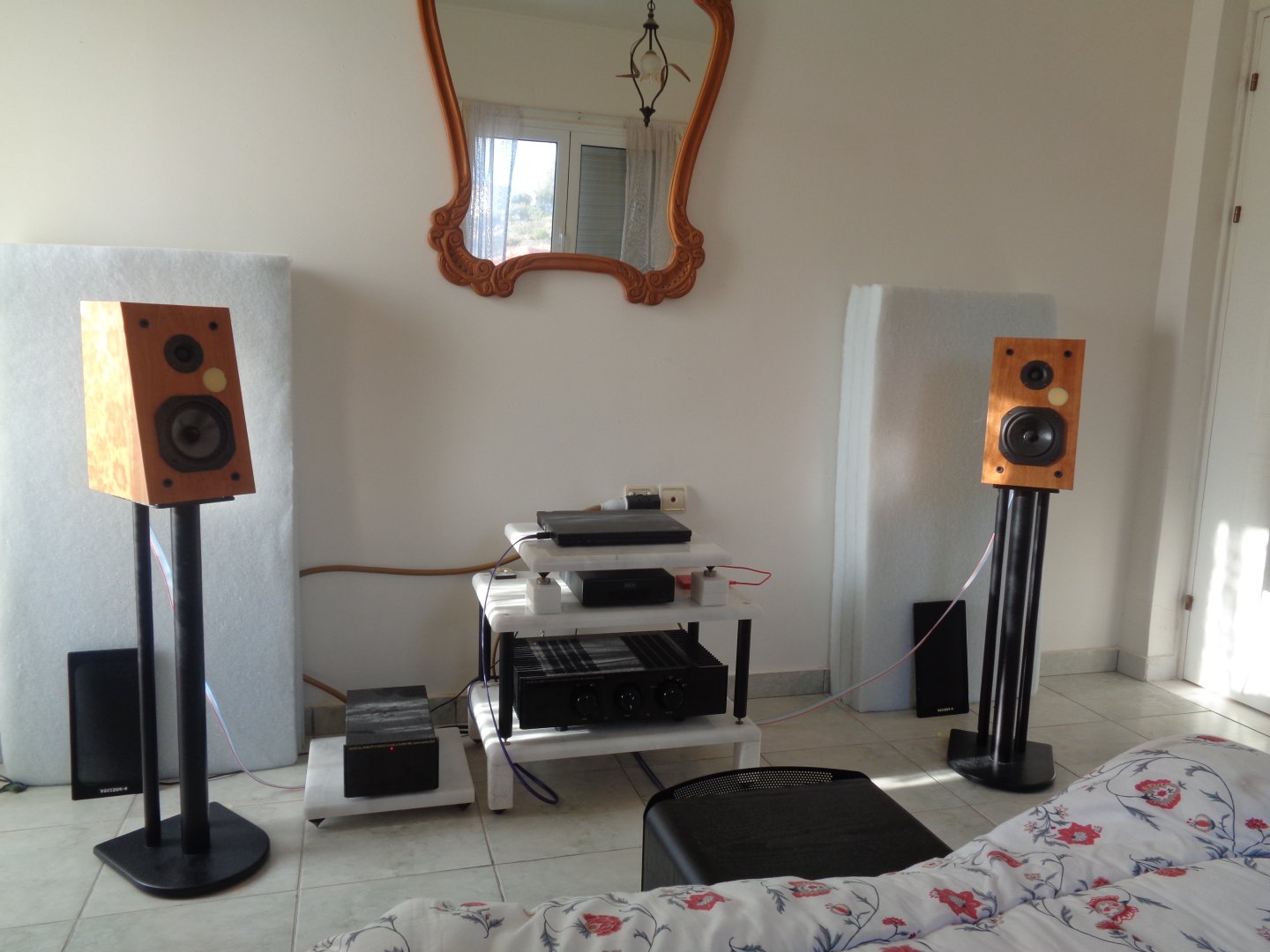

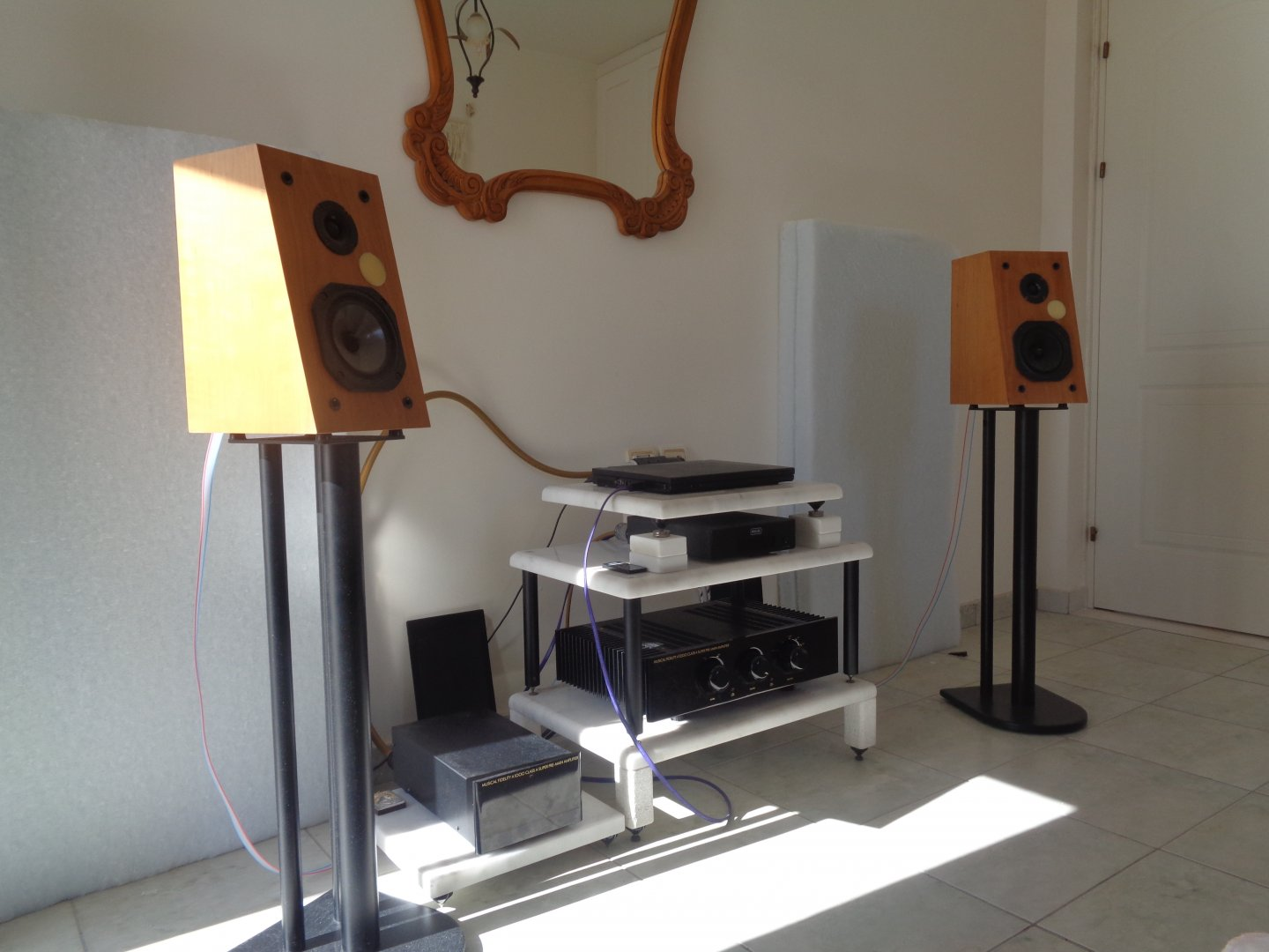

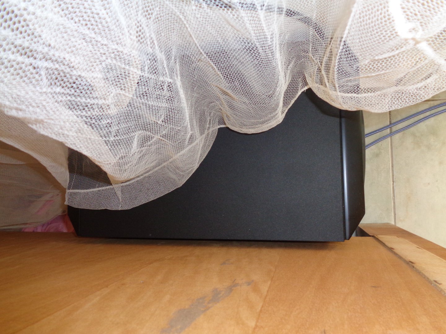

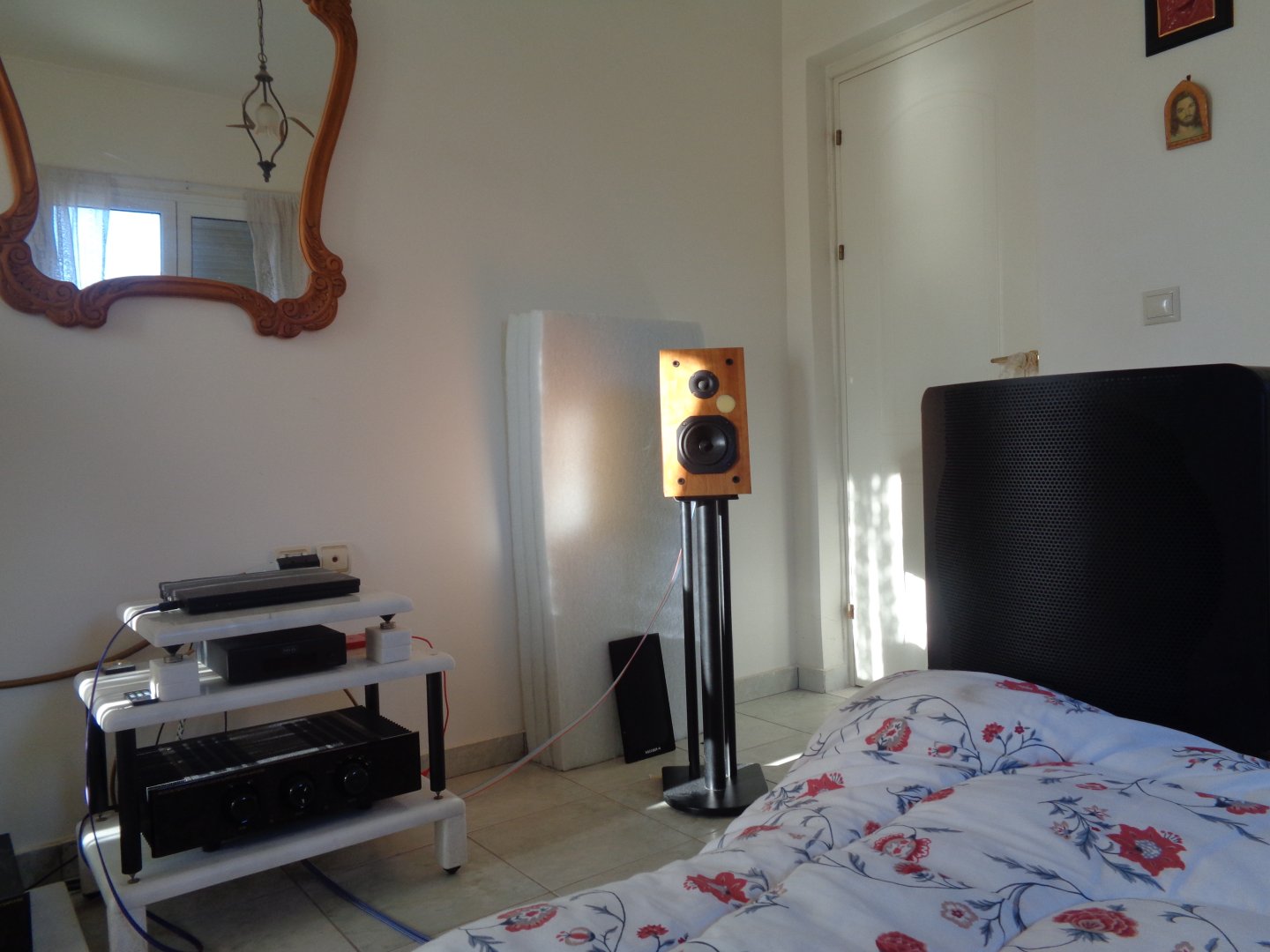

Σε αυτό το στάδιο αναρωτιέμαι πόσο βάναυσο θα ήταν ν'αποκάλυπτα ΄΄κρυφές΄΄ θέσεις για τα εμπλεκόμενα τεμάχια sub...
Πίσω από την κεφαλή του κρεβατιού στο μέσον του πλάτους δωματίου:
Μπροστά από το κρεβάτι σταθερά στο μέσον του πλάτους:
Επίσης stacked:
Αλλά και στο μέσον της διάστασης που αντιστοιχεί στο μήκος δωματίου:

Μαζί με την εφαρμογή απορρόφησης στη ζώνη τρίτης προς τέταρτης οκτάβας και άνω συνδυασμένη με προσέγγιση στο οπίσθιο προς εκείνα τοίχωμα δράση η οποία αποκαθιστά στερεοφωνική σκηνή σα να ήταν τα main ηχεία ελεύθερα στο χώρο:

Οπωσδήποτε, άμα δεσμευόσουν να τα συνόδευες με καλώς ενσωματωμένα sub.:wink:

Ναι τα είδα, δεν μου ξεφεύγει τίποτε. Αρκεί να διαβάζω καθώς είμαι τεμπέλης και γέρασα. :D Και το πάχος τους (των απορροφητικών) σε σχέση με την εκάστοτε κάθε φορά απόσταση των ηχείων απο τον πίσω τοιχο... καλή φαίνεται (οριακά). Αλλά να ξέρεις ότι δεν ξέρουμε ακόμη , δεν υπάρχουν αρκετές μελέτες επι του θέματος γιατί συμβαίνει η κατάρρευση της σκηνής και κάποιες φορές όχι, άσχετα με απορρόφηση και άσχετα ακόμη και με το φλας μάουντ. Υπάρχουν στούντιο που έχουν φλάς μάουντ ηχεία (μεγάφωνα) που έχουν καταπληκτική σκηνή. Τα περισσότερα όμως όχι. Είναι μια απο τις περιπτώσεις που πρέπει να πας με ..... τα αυτιά. :DΑλλά να πάς (και να ξέρεις και απο) και σε στούντιο. :D Ο N.K.τα ξέρει αυτά. :D
Πρακτική μέθοδδος : Θα τα πάς έξω έξω εκεί που η σκηνή είναι η καλύτερη ... και θα αρχίσεις σιγά σιγά να τα πλησιάζεις στον πίσω τοιχο (δοκιμή και με απορρόφηση εάν επιτρέπουν οι συνθήκες) ... μέχρι αυτή να μην καταρρεύσει.(μην καταρέει). Εκεί θα σταματήσεις. Εάν φυσικά έχεις πρόβλημα χώρου και τοποθέτησης.
