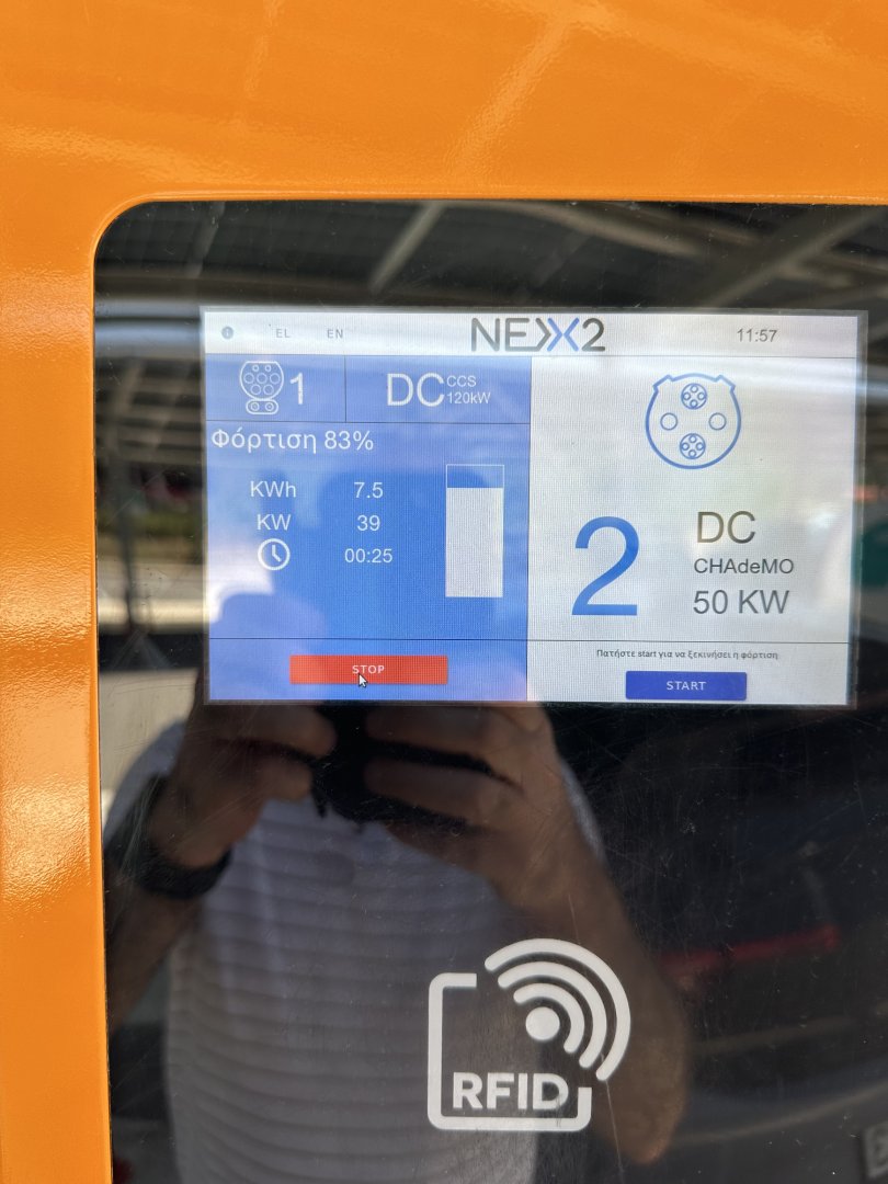

Όπως έχω δείξει, πάνω από 73% SOC πέφτει κάτω των 50 kW η ισχύς φόρτισης.
Σε 83% SOC δεν έχει κανένα νόημα στάση φόρτισης, είναι σκέτο χάσιμο χρόνου.
Ιδανικά θα πρέπει να σταματάμε για φόρτιση σε SOC 5%.

Τελικά συμπεράσματα:
  • Το ταξίδι (ανά κατεύθυνση) το υπολογίζω σε 1 ώρα παραπάνω από ότι θα έκανα με την Mercedes. 20 λεπτά λόγω του ότι δεν είναι το ίδιο στο δρόμο, χωρίς να τρέχω και σαν τρελός, και 40 λεπτά έξτρα στάσεις
  • Καμιά 100-120€ φτηνότερο στο σύνολο. Καλή πληρωμή για 40+40 λεπτά άραγμα με καφέ+ ακόμα 20+20 λεπτά οδήγησης.
  • Είναι γελοίο στα ΣΕΑ να έχει από έναν 50ρη. Μόνο. Δεν ξαναπάω σε 50ρη, παρά μόνο για πολύ σύντομη στάση. Μόνο 100 και πάνω. Άρα χρειάζεται χαρτογράφηση και προγραμματισμός ακόμα και στην ταχύτητα οδήγησης για να φτάσουμε σε 100+άρη, χωρίς στάση ή χωρίς μεγάλη στάση σε 50ρη. Ίσως καλύτερα με 110Km/h για να φτάσεις σε 180ρη παρα 130km/h και 50ρη. Θελει μελέτη. Αλλά είναι καραγκιοζηδες να βάζουν 50ρηδες.
  • Η έλλειψη ταχυφορτιστών και το ότι έχω καλομάθει με την Mercedes, σε συνδυασμό, λύνονται ως προβλήματα με μία κίνηση: ένα Tesla 3 Long Range. Ταχύτητα, και superchargers., λύθηκαν όλα Αν έκανα συχνά αυτό το ταξίδι θα έπρεπε να παραγγείλω σήμερα.

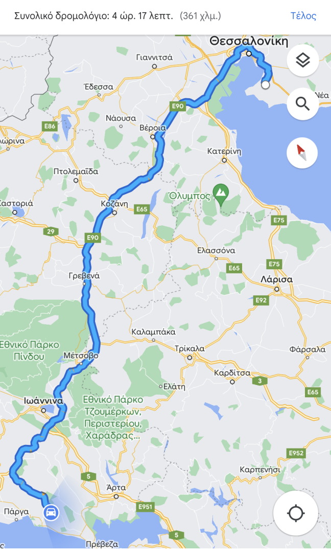

Στη συγκεκριμένη διαδρομή Θεσσαλονίκη Αθήνα, με 2 ενδιάμεσους σταθμούς φόρτισης της Τέσλα (250-αρηδες), το πράγμα είναι εντελώς αστείο.
Σήμερα ξανά έκανα την διαδρομή προς Καναλλάκι, να ψηφίσει αύριο πρωί η σύζυγος και επιστροφή.
Σε μεγάλο μέρος της διαδρομής, από Γρεβενά μέχρι μετά τα Γιάννενα, έβρεχε καρέκλες. Κυριολεκτικά άνοιξαν οι ουρανοί, σε κάποια φάση έριχνε και χαλάζι. Είδα πήγαινα με 125 ενώ οι υπόλοιποι γύρω μου ήταν σα σταματημένοι. Δε καταλαβαίνει τίποτα.
Φυσικά δεν έκανα καμία στάση για φόρτιση, δεν έκανα καμία "οικονομία" οδήγησης στο δρόμο για "να φτάσει η μπαταρία" (με 135 χλμ/Ω οι περισσότερες διαδρομές), δεν έχει τέτοια θέματα, έχει πάψει να με απασχολεί αυτό πλέον, αλλά σταματήσαμε Γρεβενά για κατούρημα και καφέδες. 😁
Μετά τα 370 χλμ του ταξιδιού, έδειχνε να έχει ακόμα 55 χιλιόμετρα αυτονομίας, κι έχει άλλα ~20 χιλιόμετρα κάτω από το 0% της ένδειξης της μπαταρίας..
Η διαδρομή που λέει το Google maps πως βγαίνει σε 4 ώρες και 17 λεπτά, βγήκε σε 3 ώρες και 40 λεπτά, με περίπου 1 τέταρτο να έχει χαθεί για την παράκαμψη στα Γρεβενά. 😎

Από Θεσσαλονίκη μέχρι Βέροια είναι 72 χλμ.
Από Βέροια μέχρι Καψιόχα είναι 188 χλμ.
