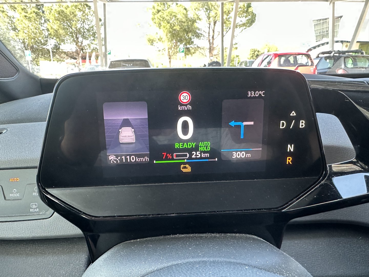

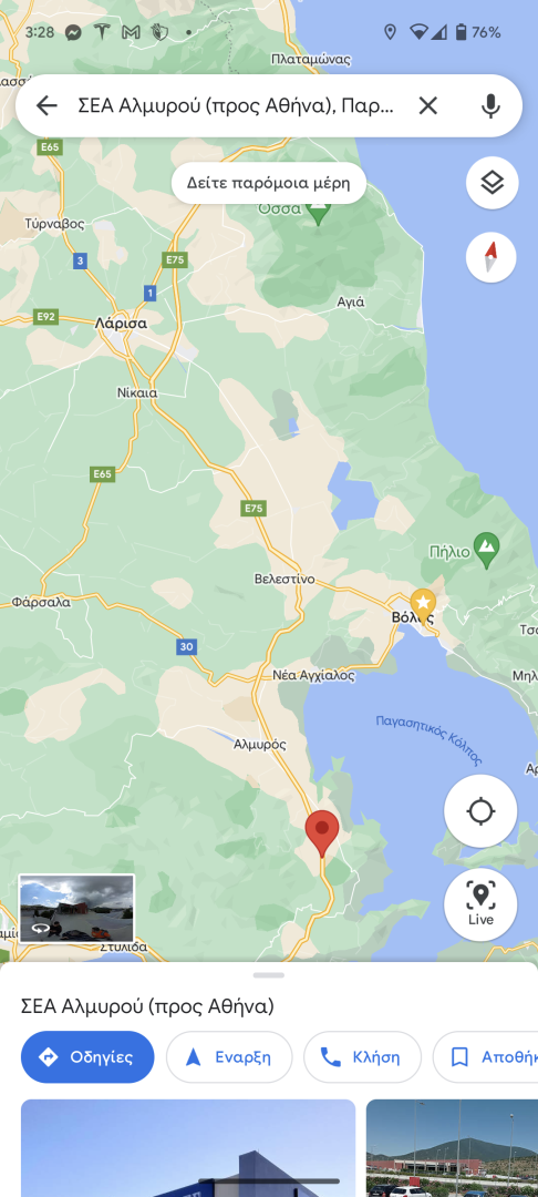

Έφτασα Αλμυρό, οριακά
Είχα το cruise control στα 130 αλλά σίγουρα η μέση ταχύτητα ήταν πιο κάτω, έχει κίνηση λόγω εκλογών.
3 ώρες μέχρι εδώ. Goody’s , κατούρημα, και πάω στον επόμενο φορτιστή που είναι κατοστάρης για να κερδίσω χρόνο.

Χωρίς ίχνος κακίας ή οτιδήποτε άλλο , Σαλλονίκη Λάρισσα 3 ώρες είναι απελπιστικά αργά.
Ποια Λάρισα ρε; 😂😂😂😂😂
Τα ΣΕΑ Αλμυρού είναι πιο κάτω από το Βόλο!
Χωρίς ίχνος κακίας, αλλά με 3 τόνους κακίας..😁🤪
Με την κακία σου θα μείνεις! 😜

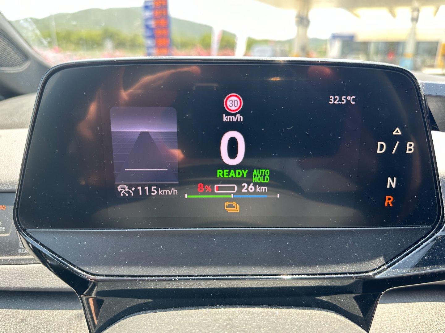

Καθόλου οριακά, τέλεια έφτασες, με 8%, ακριβώς ότι πρέπει για να φορτίσεις με υψηλή ταχύτητα. 👍👍👍
Έτσι πρέπει. Ιδανικά κάτω από 5% πρέπει να φτάνεις, για να φορτίζει σφαίρα.👊
Το "δυστυχώς" στην υπόθεση, είναι ότι ο φορτιστής στα ΣΕΑ Αλμυρού δεν είναι αρκετά ισχυρός, ώστε να δεις 134 kW ισχύ φόρτισης, που μπορεί να σηκώσει το iD.3..😭

Ασε μας κουκλίτσα μου , ξέρω που είναι ο Αλμυρός.
Είδα που έβαλε Φωτό με Λάρισα και λάθεψα.
Δηλαδή κάπως έτσι ζητάς συγνώμη γιατί έκανες λάθος, ε; 😂😜🤪😁

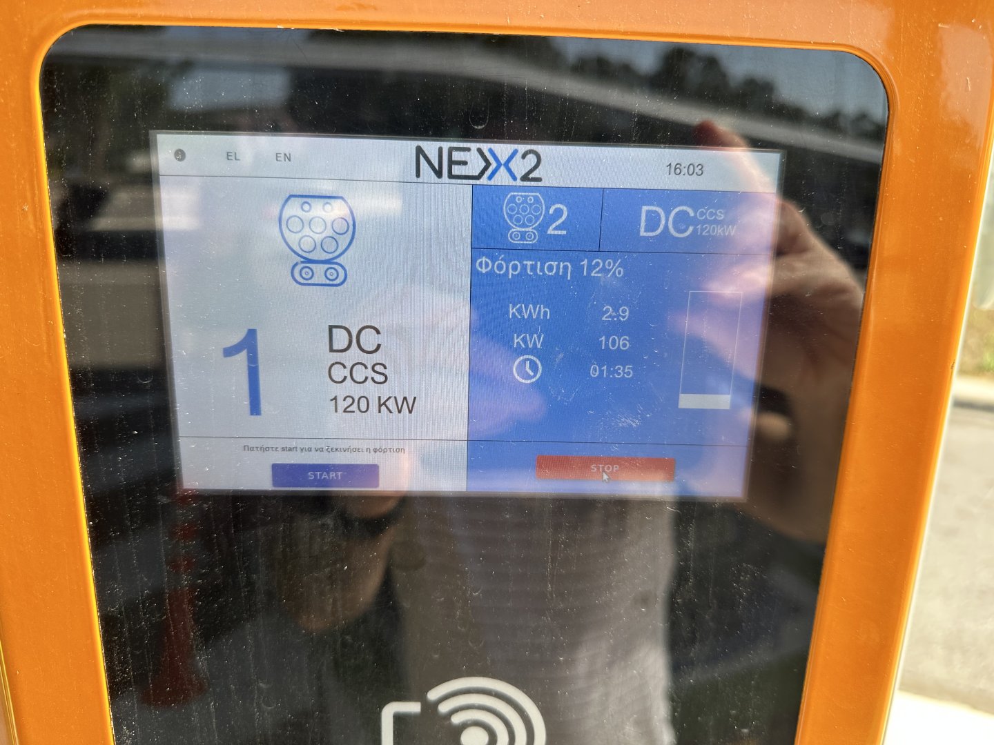

Συμπέρασμα: ψάχνουμε 100δες φορτιστές.
150-άρηδες. 😎

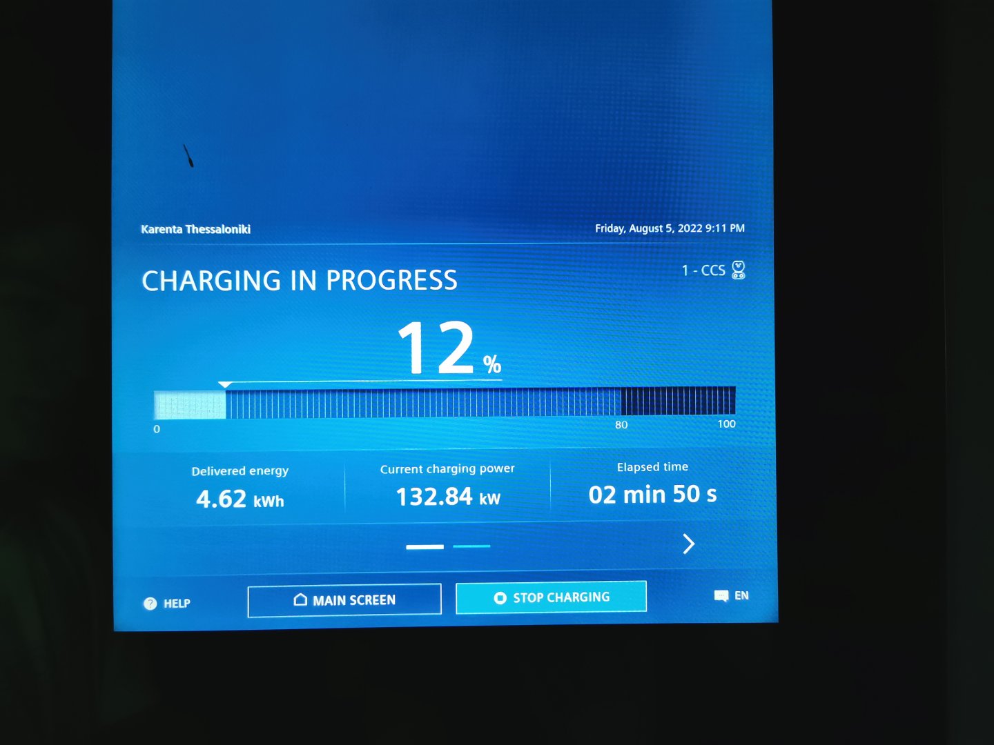

Εσύ ήσουν σε 120-αρη, που έδινε στο 12% SOC όπως βλέπω 106 kW.
Εκεί, το αυτοκίνητο τραβάει κανονικά 133-134 kW..
Δεν είναι λίγο, είναι σχεδόν 30 kW η διαφορά με τη δυνατότητα του αυτοκινήτου.
Οι 50-ρηδες είναι αισχος.
Οι 150-ρηδες είναι σούπερ.
Οι 100-ρηδες είναι "ok".
