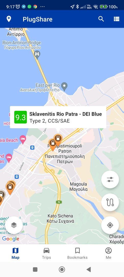

Στο πήγαινε φόρτισα στον Σκλαβενίτη στο Ρίο (πάνω στον δρόμο είναι), σε έναν διπλό 300άρη ΔΕΗ όπου έκανα και κράτηση μισή ώρα πριν φτάσω. Τελικά δεν ήταν άλλος εκεί, αλλά σήμερα Κυριακή που είχε επιστροφή όταν πέρασα ήταν και οι δύο θέσεις πιασμένες (δεν θα σταματούσα έτσι κι αλλιώς) παρόλο που και το κατάστημα ήταν κλειστό

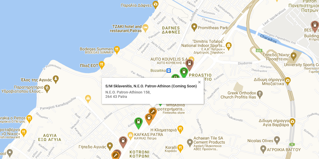

Για αυτόν τον Σκλαβενίτη μιλάμε;
Sklavenitis, N.E.O. Patron-Athinon (Coming Soon) _ N.E.O. Patron-Athinon 158.png
Στο plugshare τον εμφανίζει 60άρη υπό κατασκευή. :idk:
59.815
146.228

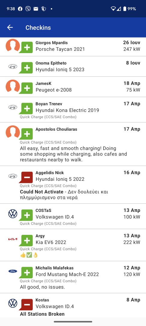

Ο 300-άρης ΔΕΗ Blue, να θυμάστε πως σε 400 βολτ EV δίνει έως 160 ή 170 kW.
Σε πόρσε έδωσε 247kW και σε Kia EV 6 222kW:
(800 βολτ αρχιτεκτονικής EV)
Στο mach-e 120 kW και στο iD.4 100 kW.
Και 102 kW στον φίλο μας τον Symos.
Ο 180-ρης της ΔΕΗ blue, μπορεί να δώσει έως 150 kW σε 400 βολτ EV.

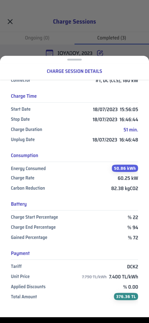

Bonus:
Στο ξενοδοχείο στην Πόλη, έκανα με την ησυχία μου ένα λογαριασμό Revolut. Λίγα λεπτά υπόθεση, πρέπει να έχεις πρόχειρο ένα έγγραφο ταυτοποίησης (ταυτότητα, διαβατήριο ή δίπλωμα) για σκανάρισμα. Δημιούργησα και μια ψηφιακή προπληρωμένη Mastercard, φορτώνοντας και μερικά €. Την προσθέτω στο app της Eşarj , τη χρεώνει αμέσως με 1 λίρα, συναλλαγή αποδεκτή και αμέσως προστίθεται σα μέθοδοςπληρωμής. :dance2:
Τώρα πλέον, πηγαίνοντας στην πλατεία Ταξίμ την επόμενη μέρα, κουμπώνω στο φορτιστή της εταιρίας, γεμίζω και φεύγω κύριος.
Το καλύτερο στο τέλος. Στην επιστροφή, σταματώ στο ίδιο βενζινάδικό. Συνδέομαι και ξικινάω άμεσα και απροβλημάτιστα τη φόρτιση.
Φεύγω και συνεχίζω για σπίτι. Εκεί διαπιστώνω πως έλαβα μέιλ πως η συναλλαγή - χρέωση δεν ολοκληρώθηκε, γιατί η κάρτα δεν είχε επαρκές υπόλοιπο. Δηλαδή φόρτισα δωρεάν, χαχα! Απλά ξεχάστηκα με την προπληρωμένη Revolut , δε φαντάστηκα καν πως θα μπορούσε να προχωρήσει η διαδικασία χωρίς χρήματα... Τέλος πάντων, εγώ συμπλήρωσα μερικά μήπως ξαναδοκιμάσουν να πληρωθούν.

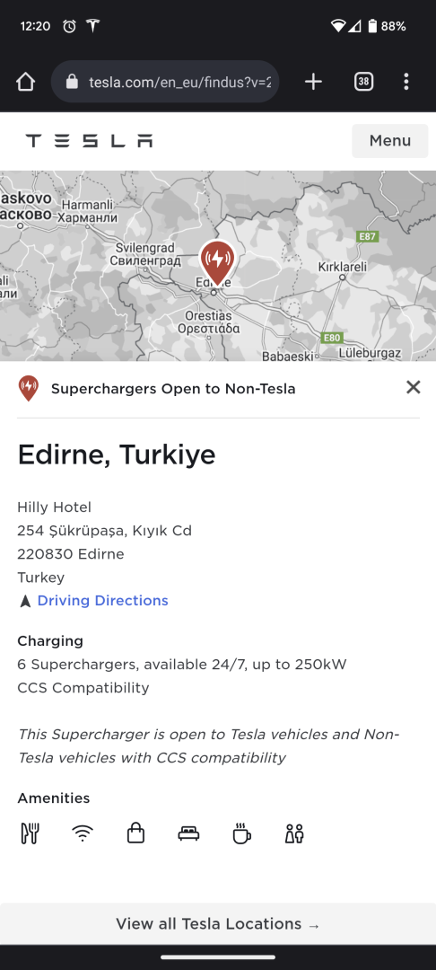

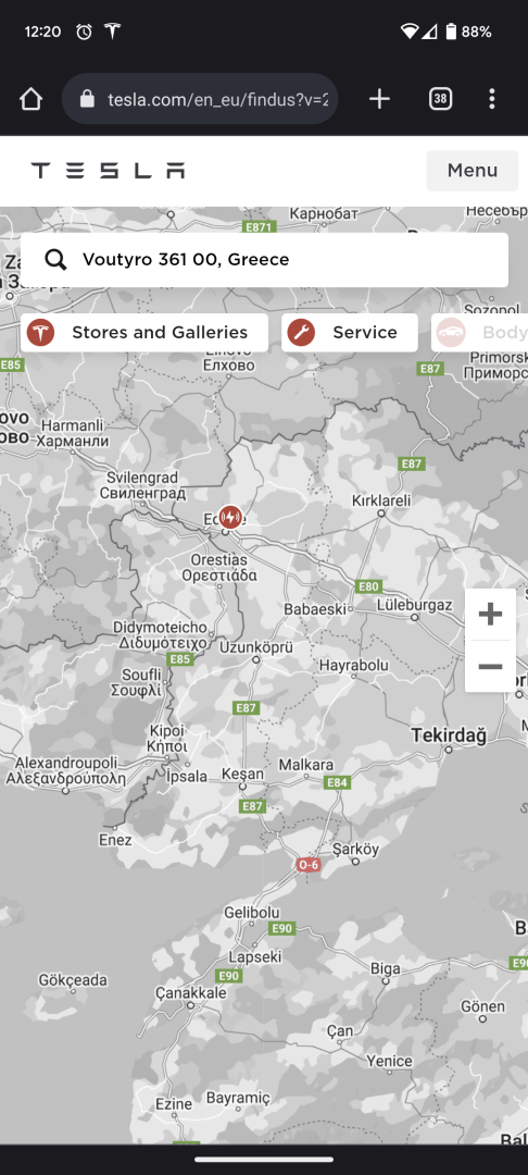

Σε κείνα τα μέρη, αξίζει να γνωρίζετε ότι υπάρχουν 2 σημεία με Τέσλα ταχυφορτιστες, οι οποίοι είναι ανοιχτοί σε όλα τα EV, ανεξαρτήτως μάρκας!
Μια εξάδα ταχυφορτιστες μετά την Ορεστιάδα, και μια 8-αδα στην Κωνσταντινούπολη.
Δείχνω τις τοποθεσίες:

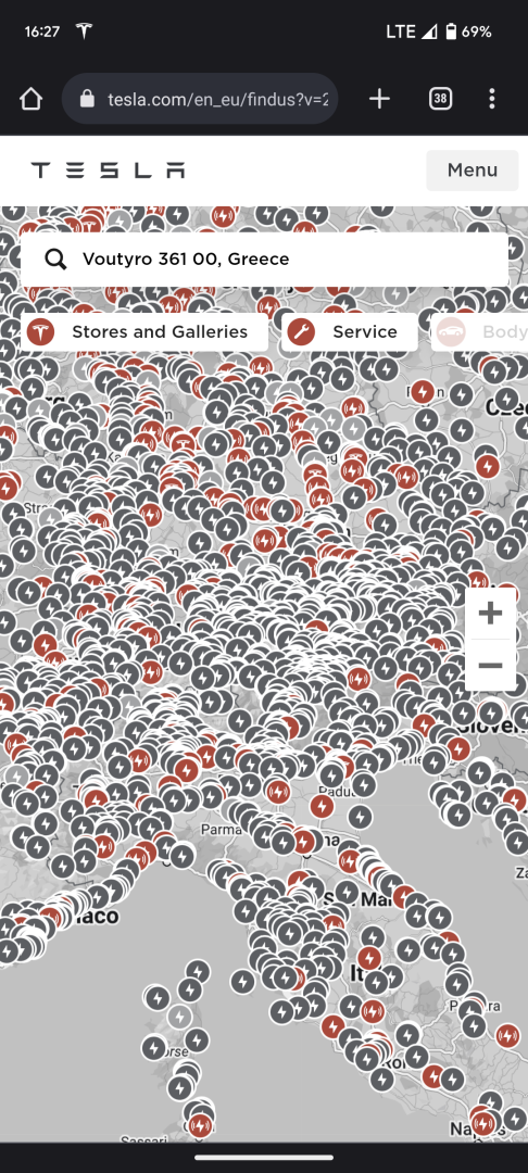

Στάσεις φόρτισης μόνον Τέσλα SC, και είδα μόνο για τα Βαλκάνια, όπου είναι πρακτικά συγκεκριμένες οι στάσεις.
Μετά τα Βαλκάνια δεν έχει νόημα να δω τίποτα, είναι τίγκα στους Tesla superchargers, ο,τι βγάλει το αυτοκίνητο στην πορεία.
Επίσης, τα μισά ξενοδοχεία που έκλεισα, όλως τυχαίως, έχουν Τέσλα φόρτιση. 😂😁
Πραγματικά όλως τυχαίως, δεν ασχολήθηκα διόλου με το θέμα φόρτισης, γίνεται χαμός, έχει υπερβολικά πολλούς σταθμούς φόρτισης, δεν χρειάζεται κανένα απολύτως προγραμματισμό, εφόσον βασίζεται κανείς στο δίκτυο της Τέσλα.
