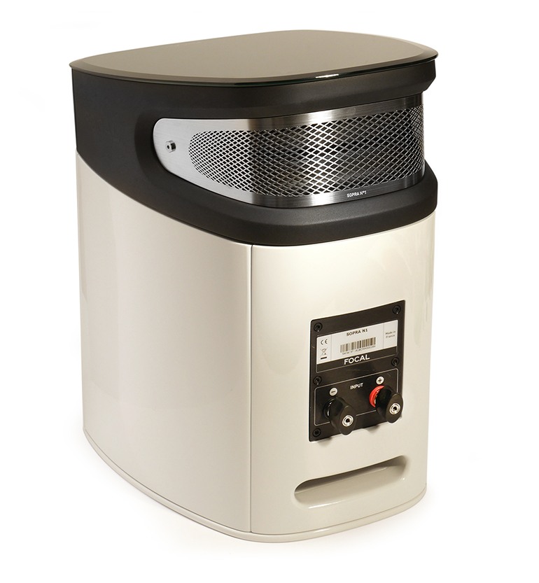

αυτα τα focal..εχουν τρουπα η δεν εχουν? τι στο διαολο γινεται..χασαμε τη μπαλα σημερα..:D

κανενα διάγραμμα του ηχείου υπάρχει ? ν'ακούσουμε το PDF .......... :unsure:

Σαν χάι εντ αερόθερμο είναι από πίσω...

και τρουπες εχει και παθητικο κρος εχει και καλωδια κρεμονται...και μερικοι λενε οτι παιζει καλυτερα απο τα γκριμ..τι διαβαζουμε τοσο καιρο?:idk:...
Η κλειστη καμπινα ειναι καλύτερη απο την σουφρα, το ενεργο κρος καλυτερο απο το παθητικο και χωρις καλωδια ακομα καλυτερα.........αλλα ρε φιλε στην εκθεση τι να πλασαρουμε? 2 κουτια που τα εχουν ολα? αφου οι χαινταδες με το πορτοφολι θελουν καλωδια και σουφρες.
παιζει καλα απο οτι λενε..και καποιοι ειπαν καλυτερα απο τα γκριμ...στο κλειστη καμπινα θα συμφωνησω τετοια εχω και γω δαπεδου...κοφτο μπασο, σφυχτο, προσαρμοζονται πιο ευκολα στον χωρο πιο βολικα χωρις μπουμαρισματα...κ.τ.λ.π...για βασης και κλειστη καμπινα δεν εχω εμπειρια...αλα μαλλον εκει την θελουν την τρυπα τους για να κατεβουν χαμηλα..
Εγω παλι πιστευω οτι την σουφρα την βαλανε οταν αποδίδει συμφωνικα εργα και δυσκολευεται το καημενο,να μπορει να κλανει. Δεν ξερω αλλα απορω πως κρατιουνται μερικοι και δεν λύνονται στα γελια:D
